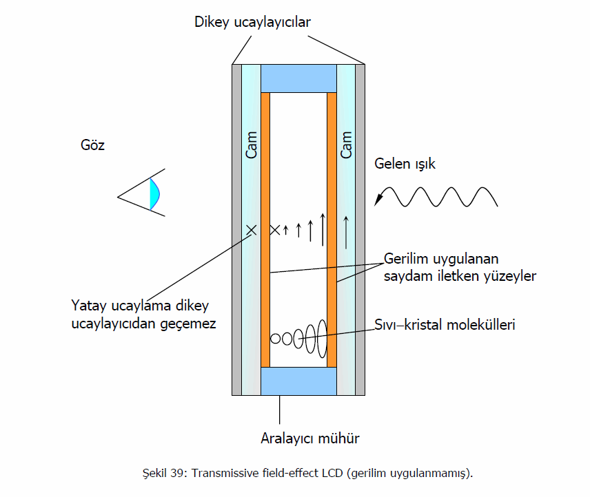

transmissive-field-effect-lcd-gerilim-uygulanmamis
