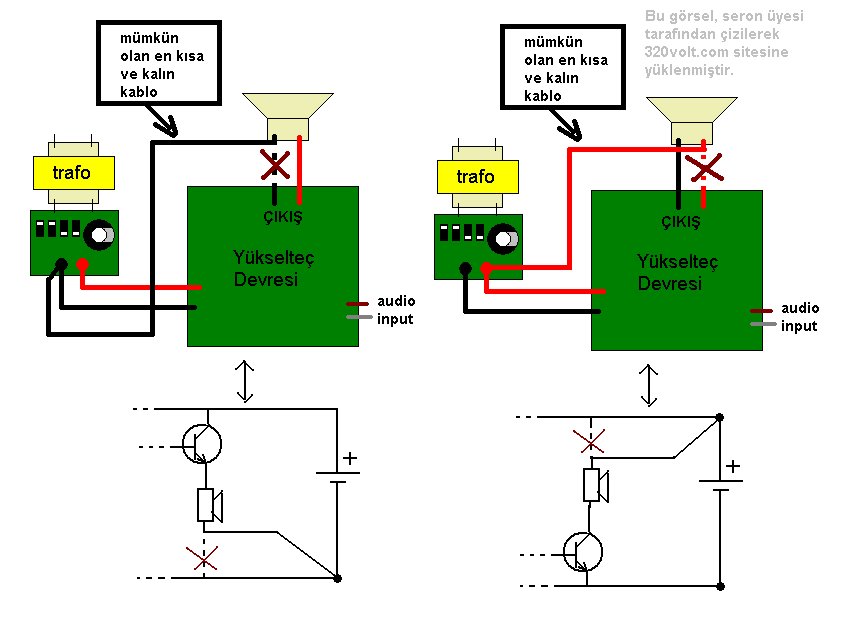

GÜRÜLTÜ FAKTÖRÜ için GROUNDING' den bahsetmişsin.
demek istediğin bu mu?

Alıntı yapılan: seron - 02 Ağustos 2014, 22:31:45GÜRÜLTÜ FAKTÖRÜ için GROUNDING' den bahsetmişsin.
Aynen.
Yük olarak sadece hoparlör ise, yükün en ideal bağlantısı direk 0 noktasına yapılan bağlantıdır. Bu sayede diğer devrelerin etkilenmesi olmayacaktır.
Zaten bir güç kaynağındaki akımın yük üzerinden devreyi tamamladığı düşünülürse hoparlör en uç noktadır. Yani şaseye en yakın olmalıdır.

bakın burada ne buldum. burada Mr_YAMYAM diye birisi ;D de bu konuya ilaveten, ses girişlerinde nasıl bir yol izlemesi gerektiğini belirtmiş:
http://forum.diyaudiotr.com/hiend-amplifikatorler/amplifikatorlerde-grounding-saseleme-teknikleri-t1934.html
anlamadığım nokta hangi ucun boşta bırakılması gerektiği... şema çizerek anlatır mısınız?
Mr_YAMYAM
Cahal civelek herif.
Sinyal girişleri şaselemesi kaynak tarafından yapılması gerektiği orada resimlerle bile anlatılmıştır.
Sen nereleri anlamadın bakalım.
Kaynak EMK (gerilimi) ile yük empedansını karıştırma sakın.
Tüm hepsinin şaselenmesi, genellikle STAR GROUND (yıldız şaseleme) olarak teknikte belirtilmiştir.

Mr_YAMYAM
Bir amplifikatör tasarımında biraz da hile yapsak nasıl olur :D
Yukardaki şekilde hile için bazı değişiklikler yapılmıştır.
Bu hilenin nasıl ve ne şekilde yapılabileceğini açıklayabilen arkadaşıma benden bir GAZOZ :D
