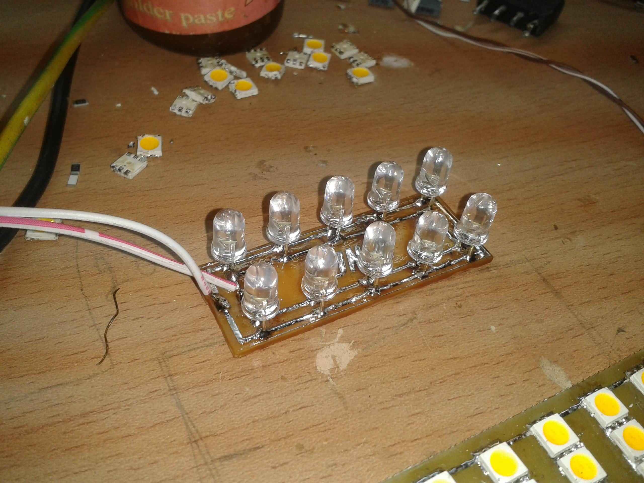

 deneme amaçlı sensörlü aydınlatma armatürünün içine ampülleri iptal etmek kaydı ile 5050 smd led'den tasarladıgım 18 w  lık kiti yerleştirdim. bir tanıdığın meskenine takdım  çok güzelde aydınlattı

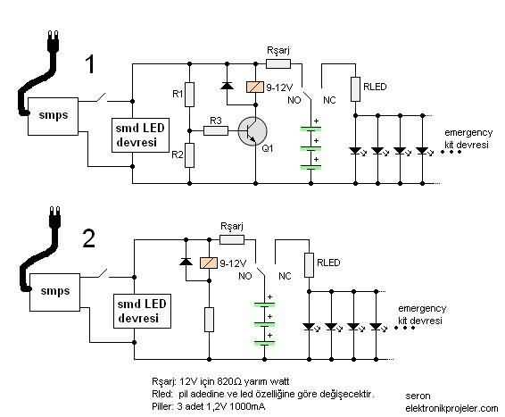

stk bak şu aşağıdaki devreyi bir incele. senin işini görebilir. bir de senin acil kitli devren aklıma çok iyi bir fikir getirdi: elektrik var iken normal aydınlatan yokken otomatik LEDe geçen basit bir armatür sistemi yapılabilir...
birinci devre daha uygun gibi ama ikinci de olur. elektrik kesilirse ya da rölenin alt limiti altına düşerse hareketli kontak "Normalde Kapalı" konuma geçerek pilden ledleri besliyor. ama voltaj düştüğünde anında kesmez çünkü smpsnin çıkışında filitreleme kondansatörleri var. bu durumda sadece elektrikler kesilince acil kit çalışacak demektir.
ÖNEMLİ HATIRLATMA: bu şarj tekniği piller açısından sağlıklı değildir ve tampon şarja ayarlıdır(24 saat şarda kaldığında bozulmayacak şekilde). ayrıca pilin minimum V seviyesi altına düşüldüğünde kesime de gitmeyeceğinden, piller her türlü sakata geliyor... ama en azından 2 yıl civarında gider diye tahmin ediyorum. ne de olsa ledlerin güç ihtiyacı düşük olduğundan ölü pillerle bile idare edilir.
unutmadan R1 direnci yerine potansiyometre koyarsan röle için hasssasiyet ayarı yapabilirsin...

@seron Eline sağlık güzel olmuş.
İkinci devre için, smps çıkışında kondansatör de var yük de var. Belki bir göz kırması hissedilir, zaten ışık miktarı değişeceği için çok önemli değil.
İlk devrede istediğin özellik için R1 e seri zener bağlayıp röle çalışmasını keskinleştirirsin. (9V1 gibi)
Sonuçta ikiside olur, sorun çıkmaz. ;)
Rşarj direnci ve yöntemi için bir değişiklik önerebilirim.
Direnç 680 ohm, 4V7 zener şaseye ve dirence seri diyot (1N4001 gibi) uygulanırsa Imax. ve Vmax. değerlerimiz olur. ;) Pillere en fazla 4V ve 11mA uygularız. (kabaca hesapladım, kontrol edersiniz)

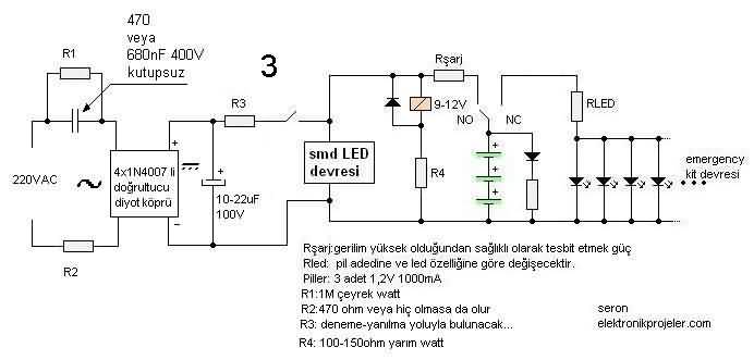

madem maliyeti daha da aşağı çekeceğiz, trafosuz adaptör kullanacağız demektir evet. bu durumda yukarıda verdiğimdevreyi modifiye ediyorum. tabi uygulama konusunda biraz başımız ağrıyacak; zira direnç değerlerini net veremiyorum... dlayısıyla devreyi yaparken birçok direnç ve led uçurabilirsin. ama madem üstadların dikkatini çektik, onlar da hesaplama konusunda yardım ederler.
devede yaptığım değişiklikte önemli bir ayrıntı var. gerçi yukarıda asma usta da anlatmış zener kullanarak voltaj ve akımı pil için daha uygunlaştırmayı öngörmüş. ben de devremde pile paralel bağlı direnç+ diyot kullandım. bu, pillerin uçlarına düşecek gerilimi aynen zener diyodundaki gibi kontrol edecektir. ama değer veremiyorum tabi ;D
neyse fazla uzatmadan devreyi vereyim:
bu arada asma hoca çok ehemmiyetli bir konudan bahsetmiş ki, inanmayacaksınız ben de dün geece saat 2 sularında bunu düşünüyordum ;D
tamam elektrik gidince acil kit yanacak ama lamba düğmesini kapatınca da yanacak? o zaman ne yapacağız?
belki onu da uygun bir transistörün beyzini faz a değdirerek tetikleme sağlayabiliriz ama bunun için de devre daha da karmaşıklaşır ve üstadların devreye girmesi gerekir. bilindiği gibi transistörlerin beyzleri parmakla dokunmaya karşı bile hassastır.
1-uygun şekilde sadece faz hattına dokundurulur ise, ve
2-armatür nötr ile anahtara bağlanır ise, ve de
3-trafosuz adaptör devresinden gelen yüksek gerilimden yalıtılmış basit bir devre tasarlanır ise amaca ulaşılabilir...
benden bu kadar. :)
NOT: yukarıdaki devrenin smd led devresi olmayan halini ışıldak olarak 4-5 yıldır kullanıyorum ve de çok memnunum arkadaşlar...

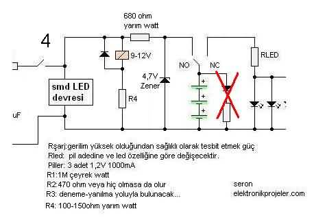

sanırım @asma ustanın demek istediği de şu idi:
bu durumda pile paralel direnç+diyot serisini iptal ediyoruz. zener diyodu 1W altında olmazsa iyi olur.

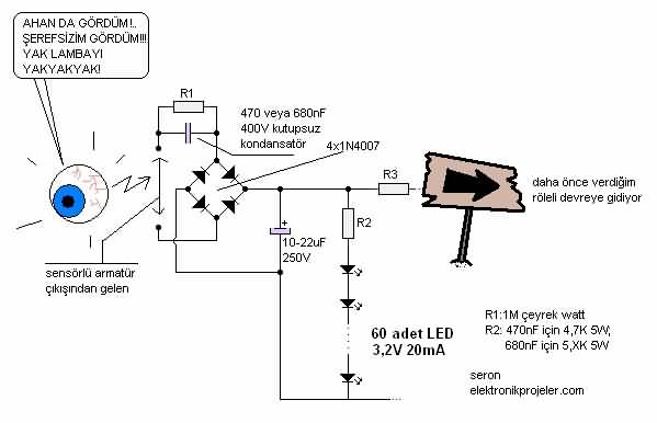

https://320volt.com/wp-content/uploads/2010/11/elektronik-led-lamba-230v-leds-lamp.gif bu devreyi uygulayacam 50 led diyor led sayısını arttırmak için kondansatör degerini yükseltsek verim alabilirmiyiz

kondansatörü büyültmeden de arttırırsın. led direnci hesaplamada kullandığımız formül malesef burada biraz yetersiz kalıyor. trafosuz adaptör ile led yakma işi biraz da deneme-yanılma işidir; zira trafosuz adaptörler sağlıklı güçkaynakları değildirler ve ani yükselmelere karşı ledler savunmasızdır.aslında bunu baştan söylemeliydim. bu durumda pahalı olan smd ledlerle çalışmak aslen biraz risklidir.

Stk gardaşım; devren üzerinde dün gece çok düşündüm ve evlenmeye karar ve.. pardon! ;D
...gördüm ki daha önce yaptığım masa lambasından pek farkı yok. Malum lambanın devresini biliyorsun. ... Şayet 220 girişindeki seri kondansatörü 470nF den 680nF ye yükseltirsen, ışık şiddetin temelli artacak, ancak 4,7K-5W lık direncin büsbütün ısınacaktır. Bu arada bana ne oluyor anlamadım; Halide Edip gibi konuşuyorum: temelli, büsbütün ;D
Neyse...
Neticede trafosuz adaptör devresini basitçe kurup deneye deneye doğru nanofaradı buluyorsun. (linkteki devreyi deneyeyim mi demişsin olur ama kondansatör değeri yüksek sanki). 470nF için led seri direnci'n 4,7K olur; eğer "ledler zayıf yanıyor 680 bağlayacağım" dersen o zaman daha yüksek watajda direnç kullanman gerekecektir ki bu sefer de hem devre daha çok hantallaşır, hemi de çok yer kaplar.
Bu durumda biz de direncin fiziki boyutu yerine "ohm değeri"ni biraz daha büyüterek;
680nF için 5,X K-5W lık bir seri direnç ile lambanı güçlendiriyoruz. Nitekim blog sayfamızdaki hesaplayatör de benzer sonuçlar vermektedir:
https://320volt.com/led-calistirmak-icin-seri-direnc-hesaplari/
Bu kısım bitince de sana en son verdiğim devreyi ekleyip işi bitiriyorsun ve EN AZ ZARARLA tamamlarsan alkışı alıyoruz...
Nasıl plan? (bu yazıyı gece yazdım. Gece gece insanın beynine oksijen gitmeyince böyle oluyor)
NOT: baskı şemasında elemanları birbirine minimum mesafede ve direnç ve diyotları dikey olacak şekilde yerleştirirsen bu kadar büyük gözüken devre ufacık yer kaplayacaktır.
