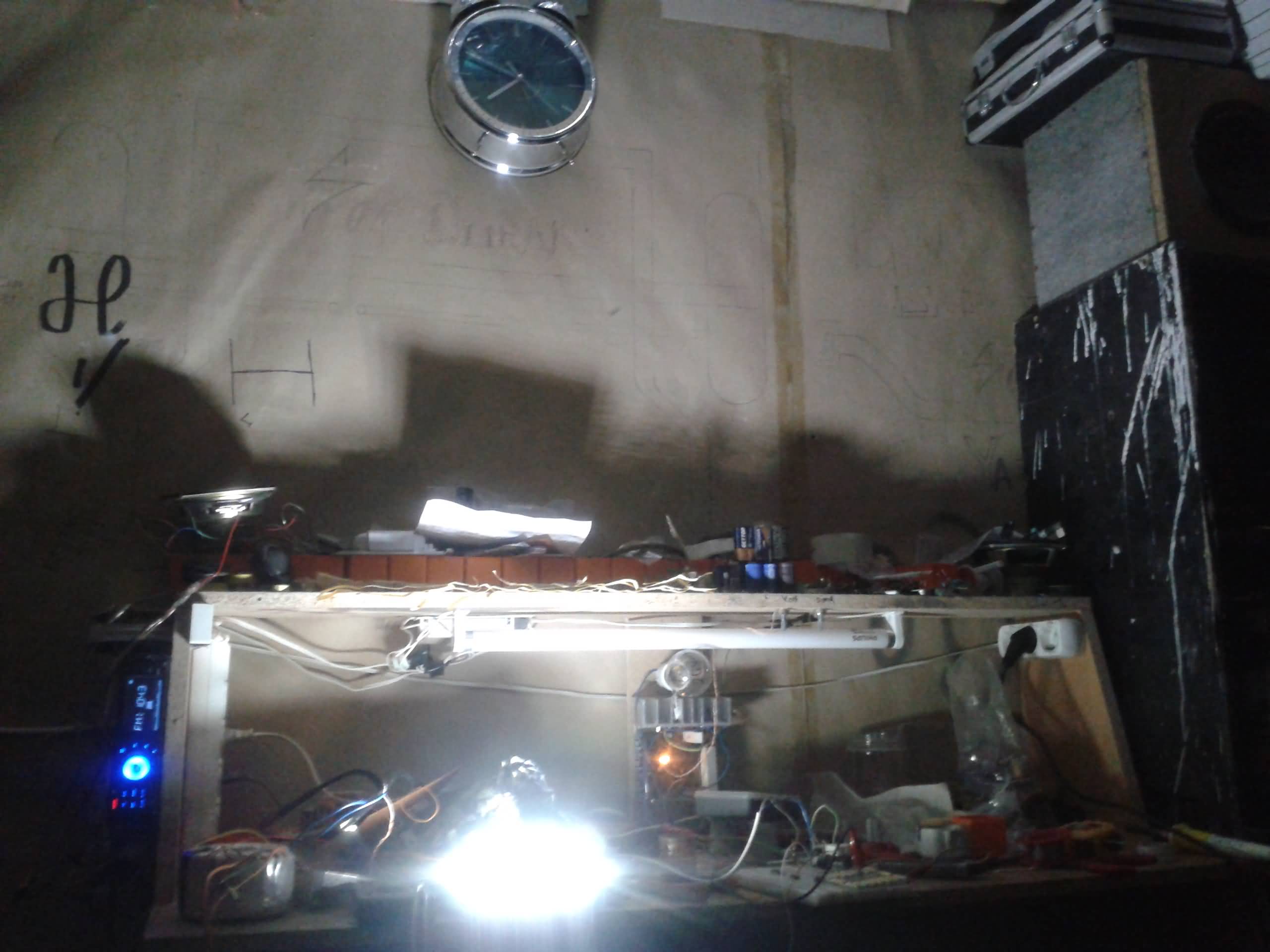

stk4221
şimdi bitirdim denedimde düşük yanıyor ya led başı 2.7v düşüyor 2* 250v 22uf kondansatörü paralel bagladım ama voltaj düşük
seron
anlaşılan filtreleme kondansatörüyle olmayacak. devreye paralel bağladığın led devresinin akımı acil aydınlatma devresi ile paylaşılıyor. bu devrede röleye seri bağladığın direncin omajını büyültmek gerekebilir ki ledlere daha fazla güç düşümü olsun. ama öyle bir direnç seçilmeli ki ceryanın düşük olduğu durumlarda röle kontağı bırakmasın.

stk4221
seron acil kit baglı degil şuan 76 adet smd led baglı  role falan baglı degil
[mergedate]1415726038[/mergedate]
bu da normal 12 v ile çalışıyor 750mlA çekiyor aralarında çok fark var
seron
"bu da normal 12 v ile çalışıyor 750mlA çekiyor aralarında çok fark var "
doğaldır. 220Voltta durum değişir. daha yüksek gerilimde daha az çeker. ama watt değeri benzerdir.
220Volta seri bağlı kondansatörün değerini büyültmekten başka şimdilik başka bir önerim yok.

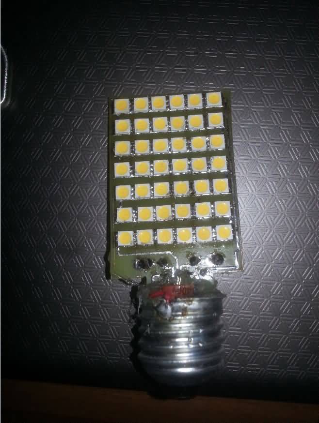

stk4221
5mm led ışık açısı dar ama smd led öyle degil  şeridlerler piyasda yokken 16*16  kablo kanalının yan tarafına 10 cm arayla 5 mm led yerleştirdim ışık acısı çok dar tepesine sıcak silikon damlattım ışık kırıldı ve lens gibi oldu verimi güzel oldu.
taş direnci 5w 0.22R ohm yaptım 3 v oldu baskı devresini çizecegim

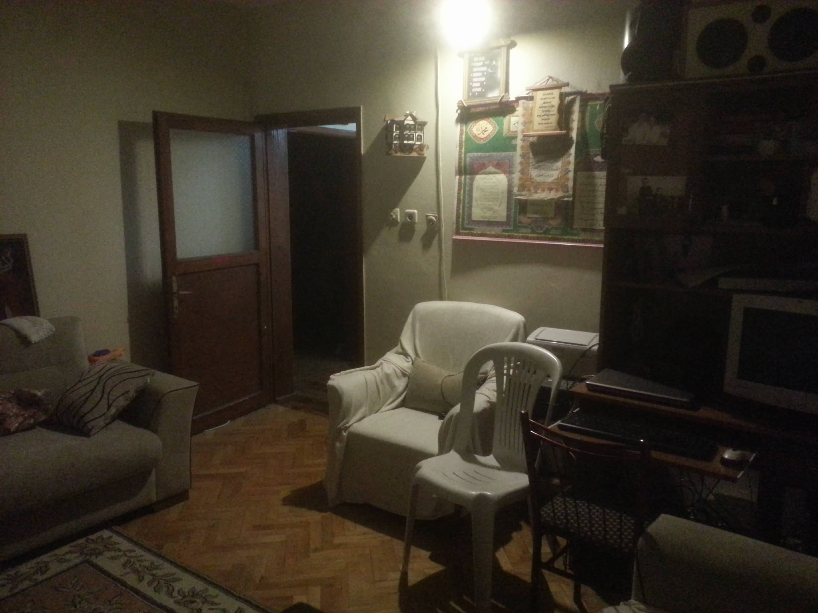

stk4221
ar-ge'm son hızıyla devam ediyor :)    bu tasarımı hareket sensörlü armatürlerin içine  ampul olarak düşündüm fakat bir problem var  yaptıgım ampulün, dip kısmı armatürdeki sabit porselen duy'a  çevirilerek sokuldugu zaman %20  denk gelmeme ihtimali var  bu sıkıntıyı nasıl aşabiliriz bi BEYİN FIRTINASI  YAPMAMIZ LAZIM
seron
stk ellerine sağlık çok güzel yapmışsın. denk gelmeme sorununun nedeni duyu tamamen sıktığında ledlerin nasıl bir açıyla bakacağı...
ledleri bastığın kartı duta lehşmlemeden evvel duyu dibe takıp keçeli kalemle  işaretledikten sonra lehimlersen sadece o dip için sorunu çözersin.
ama ya seri üretime geçersen ve her duyda farklı yönlere bakarsa? işte ozaman lambanın duyuna kartı öyle bir gereçle monte etmelisin ki istendiğinde sağa sola çevirilebilsin ya da;
ledleri boru şeklinde silindirik bir şeye yapıştırılmış şerit şeklinde kartlara ayrı ayrı lehimlersen sorunun biter gibi geliyor. böylece standart bir ürün t6asarlamış olursun aynen hazır satılan tasarruflu led lambalar gibi olur.
