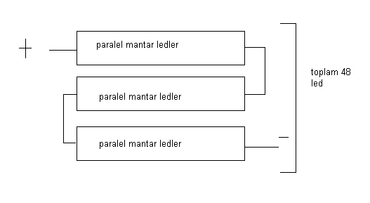

Eski model koca direkli, deve boyunlu halojen lambalardan atıl duran bir adet bulunuyor.
Şimdi onun içine 100 ledsinin çizimlerine başlıdım. Abardım mı ne ?
[mergedate]1406206264[/mergedate]
Seron daha önce paralel + seri bağladığını iletmiştin.
Yeni çizimdeki bağlantı doğru mu bakabilir misin lütfen?

En son çizim olmaz. Çünkü tüm ledler paralel. bu şekilde led grubuna 3.2 volt yada çalışma gerilimi ne ise onu vermelisin. bu şekilde olmaz.
Adnancoskun
Trafosuz bu tür devrelerde akım değeri düşüktür, Bu sebeple yük olarak bağlanacak devre elemnının direncinin yüksek olması tercih edilmelidir, yani ledleri paralel bağlayıp direncini düşürmek yanlış olur, mümkün oldukça seri bağlayıp direnç değerini artırıp akım değeri azaltılmalı......

Dileyen arkadaşlara pdf' ini iletebilirim.

ilk verdiğin olmaz ama ikinci verdiğin daha doğru.
sen bana bakma, olay şöyle:
işyerinde temizlik görevlilerinden biri bana geldi, abi dedi bende çin malı ışıldak var, bozuldu. yapabilir misin?
ben de atladım, ama yapamadım. smps adaptör kullanılmış ucuz, yanmış. akü ölü. astarı yüzünden pahalı.
abim dedim böyle böyle... o da dedi ki abi fişe takıp devamlı yanacakşekle getirebilirmisin?
heee... olur dedim. ledlerin bulunduğu panel paralel + seri karışık idi. ben de hiç bozmak istemedim ve devreyi ona göre kurdum. eleman değerlerini tam hatırlamamakla beraber, düzgün çalışıyor ve ısınma olmuyordu. ayrıca 9V pil takviyesi yapıldığında fişsiz de yanıyordu. geçen haftalarda otogara gittiğimde karşılaştık. 5 aydan fazla oldu işten çıkalı, hala çalışıyormuş. akvaryumunu aydınlatıyor. 10TL ye yapmıştım...
