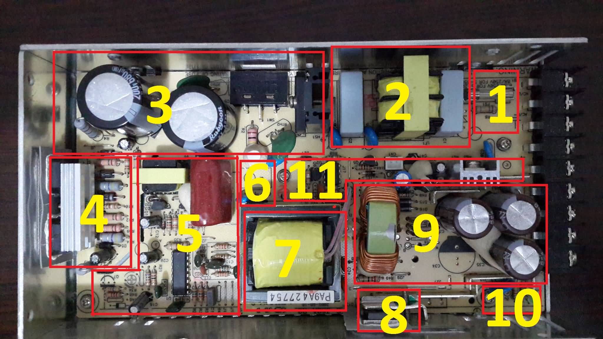

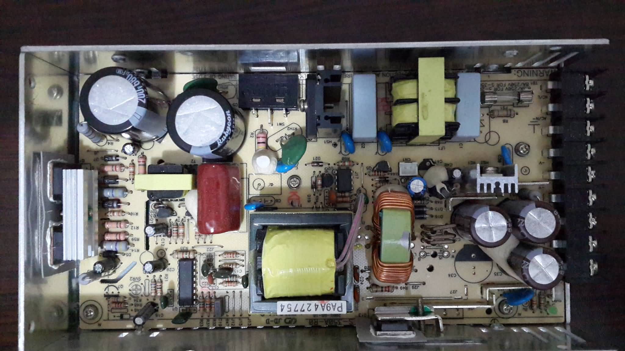

Aslında konuyu daha önce açtığım konudan devam edecektim ancak konu farklı yönde ilerlediği için yeni bir konu açmak istedim. Şu an için elimde aşağıda resimlerini göreceğiniz meanwell marka 300 - 360 watt gücünde 24 voltluk bir smps adaptör var. Bu smps aslında arızalı. Bir müşterimden geldi. İçiini açtığımda soğutucu fanını sökmüşler ve devre kartı üzerinde bir kaç parça zorlanmış bir taş direnç yerinden sökülmüştü. Taş direnç kutu içindeydi ancak ben aldıktan sonra arabbanın içinde düşmüş. Değerinde 22 J yazıyordu. 5 wattlık bir dirençti. ya 22 ohm 5 watt yada 0.22 ohm 5 watt. Ama aklımda kalan 22 ohm idi. Bu gün elektronikçiden iki direncide aldım. Uygun bir zamanda direnci takıp test edeceğim. Kartta hiçbir patlak yanık gözle görülmüyor. Çalıştırmadan önce de ölçüm yapacağım.
Asıl konu çalıştırabilirsem TL494 ile yapılmış bu smps i modifiye ederek ortalama 5 - 24 volt arası kontrol sağlasam ve en önemlisi akım sınırlama fonksiyonu da eklersem benim için çok kullanışlı bir güç kaynağı olacak. Bu konuda bilgili arkadaşlarımdan yardım rica ediyorum. Resimlerde incelediğim kadarıyla bir hatta şönt dirençleri var. Burda fazla akım çekildiğinde yada kısa devre halinde kendini korumaya alıyor diye düşünüyorum. Yine aşağıdaki resimlerde görebilirsiniz.
Sizlerinde yardımı ile üstesinden gelebileceğimi düşünüyorum. Daha önce benzer bir smps de çıkıştan geri besleme hattındaki dirençleri değiştirerek 8 - 30 volt arası bir ayarlı güç kaynağı yapmıştım. Şimdi yine dirençleri değiştirmek ve asıl önemlisi akım kontrol modu ( sabit akım ) eklemek istiyorum.

abi o taş direnç snubber devresinin ve tahmin ettiğin gibi 22R olmalı:)

O direnç olmasa da fan da olmasa o güç kaynağı çalışır abi:)sadece trafo biraz ses yapar:)çlışmıyorsa eğer bu halde başka bi sorun vardır:)

Voltaj verdim. Evet trafo biraz sesli çalıştı. Çıkış ledi yanıyor. Çıkış voltajı 8 volt ile başlayıp 14 volta kadar çıktı. 24 olmadı. Bende enerjisini ayırdım. 8 volttan 14 volta 5-6 saniyede ulaştı hızlı bir şekilde değil.

Şu küçük trafonun önünde iki küçük transistör var ve önlerinde birer zener var:)onları bi kontrol eder misin??
serkan_48
Alıntı yapılan: kifvet - 14 Mayıs 2015, 23:54:51Şu küçük trafonun önünde iki küçük transistör var ve önlerinde birer zener var:)onları bi kontrol eder misin??
Her yönde ohm veriyor. ama kısa devre yada açık devre değiller. Tam doğru ölçüm için sökmem lazım.
Çıkış ayar trimpotunu tam kısıp tam açtım çıkış voltajı değişmedi. Ayrıca trafoyu süren transistörler 10 saniyede orta halli ısınıyor. Daha fazla tutmak istemedim voltaj altında.

abi sen ölçtürdüğüm transistörlerden temin et sorun fikrimce orda:)bazen bozuk olsada test ederken doğru gösteriyor değerleri o transistörler:)

yok abi yarın güzelce o devreyi parselleyim senin için neresi ne işe yarıyor diye:)o trafo pulse trafosu(güç transistörlerini sürüyor ve kontrol devresi ile şebeke voltajını izole ediyor:)bazen yüksek akım geçtiğinde yada parazit olduğunda pulse trafosunu süren o küçük transistörler bozulabiliyor:)ondan dolayı da tam çıkış alamıyorsun muhtemel biri çalışıyor diğeri çalışmıyor:)o ısınma işine gelince tahminimce snubber devresinden dolayı o aşırı ısınma tabi ek olarak puls trafosunu süren transistörlerinde etkisi vardır buna eğer bozuksa biri veya ikisi:)

tabi yanılıyor da olabilirim sekonderde transistör kılıfında bir shotky  diyot var onu kontrol edebilir misin?dıştaki iki bacak diyotların anotları orta bacak ikisinin birleştiği ortak katot:)

Alıntı yapılan: toyer - 17 Mayıs 2015, 23:20:44https://320volt.com/meanwell-s-350-24-guc-kaynagi-semasi/
teşekkür ederiz tam nokta atışı olmuş:)
1.Giriş Sigorta Kısmı
2.EMI Filtre
3.Doğrultma Kısmı
4.Ana Trafoyu Süren Güç Katı
5.Kontrol Katı
6.Snubber Devresi
7.Ana Güç Trafosu
8.Sekonder Doğrultucu Shotky Diyot
9.Sekonder LC Filtre Katı
10.Sekonder Kalibre Katı
11.Kısa Devre,Akım Sınırlama,Fan Sürücü Katı
Not:Buraya koyduktan sonra farkettim.5 nolu bölgede kırmızı büyük kutupsuz bir kondansatör var.O kontrol devresine ait değil.3.Nolu bölge ile Ana güç trafosunun arasında bulunuyor.Ve o kondansatör ana güç katına ait:)))
