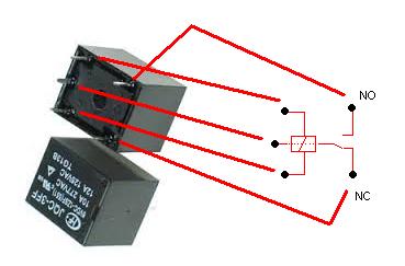

NO NC ye gelince elektrik yok iken prensibine göredir. elektrik yok iken kpalı olan uç normally closed(NC), açık olan uç da normally open olur.
yukarıdaki devrede girişe akım vardır o yüzden NO olması gereken uç röle tarafından yönlendirilerek devreyi kapatmış, bataryayı beslemektedir.

röle:

"roleyi bobin ucu diyotun anot ve katot una bagli digerlerni secemedim ustam sana zahmet su role nereye nasil baglanacak cizermisin bircok"
rmlenin ayaklarına adaptörden gelen atıya ters olacak şekilde diyort bağlanmasının nedeni rölenin akımı kesildiğinde rölenin bobininde oluşan zıt ceryanın olumsuz etkisini kısadevre etmektir. hemen üzerindeki bataryaya seri bağlanan diyot da elektrik kesilince bataryadan gelen akımın rölei beslememesi ve kararlı bir şekilde kontakt değiştirmesi içindir.
aşağıya anlayacağınız şekilde tekrar resim ekliyorum. kartı bu resme göre aresde çizin. gri kare röledir. o resmi aynen basmayın paintte yapılmıştır ölçüsüzdür. o kartta sorduğunuz tüm sorunların yanıtı vardır ibncelerseniz anlarsınız. rölenin hangi bacağının ne olduğunu multimetrenin ikaz sesi veren kademesinde kontrol edebilirsiniz bobin uçlarında ötecektir. hareketli kontakt ve diğer herhangibir kontağa değdirdiğinizde ötüyorsa orası normalde kapalı uçtur burayı ledlere bağlayın. normalde açık NO ucu ise pile bağlayın çünkü ceryan varken hareketlki kontak gider bu uca değer ve girişteki ceryanı bataryaya aktarır şarj için. araya konulan 47 ohm direnç küçük de gelebilir büyük de gelebilir.
