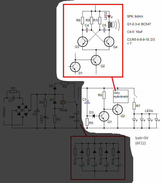

Arkadaşlar,
sizlerden yardım rica ediyorum.
uzun süredir yapıp kullanmakta olduğum ışıldak devresini biraz geliştirmek istiyorum. bunun için  daha önce çalışmakta olan devreme teorik olarak bir devre daha ekledim. bu devrenin amacı elektrik kesilip röle kontağı şarjı kesip de led hattına akım verir vermez basit bir multivibratör devresine 1-2 saniye boyunca(hassasiyet,in önemi yok) güç sağlayıp kesilecek ve ledler de yanmaya devam edecektir.
arkadaşlar, yanlış anlaşılmak istemem. ben bunun için proteusta çalıştım ama yapamadım hazır beklemiyorum.
ben zaten devreyi bu hale getirerek elimden geleni yaptım ama sizler gibi teknik okul mezunu olmadığımdan ve tecrübem yetersiz olduğundan kendi kendime yapamıyorum.
İSTENEN:
Devredeki değeri belirtilmemiş elemanların ne olduğunun bulunması,
devreyi olabildiğince düzgün şekilde proteusda baskı şemasının çıkarılması.
koyulaştırdığım yere karışmayın orayı ben hallettim. pilimiz 9V gerilime sahiptir ve mutivibratör+multivibratörü bir süre çalıştıracak zamanlayıcı devresini çalıştırabilmelidir. transistörlerin tümü BC 547 dir.
hesap özürlüyüm lütfen yardım edin. yanlışlarım varsa öneride bulunun...
İSTENMEYEN:
başka devre, entegre, işlemci, pvm devresi, 555, veya hazır satılan buzzer devreleri gibi şeyler önermeyin.
ben bu devre üzerinden gideceğim genel tasarım tamamen bana ait olsun istiyorum.

Multivibratör bu iş için olmaz.
Devre tetiklendiği anda önce hangi transistörün iletime geçeceği bilinemez.
Ama bir transistörü veya entegreyi ilk anda iletime geçirip bir kondansatör ilavesi ile bir süre sonra susturmak mümkündür.

Ama önce amacı iyice anlayıp uygun bir gidişat belirlemek gereklidir.
Amaç
Alıntı Yapuzun süredir yapıp kullanmakta olduğum ışıldak devresini biraz geliştirmek istiyorum. bunun için  daha önce çalışmakta olan devreme teorik olarak bir devre daha ekledim. bu devrenin amacı elektrik kesilip röle kontağı şarjı kesip de led hattına akım verir vermez basit bir multivibratör devresine 1-2 saniye boyunca(hassasiyet,in önemi yok) güç sağlayıp kesilecek ve ledler de yanmaya devam edecektir.
Demişsin.
Tam anlayamadığım için sordum.
LED hattına verilen elektriğe bir devre yapılır. Bu devre ilk anda iletimde olur. Kondansatörün dolma esasına göre ve süresine göre çalışır. Sonra da kendi kendisine kapanır yani LEDİ söndürür.
Demekki ilk anda elimizde bir kondansatör olmalıdır. Kondansatörün dolma süresi bize zamanı belirler.
Geriye devreyi kurmak kalıyor.

seron devrede kullandıgın pillerin akımı nedir
seron
eskimiş çinko karbon pil stk. bu piller şarj edilemeyen piller gurubundalarsa da 24 saat küçük bir akım ile beslendikllerinde elektrik kesintilerinde saatlerce aydınlatma yapabiliyorlar. bitik olan bir pilin diğer pili sömürmemesi için çok basit bir diyotlu sınırlama da yaptım çerçevenin içinde.
şu an kullanmakta olduğum ışıldaklarda bir adet 9V 6F22 çinko-karbon kullanıyorum, yetiyor. parlaklığın yüksek olmasını değil,
minimum maliyet  X  maksimum süreyi temel alıyorum. ama uyarı devresi ortaya çıkınca pil adedini arttırmam gerekiyor. böylece atık pilleri yıllarca değerlendiriyorum. şu anda evde 3 yıldır "atık" durumda olan piller kullanılmaktadır. kesin bilgiye sahip olmamakla beraber sigaları 100mA/h olabilir. panasonic pilleri tavsiye ederim. şayet sıfır pil takılacaksa ledler birkaç saat/gün yakılarak pil eskitilmelidir. dolu pilleri şarj edersen sızdırıyor-bozuluyor.

Şöyle bir devre hazırladım,
biraz açıklayayım, işinize yarar mı bakın.
Sol altdaki anahtarı kapattığınızda led bir müddet yanar ve söner
daha sonra anahtar kapalı kalsa dahi sönük kalmaya devam eder.
Burada led yerine buzzer olacak tabi.
Ledin yanık kalma süresi
7+6 nolu bacağa bağlı direnç ve 7+6 nolu bacaktan toprağa giden kondansatörle belirlenir,
yani burada R1+RV1 direnci ve C1 kondansatörü ile süre belirlenir,
R ohm C farad olarak alınır ve sonuç saniye cinsinden elde edilir,
formül şöyle T = 1.1 x R x C
burada aslında R1 koruma için var,
RV1 potansiyometresi 0 ohm yapılırsa problem olmasın diye,
kullanılmasada olabilir, kullanmanın zararı yok.
Misal RV1 9kohm olsun, C1 de 100 uF kullandık
T=1.1 x (R1+RV1) x C1 = 1.1 x 10 000 x 0.0001 = 1 saniye süre ile
led yanık kalacak demektir.
Kısaca 100 k potansiyometre ve C1=100uF kullanarak
0.1 saniye ile 10 saniye arasında bu süreyi ayarlayabilirsiniz.
R2 C3 ilede anahtara bir film yaptık, o kısma sonra değinebiliriz.
