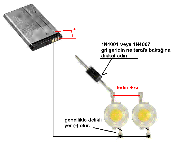

benim de şöyle bir fikrim var:
devreye seri bağlanan zener diyodu da aynen serkanın dediği 1n4001 misali gerilimi aşağı kontrol eder (yani belli bir voltajın altına düşmesine engel olur) ve de akım sınırlaması da yaparak devrenin beslendiği gücü sınırlar.
devrede anlatmaya çalıştım:
alekfe
Alıntı yapılan: seron - 03 Eylül 2014, 16:44:46benim de şöyle bir fikrim var:
Peki hocam fikriniz guzel bunu simule etme sansimiz varmi ya da gecerli bir devremidir bu cok deneme sansim yok da ve tek batarya ile yapabilecegimiz bir devre mumkunmudur?
seron
tek bataryada soldaki çalışır. ama power ledler 3 ila 3,3V dir genelde. inşallah power ledinizin gerilimi uygundur. değilse bu devrede kör yanar biraz.
çünkü 3adet AAA pilli bir lambadan sökmüşsünüz bu da 4,5V demektir. yukarıda soldaki devre ledi 3V ile besler. şayet lamba kör yanıyorsa diyot iptal edilip 33 ila 47 ohm direnç seri bağlanarak da olur.

Cok sagolun sizden bu devrenin 2 adet led icin olanini daha acik bir şekilde istesem cok mu olurum acaba?

Bir hatırlatma yapayım, diyot şöyle biraz etli butlu , akımlı olsun, 4001 veya 4007 çabuk bozulur gibi geldi :)
seron
#15
Adnan abi biliyorum ama yüksek amperli diyotların gerilim düşümü 1 volt civarında, şotki diyotları ise 0.3 volt olduğundan led e düşecek gerilimi tutturamıyoruz. Zaten 1N4001 bozulana kadar arkadaşın hevesi geçer :)

akım sınırladırma  yapman lazım powerlar  akıma bayılır  ne kadar verirsen okadar ister   sonra kamikazi dalışı yapar 350 mA paralel 700 mA

biraz şaka yollu söyledim. ne kadar profesyonel olursa olsun bir müddet sonra bıkarsınız. ancak yok daha dayanıklı olsun isterseniz, 33ohm (turuncu turuncu siyah renkli) 0,5Watt gücünde direnci diyot yerine de kullansanız olur.
stk4221 doğru söylüyor, aslen power ledler böyle basit devreyle çalıştığında verimi düşük olur. bunun yerine serkan48 in önerdiği led sürücü devre yöntemi daha doğrudur. bu devreler daha profesyoneldir ama çiplerini bulmak zor olabilir.
bu nedenle size basit halini önerdik. serkan da aynı sebeple bir konu açmış ve LM317 entegresi ile sorununu kısmen çözmüştü. ama o, iki tane bataryayı seri bağladı ki LM317 çalışsın diye. şu linke tıklarsanız serkanın yönteme bakabilirsiniz:
https://320volt.com/forum/index.php?topic=5255.15
bu arada unutmadan hatırlatayım: power ledler 3-3,5V gibi gerilimlerde çalıştırıldıklarında aslında yüksek akım çekmezler. akımlarının yükselmesi, gerilime de bağlıdır. her neyse eğer düşük sıcaklık/yüksek verim isteniyorsa sürücü devre, ya da en azından joule hırsızı devresi kullanılmalıdır.
