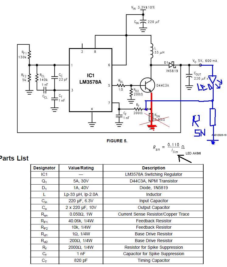

Tamam Teşekkürler peki batarya-guc kaynagi degiskenini size biraksam ne onerirsiniz ve nasil bir devre olmalidir?
seron
o dediğinizi bilmiyorum.
ancak dikkat edilmesi gereken en önemli şey, LED'e uygulanan maksimum akım-gerilim sınırlarını aşmamak ve şarjlı pillerin belli bir voltajın altına inmemesine gayret göstermektir. bunu da sık sık ölçü aletiyle kontrol ederek yapacaksınız. Li-iyon piller, yanlış hatırlamıyor isem 3,2V un altına inmemelidir. ama emin değilim araştırın...
kendi imkanlarınızla yapacağınız en ideal devre de yukarıdaki 1N4007 li veya 33ohmlu devredir. eğer uzun ömürlü olsun isteniyor ise 33ohm daha iyi olur. parlaklıktan memnun kalmaz iseniz 22ohm a kadar düşebilirsiniz.

BataryaYI değiştirin 6 volt 4 amper kullanın lm317 ilede akım regülasyonu sağlayın
alekfe
Teşekkürler cok yuksek akimli olunca aku kategorisine giriyor o agir olur ben en iyisi en basit dirençli devreyi yapayim cok zorlamayayim hepinizden Allah razi olsun zahmet ettiniz dislamadiniz benim gibi bir cahili, ama ben ultimatomu aldim gezerim buralarda rahatsiz ederim sizi :D

ledler paralel olursa devrede rsense direncini akımınıza göre hesaplayıp kullanabilirsiniz gibime geliyor. entegre direnc.net te var. kadiköy de yazıcıoğlunda direnc.netin yeri.
