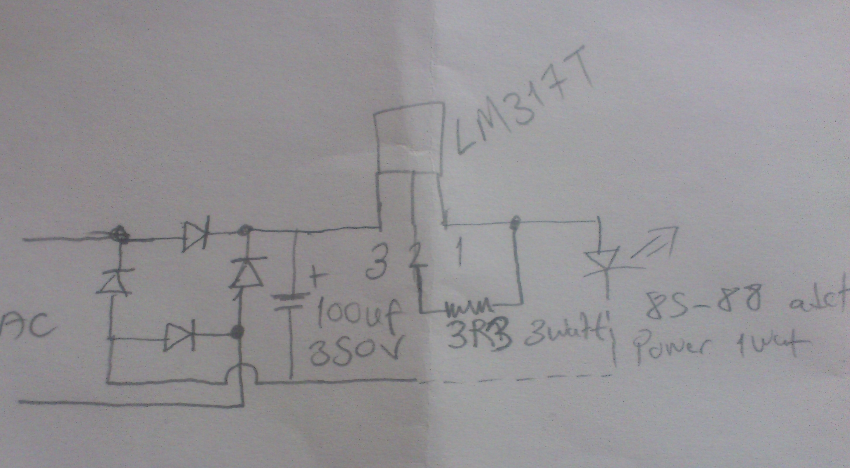

internette yabancı bir sitede bulduğum devre 1 ila 25 led arası 1watt power led sürebiliyor yalnız devrede akım sınırlama nasıl 350ma sabit akım verebiliyormu devrede israf olan enerji nedir isisde çizdiğimizde hiçbir hareket olmuyor ayrıca ledi verimli kullanmak için AC girişte bulunan kapasite üzerinden 300-350mA akım atlıyabiliyormu sizce yapmak mantıklımı?

devreyi yapmanın mantıklı olup olmayacağını bilmiyorum ama resimdekinin türevi olan trafosuz adaptörlerle çok uğraştım ve akım desteklerinin beklenenin çok altında, gerilimlerinin yüksek olduğunu gördüm. görmüş olduğun devrede istenen akımın sağlanmasından çok, ledler yüksek gerilimle çalıştırılmaktadır.
ledler yanar mı yanar. ancak gerek devrenin ömrü gerekse ledler fazla uzun ömürlü olmayabilir. ayrıca pikler ve bazı voltaj düzensizliklerine karşı ledler korumasızdır.
akım sınırlaması yok sayılır hatta yoktur. bununla ilgili bazı devre örnekleriyle hesaplamalar internette bolca vardır.
trafosuz adaptörlerle yaptığım ışıldak ve şarj devrelerinden gördüğüm kadarıyla bu mantık ekonomiktir: elektrik faturasında bir değişiklik yok, devre ısınmıyor.

Bu tür devrelerde çıkıştan alacağın max. akım 100mA civarındadır..

devreyi yaptım 1 led üzerine düşen gerilim 2.7v akım 60mA
seron
normal.
power led kullandıysan nominal gerilimleri 3V genelde ve 3.2V'ye kadar güvenli.
kaç ledli?
t.t
2 leddede aynı 20 dede aynı akım ve gerilim giriteki kondansatörün kapasiteyi 6uf yaparsak 350 ma alamazmıyız

daha önceden bi kuruyemişçi arkadaşa yaptım seri kondansatörsüz köprü diyot çıkışına bi kondansatör bi lm317 akımı 330 ma ayarladım 88 tane seri power ledi sürdüm dükkanı parlıyor 2 senedir sıkıntı yok yalnız daha az led yakmak istersek olmuyor bazı yerlede 15-20 tane lazım oluyor sürücü devrede 10$-15$ masraf bu şekilde bi yolunu bulursak maliyet olarak rahat edeceğiz :)

birşey değil hocam devre sıkıntısız lm317 ye bir sogutucu lazım okadar

yuh! 220yi direk lm317 ye vermiş!
yuh dediğim için özür...
oluyor mu şimdi böyle? hem de sorunsuz? gücü kaç watt?
onu boşver kaç led kullanırsam kullanayım uçlarındaki gerilim aynı demişsin. diyotların bazen zener diyodu gibi kullanıldığını zener etkisi gösterdiğini hatırlatayım hatırlatayım. o ledler 3V. ölçü aletinin 0,X voltluk hatası nedeniyle 2,8 görünüyordur. ölçtüğün gerilim normal. ama hatırlatayım gerilim değişimleri ve piklere karşı savunmasız bir devre. yıllardır kullanılıyor olması beni şaşırttı doğrusu. demek ki bu güne kadar söylenen teoriler şehir efsanesi... eğer gücü de düşük ise yapmaya değer doğrusu ne alacam pahalı pahalı çin yapımı led adaptörlerini?!

88 adet led x  3V = 264 Volt.
dükkanın piriz voltajı 220-240 olsa, köprü diyot çıkışındaki kondansatör sayesinde voltaj biraz zıplıyordur desek, yani ledler uygun adette seri bağlanarak voltaj kısmaya gerek kalınmamış demektir.

lm317 akım regülatörü olarak 1000v a da seri bağlanır önemli olan üzerine düşeceği gerilimdir ledleri 3.2v yiyen eleman olarak görürsen 88x3.2=281vDC ışık olmuş olur:) artık enerjiyide lm317 den ısı olarak temin edebilirsiniz önemi olan lm317 üzerindeki gerilim 40v u geçmesin geçer diyorsan peşine bidaha bağla beraber ısınsınlar

sabitledin derken ist. dudulludan soğutucu alüminyum ve pcb aldım seri olarak 88 adeti lehimledim
