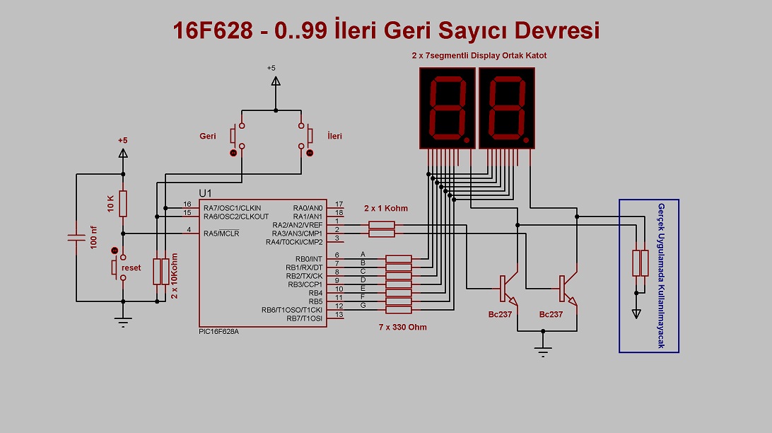

Bu başlıkta Karşılıklı yerleştirildiğinde, aradan geçen cisimleri algılayan ve arada engel varsa röleyi bırakan bir alıcı-verici devresi yapacağız. Bir sonraki iletide de buna ek olarak tasarlanmış sayıcı devresi dosyaları bulunuyor.
sayıcı ile bitiştirilen devrede trafoyu iptal edip devrenin alanını küçülttük. röle çıkışına da bir sayıcı koyup 0-99 arası ileri veya geri sayma işlemi gerçekleştirdik. bu sayıcı devresini 16F628 ile yaptık ve kodlarını da ek dosyada size sunuyoruz.
aynı zamanda vericiye buton koyarsak, butona basılı tuttuğumuz sürece çalışan ve butonu bıraktığımızda çalışmayı durduran bir devre olarak da kullanılabilir.
ek dosyada ayrıntılı açıklama dökümanı, ares baskı devre çizimi, datasheet vs bulunmaktadır.
Alıcı devresinde ise Vout ucundan verici diyottan ışık gelince bir gerilim akar. Bu gerilimi bir transistör sürmekte kullanırsak olur. Fakat bu tek transistör bizim için yeterli değildir. Çünkü bir röleyi kontrol etmek için daha fazla akım gerekir. BC 547 npn transistör ilavesi ile şemada görüldüğü gibi röleyi sürüyoruz. Peki röle ayağındaki diyot ne işe yarıyor? Rölenin bildiğimiz gibi üzerine verilen akım kesildiğinde içindeki bobinde oluşan indüksiyon nedeni ile yüksek bir ters akım oluşur. Bu ters akım ise geriye giderek transistörümüze zarar verebilir. Doğal olarak bu bağladığımız diyot ters akımı üzerinde kısa devre ederek yok edecek ve devreyi koruyacaktır.

Alıcı devredeki trafoyu iptal edip, devreyi pille besleyebilirsiniz. alıcı ve verici 9 volt pille çalışabiliyor.
Şimdi bu mesajın ekindeki dosyalara bakarsanız, bu alıcı vericinin daha basitleştirilmiş ve alanı küçültülmüş olarak yapılanını göreceksiniz. buna ek olarak 0-99 ileri geri sayıcı devresi de yazılım ve pcb çizimleri ile bu dosyaların içinde.
bir engel algılandıkça mesela bir kapıdan geçenleri ya da örneğin otoparka giren araçları ileri ya da geri sayabilirsiniz. her çıkan araba bir artırıp, her içeri giren araba da bir eksiltecek şekil yaparak, o an içeride kaç araba var onu da sayabilirsiniz.

sayıcı devresindeki sayma butonunu alıcı devresindeki röle ayağına bağlıyorsunuz. buton yerine röle basıyor bu kadar basit.

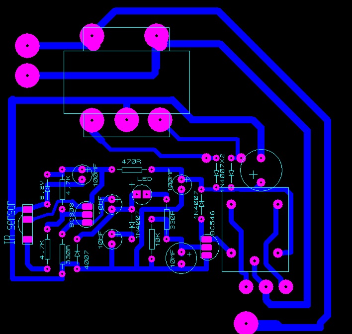

Öncelikle çok teşekkür ederim. Kusura bakmayın sizi de böyle rahatsız edip duruyorum ama Ir alıcı verici devresini birbirine nasıl bağlayacağımı ve bir tane areste ismi yazmayan alıcı devresinde 5 bacaklı bir eleman, değeri yazmayan bir kondansatör ve boşta bir uç var(röle ve klemensin alt tarafında bulunuyor) onları söyleyebilir misiniz ? Aşırı soru sorduğumun farkındayım kusura bakmayın.

ares çizimin ekran görüntüsünü koyup işaretle paint ile üzerinde öyle sor sorunu. çünkü yazdıklarına göre biraz fazlaca acemisin. işaretleyerek konuya devam edelim.

http://hizliresim.com/p8a3Gz  Hocam sanırım 5 bacaklı eleman dediğim trafo oluyor ben 9V Dc direk bağlamak istiyorum eksi ve artıları nasıl birleştireceğim ? 2.olarak bu iki devreyi birbirine nasıl bağlayacağım ?

size dün link attım ve o linkte ares çizimde bu resimdeki görüntü var.
 bu görüntüsünü aktardığınız da varsa, bunu boş verin. bunu ben 220 ile çalışacak şekil tasarlamıştım. attığım linkteki devreyi yapın siz. devreler aynı zaten. sadece trafo yok bunda. ben artı voltajı elle yazdım resim üzerinde.

birbirine bağlantı nasıl diye sorulmuştu ve cevaplamıştım diye hatırlıyorum ama yine söyleyeyim. röle kontağını buton uçlarına bağlıyorsun hepsi bu.
not: tüm devrelerin artı ve eksi uçları paralel olarak tek bir 9v pil ile beslenebilir. uzağa koyup kablo çekeceksen sayıcıyı ayrı bir pille de besleyebilirsin, hepsi bir de olur, ayrı da olur, kafana göre yap yani.

displaylerin ortak uçlarına eksi geldiğine göre? elbette katot...

Hocam sizin yüklediğiniz dosyalar 220V besleme ile olduğu için söyledim bunu size ama devreye uyarlamayı şimdi düşündüm trafoyu silip +ve- girişlerini o şekilde bağlayacağım.

değerli kardeşim, ekran resmini bile aldım indirip ares dosyamın, hani trafo? şu linklerdeki dosyaları tam bir indirip baksan da ne kendin uğraşsan ne bizi yorsan?

Bende hala 220V besleme çıkıyor hocam
https://320volt.com/forum/index.php?action=dlattach;topic=4712.0;attach=3310
https://320volt.com/forum/index.php?action=dlattach;topic=4712.0;attach=3302
Attığınız bu iki linki de indirdim ve girmediğim dosya kalmadı.

ne bizi uğraştır ne kendin uğraş. kafadan sallayıp emin konuşacağına keşke her dosyayı açıp baksaydın. bariyer sayıcı.rar dosyasında say.lyt dosyası var. ve ben ekran görüntüsünü alıp sana buradan aktardım. halen bana yok diyorsun. ayıp oluyor bu kadarı. üşenme, bak. kendi işin için seni ikna etmeye çalışmak benim buyaptığım. ve yoruyorsun şu anda beni.
gözden kaçırmışsın, yanılmışsın bu kadar basit. emin konuşma. insan hata yapar, gözünden kaçar. ama ısrarla baktım deme. bu kez bak ve gör. lütfen ama.

Çizim sahibi yusuf usta. İlk yazıdaki alıcı devre ile trafonun iptal edildiği devre arasında farklılıklar mevcut. Mesela 4.7k yerine 5 .6 k kullanılmış . transistörler değiştirilmiş. Transistor sorun değil ama dirençlerin hangi değerleri kullanırsak daha kararlı olacaktır. Role çıkışına bir buzzer koyarak alarm yapmayı planlıyorum da.
Elimde şuan TK 19 alıcı göz var olur mu.
555 ile yaptığım bir verici var butonlu. Bunu kullanabilir miyim.
Birde elimde 6.2v zener yok şuan bunun yerine geçici olarak bir çözüm var mıdır . yoksa gidip eksik parçaları alacağım. Paylaşım için tesekkur ederim bu arada
