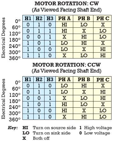

#4
Yukarıdaki bir tam turdaki adımları gösteriyor. Motor her adımda 60 derece döner, 6 adımda tam tur atar.
Her fazda iki mosfet olacak. P kanal ve N kanal. Faza artı vereceğinde P kanalı açacaksın, N kanalı kapatacaksın. Eksi vereceğinde N kanalı açıp, P kanalı kapatacaksın. Fazı kapalı konuma alacağında(X ya da Hi-Z) her ikisini de kapatacaksın.
Bunu her faz için yukarıdaki tabloya göre belli sıra dahilinde yapacaksın.
Alternatif olarak ESC ve ESC tester cihazı alarak bu işi çözebilirsiniz. Bu işin en temiz ve zahmetsiz yolu budur.

Alıntı yapılan: ipli jeton - 30 Mart 2024, 20:10:00Yukarıdaki bir tam turdaki adımları gösteriyor. Motor her adımda 60 derece döner, 6 adımda tam tur atar.
Kafama takıldı. Bu kural her motor için geçerli mi peki? ???
ipli jeton
#6
Alıntı yapılan: seron - 30 Mart 2024, 22:14:21
Üç fazlı fırçasız motorlar bu şekilde evet. Ki piyasadaki fırçasız motorların yüzde 90 - 99'u üç fazlıdır. Bunlar genellikle 60-60 sürülür.
Farklı yöntemleri vardır elbet. Ancak piyasada satılan ESC'ler bu tabloya göre sürme işlemi yapar.
