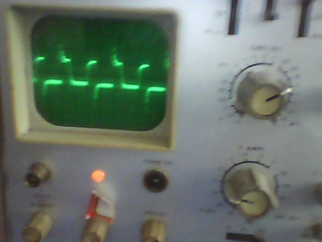

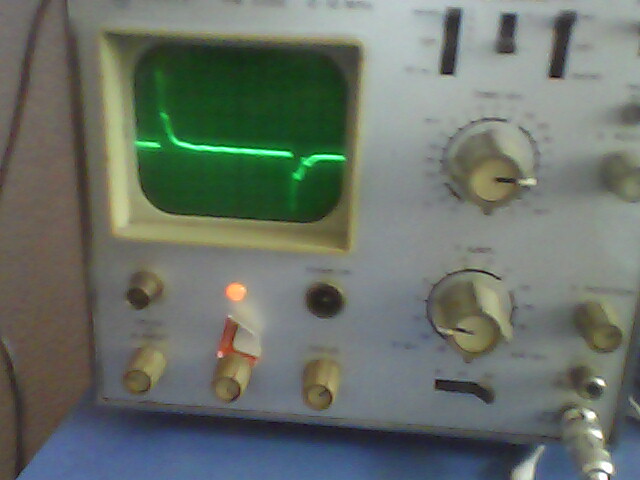

tekrar merhaba arkadaşlar . hayırlı günler. smps çalışmam da bu gün puls trafosu sarımını yaptım ve  sizlerle paylaşmak istedim.
puls trafosu cıkışı
buda sg3525 cıkışı
sg3525 cok ısınıyor hatta birisi yandı. cıkışında 100r 5 watt direnc ile sürüyorum.puls trafosunu 0.20 tel ile aynı yönlerde 40 : 40 40 sardım  ee19 a. sizce nasıl bir sonuç ? bu durum mosfet sürmeye  uygunmudur ?
yorumlarınızı paylaşırsanız sevinirim
