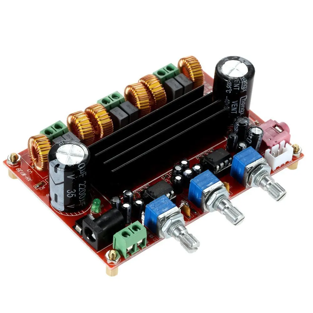

Merhabalar arkadaşlar,
Sizlerin fikrine ihtiyacım var. Başlıkta da bahsettiğim gibi burası burası mutfak ama, ses konusundan anlayan ustalar yine buradadır diye düşündüm.
Orta yaşlı bir adamım, arabaya tam bir ses sitemi kurmadım, İyi kötü bu forumun sayesinde bir şeyler yaparak müzik dinlemeye çalışıyorum.
Arabada mevcut pioneer 4*50 wattlık bir teybimiz var. Ön kapılarda taa 20 yıllık 50 şer wattlık 13 cm pioneer tek yollu hoparlör var.
Arkada bilgisayarda kullanılan 4+1 ses sisteminin 40 wattlık 10 cmlik wooferi (sadece hoparlör ve kabin), iki dane no name diye tabir edilen dandik tek yollu 16 cm lik iki hoparlör ve kabinin içine yerleştirdiğim aliexpressten aldığım;
The amplifier board adopts two imported TPA3116D2 digital amplifier chip as the core,one piece as left and right channel power amplifier,other piece as pre-bridge briver with NE5532 subwoofer ,with a small ,high effeciency,high power characteristics.
Product name:2.1-channel audio amplifier
Chip Select:TPA3116D2
Supply voltage:DC 12-24V
Output power:50W*2+100W Subwoofer*1
Output Impedance:4-8ohm
Frequency range:14-100Khz
SNR:100db
Number of channels:3(left channel,right channel,subwoofer)
Switch frequency:1.2MHz
böyle bir amfi var. İyi kötü benim işimi görüyordu, ama sanırsam woofer patladı, basslarda  ses çırt çırt etmeye başladı. Artık bunlardan sıkıldım.
Ses sisteminden beklentim oldukça mütavazi. Öyle cıstak cıstak, dımbıdı dımbıdı istemiyorum, normal seste bana hafif bas versin, arabanın içinde bana duyulsun yeter.
Soru şu; Mevcut 10cm lik wooferi değiştirip (hoş piyasada da oldukça az)  yoluma devam mı edeyim, yoksa arkadaki kabin, woofer ve anfiyi komple kaldırıp direk teybe şu hoparlörlerden birisini taksam şu anki mevcut sistemimden daha iyi bir verim alabilirmiyim ?

Akin.8784
Abi al bitane jbl 75.4 sistemini 2.1 şeklinde dinle , kıy parana yada hıc gırme arac ses sıtemıne ..  çok masraf çıkartır. deli gibi paralar harcadım ustelık bılmeme ramen, ana unıten guzel modelse , onların ıcıkısını dırek hoparlörlere sur, hoparlörler yıne eskı serı olsun yenı nesıl hoplar cok dandık, 1200tl ye aldıgım morel kompenantımı eskı model skoda aractakı cıkartıp satsan 100tl etmıcek hoparlör daha ıyı okuyordu orta frekansları..  çok para kacırma eskı serı hoparlör bul tak aracına , teyp cıkısı yetmez ıse bende alpine mrp f 300 4 kanal   4 x 50w 4 ohm  - 4 x 75w 2ohm  anfım var dusunursen . eskı modeldır ılk sahıbıyım  .
gokrtl
Ben motorda dinlemek için jbl flip 3 aldım. 500tl civarıydı alırken. Çok kaliteli ses veriyor ve çok memnunum. Aynı cihazı araç için de çok daha kaliteli şekilde kullanırsın. Ben açık hava da kullandığımdan hızlandıkça motor sesi bastırdığından net dinleyemiyorum ama yine de tatmin edecek kadar ses veriyor. Ama amaç kendim bir şeyler yapayım hobi olsun, öğrenmek olsun derseniz hobi edinmek veya öğrenmek çok pahalı bu ülkede. Para harcamaya razıysanız işe akının dediği gibi hoparlörden başlayın derim. Hoparlör kaliteliyse kendisine uygun olan her türlü ampliyi alır götürür. İyi bir hoparlör ve lm3886 ile yapılmış bir ampli ikilisinin çok iyi iş çıkaracağını düşünüyorum.
capon
Odyofil hoparlörlerinde kullanılan sürücüleri de dikkate alın derim. Bence istediğiniz ölçüde çok rahat mid-bas sürücü bulursunuz. Hatta çıkma bile denk gelir önünüze.
Araç sistemleri gereksiz abartılıyor. Üstelik araç içlerindeki akustik çoğunlukla müzik için değil konfor için tasarlanır. Ne kadar para dökseniz de o performans çıkmaz. ( stok araç içleri için konuşuyorum )
07 Osman
Teşekkür ederim arkadaşlar fikirleriniz için.  Teybimin çıkış gücünü de göz önünde bulundurarak  2 gün önce  Pioneer TS-A6966s 3 yollu  420 watt maximum, 60 watt RMS  oval hoparlör almış bulunmaktayım.  Daha yüksek watt ve RMS değerleri, anfi kullanmayacağım için  bana avantaj değil dezavantaj sağlayacaktı. Bu nedenle araştırmalarım sonucunda 60w RMS değerinin yeterli olduğunu düşündüm. Henüz araca takmadım. Hayırlısı olur inşallah.
