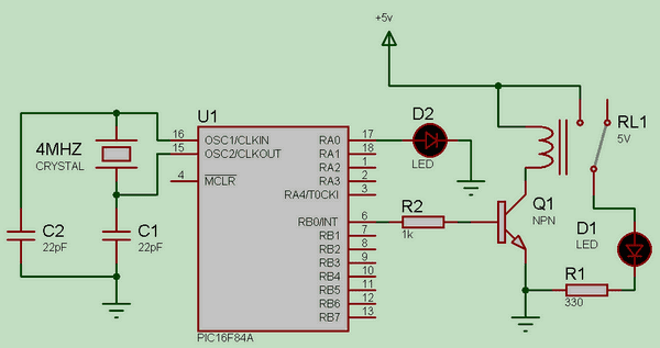

http://2.bp.blogspot.com/_Wll04rt0O_s/S7mnuyEjVvI/AAAAAAAAAvI/APP07W2EDw0/s1600/led_role.png
arkadaşlar bu devreden yapmak istiyorum ancak extra olarak bu devreye sınır getirmek istiyorum.ledi  4 defa yakıp söndürecek beşinciye izin vermeyecek bu konuda yardımcı olabilirmisiniz pıc basıc kullanıyorum.saygılar
TRISA=0 'bu ifade "TrisA=000"e eşdeğerdir.
TRISB=0
PortA=0
 PortB=0
ROLEAC:
HIGH PORTB.0 'role çektirildi
PAUSE 500 '500 ms bekleme
HIGH PORTA.0 'Led yandı
PAUSE 1500 '1500 ms bekleme
LOW PORTA.0 'Led söndü
LOW PORTB.0 'Role bıraktı
GOTO ROLEAC 'Roleac etiketine git
END 'programın burada bittiğini ifade eder.
yolcu27
TRISB=0
x var byte
PortA=0
 PortB=0
ROLEAC:
for x=1 to 4
next
bu şekilde bir dener misiniz? bu röleaç içersiindeki yazılı olanları 4 defa tekrarlaması için for next döngüsü oluşturduk ve bitince taaki enerji yeniden kesilip verilene kadar birşey yanmayacaktır

Alıntı yapılan: eylül tuana - 30 Haziran 2016, 01:10:55teşekkür ederim hocam saol.allah razi olsun denedikten sonra dönüş yapacam bir haftaya
ben isisde kurdum 16f628 de denedim ama saymadım kaç kere tekrarladı. eğer 3 kere tekrarlarsa  to 4 yerine to 5 yapın
Tristor
#4
Yolcu 27 hocam saolun verdiğiniz yazılımı denedim çalıştı cok teşekkür ederim.hocam sizle nasıl özel görüşebilirim sizcede uygun olurmu yardımınıza ihtiyacım var devre yazılımdan anlayan herkesle uygun olursa görüşebilirim.
