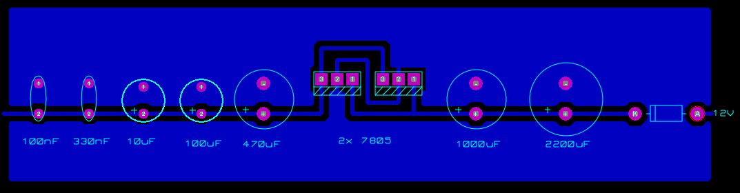

Selam arkadaşlar, ben web tasarımcısıyım, ve amatör olarak elektronik öğrenmeye başladım, üzerinde çalıştığım RF kontrollü numaratör projem var, 8 tane led display, 1 PIC, bir RF alıcı modül ve 1 ISD1760 ses kayıt entegresinden oluşuyor, bu konuda bir kaç sorum var sizlerden yardım bekliyorum.
1. Sorum RF modül ve ISD entegresinin kataloglarında verimli bir çalışma için mümkünse beslemelerin ayrılmasını öneriyor, özellikle ISD\'de VCCA-VSSA, VCCD-VSSD, VCCP-VSSP2-VSSP1, şeklinde ayrı ayrı hatlar çekilmesi söyleniyor. Bu beslemelerin ayrılması nedir nasıl oluyor?
2. Sorum 7805 regulatörünü PIC, ISD ve RF kısmı için ayrı ayrı kullanmamın hepsi için tek bir 7805 kullanmama göre bir üstünlüğü olur mu?
3. Sorum internetten araştırdığım kadarıyla 7805 ve 7812 ile yapılmış besleme devrelerinde çok çeşitli kondansatörler kullanılmış, ben kaliteli bir ses, verimli bir RF iletişimi için 7805 ve 7812 ile hangi kondansatörleri kullanarak en az parazitli verimli bir besleme elde ederim? Bu işin incelikleri ve dikkat edilmesi gereken noktalar nelerdir?
2. Sorum genelde bu regulatörlerin giriş ve çıkışlarına 100nF lik kondansatör bağlandığını ve pic başta olmak üzere diğer entegrelerin güç bacaklarına da decupling ismiyle bu kondansatörün konulduğunu gördüm, dahada iyi bir verim için bu decupling kondansatörlerinin yanına başka hangi değerde bir kondansatör koyabilirim?. Mesela ISD katalogunda 100nF ile beraber 10uF bağlamışlar.
3. Sorum TPIC entegrelerinin güç bacaklarına 100nf bağlamam faydalı mı olur gereksiz birşey mi olur?
4. Sorum LM7805 ile 78L05\'in kullanımları farklımıdır?. LM7805 12 volt girdiğimde ölÇüm yaptığımda 5 volt görünüyor fakat, 78L05\' aynı işlemi yaptığımda 5 volttan çok daha fazla bir değer görüyorum bunu sebebi ne olabilir?
5. Sorum 7805 veya 7812 ye soğutucu takmamak için ikişer tane olarak paralel bağlasam bu iyi bir çözüm olurmu?
6. Sorum displaylere takılacak dirençleri nasıl hesaplayabilim, Tubitağın kendimiz yapalım dergisinde bir formül buldum fakat, VF, VCE1, VCE2 gibi değerler gerekiyor ama sipariş ettiğim displaylerin kataloglarını bulamıyorum, bu değerler ölçüm yoluyla elde edebilirmiyim, bu işin pratik bir yöntemi var mıdır?
7. Sorum rfPIC mikrokontrolcülerinin RF verimi UDEA nın verici modüllerinden iyimidir?
bu kadar çok soru sorduğum için özür dilerim hakkınızı helal edin. Aşağıdaki devresi parazitleri gidermek için güzel olurmu biraz denemeler yaptım, ama benimkisi bilgiye dayalı değil gözleme dayalı, bu yüzden değerli bilgilerinize başvuruyorum, yardımlarınız için teşekkürler.

İki adet regülatörün paralel bağlanılması sakıncalıdır.  Genelde regülatör çıkışlarına 100nf ve 10uf bağlamakta yarar var. Elektrolitik kondansatörün büyük
sığalı kullanılması düşünülebilir. Eğer bir adet regülatör yetmiyor ise büyük güçlü tipleri -metal kılıf- kullanılabilir. Ya da transistörlele güçlü hale getirilebilir.
Displeyler kaç mm\'dir. Kodları nedir bilinir ise cevap yazabilirim. İyi çalımalar.

7805 ile 78L05 hem akım kapasiteleri açısından hem de bacak bağlantıları yönünden farklıdır. ilki en çok 1A verebiliyorken L tipi ancak bunun onda biri kadar akı verebilir. ayrıca L tipinin pin bağlantısı soldan sağa diğerinin tersidir.
güç kaynakları doğrudan paralel bağlanmaz çünkü mutlaka biri diğerine göre az veya çok gerilim verebileceğinden gereksiz akım aharcamalarına, ısınmaya veya bozulmalara neden olabilir. mutlaka bu elemanları kullanacaksanız ve akım kapasitesini artırmanız gerekiyorsa yapılacak olan, bunları birer diyotla ayırıp son çıkışı birleştirmek şeklinde olacaktır. yalnız bu kez de diyot üzerinde düşecek gerilimden kurtulmak için ek önlem almak zorundasınız (IC şasesiyle asıl şase arasına birer adet diyot koymanız gerekir).

parazitin nedenleri çok fazladır ve bu ayrı bir bilim dalıdır. burada size önerilecek birkaç ipucu:
*besleme hatlarında uzun ve ince yollar kullanmayın
*güç ve parazit kondansatörlerini köprü ve gerilimi regülatör entegrelerinin hemen yanına koymaya çalışın.
*güç kondansatörleri ne kadar büyük olursa dalgalılık o oranda az olur (SMPS\'lerde değil, 78xx gibi seri gerilim regülatörlerinde)
*baskı devrelerde besleme hatlarını, özellikle şase hattını devrenin her yerinde dolaştırıp ordan burdan eleman takmak yerine tek bir noktadan ayrılan yollar biçiminde tasarım yapın.
