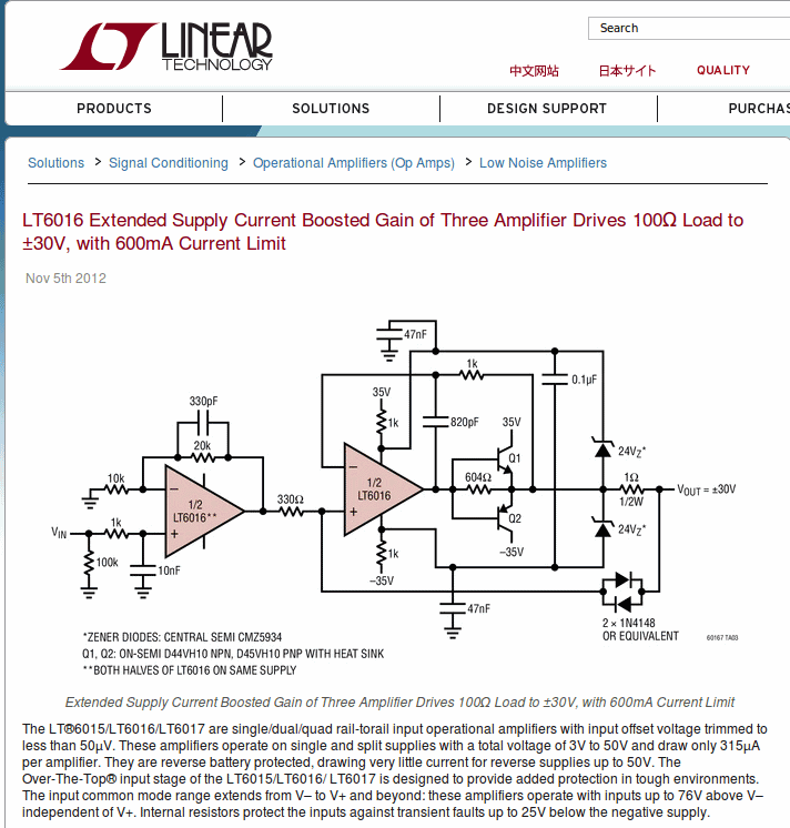

Senin için araştırdım ve bir çözüm buldum.
LT (Linear Technology) firmasının bu üretimi ve uygulama şeması senin için biçilmiş kaftan diyebilirim.
Entegre ecik pahalıdır sanırım ama değer.
Osilatör çıkış voltajın 1V civarı ise tek bir entegre ile işi halledebilirsin.

Alıntı yapılan: Mr_YAMYAM - 10 Mayıs 2015, 17:10:56Senin için araştırdım ve bir çözüm buldum.
Ustam ilgi ve alakanız için teşekkür ederim sizce bu devrede dediğim sıkıntı olmadan işimi halledebilirmiyim ?

Mr_YAMYAM
Alıntı yapılan: memokan - 10 Mayıs 2015, 17:31:45Ustam ilgi ve alakanız için teşekkür ederim sizce bu devrede dediğim sıkıntı olmadan işimi halledebilirmiyim ?
Bu arada Farnell'de bulamadım ama RS'de ürünün sayfası bu
Bu opamp'ları nasıl temin edebilirim ?
Bu devre örnek bir devredir. LT firmasının ürünleri oldukça kaliteli ve güvenilirdir. Haliyle ecik bahalıdır.
Eğer 40V gibi yüksek bir çıkış gerilimi istiyorsan ne yazık ki yüksek voltajlı opamp kullanmak zorundasın.
Eğer benzer değerde opamp bulamazsan mecburi olarak özel tasarım bir ampli tasarlamak zorundasın. Çift beslemeli ve yüksek voltajla çalışacak ve uygun yük direncinde istenilen akımı karşılayabilmelidir.
Belki hazır tasarlanmış yüksek voltajla çalışan bir ampli devresinin çıkış transistörlerini sökerek modifiye edebilir ve amacımıza uygun hale getirebiliriz.
