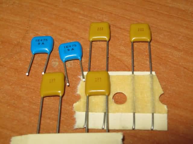

Bu devreyi hatırladım . Girişte Balance'li giriş var. Bunu direk Mixer'emi takacaksınız  ? Yada başka nerede kullanacaksınız ? Zira Db. arttırmak için yapılmış . Zira devredeki önemli parçalardan biri. 4,7uf kondansatörleri temin etmek . Yani Mylar vede Plyster'in iyisini kalitelisini bulmak. Wima bu işi görecektir. Ancak ben Transformatör'leri yapardım bu devreyi ? Zira Entrüman girişi hassiyeti almak içinde , Fet'li bir Yüksek empedans devresi vede devamına balanslı tampon çıkışlı devre kullansak iyi sonuç alırım. Ancak çıkış tranformatörü çok iyi izoleli vede dediğin gibi bu devre çok hassas çalışacağı içiin gürültü faktörü çok düşük seviyede olmasından dolayı Saç kalitesi önemli olan bir kutu yapmak gerekir.
Mr_YAMYAM
Alıntı yapılan: birgitay - 09 Mayıs 2015, 14:14:50Bu devreyi hatırladım . Girişte Balance'li giriş var. Bunu direk Mixer'emi takacaksınız  ? Yada başka nerede kullanacaksınız ? Zira Db. arttırmak için yapılmış . Zira devredeki önemli parçalardan biri. 4,7uf kondansatörleri temin etmek . Yani Mylar vede Plyster'in iyisini kalitelisini bulmak. Wima bu işi görecektir. Ancak ben Transformatör'leri yapardım bu devreyi ? Zira Entrüman girişi hassiyeti almak içinde , Fet'li bir Yüksek empedans devresi vede devamına balanslı tampon çıkışlı devre kullansak iyi sonuç alırım. Ancak çıkış tranformatörü çok iyi izoleli vede dediğin gibi bu devre çok hassas çalışacağı içiin gürültü faktörü çok düşük seviyede olmasından dolayı Saç kalitesi önemli olan bir kutu yapmak gerekir.
WIMA o işi görmez :D
Al bak sana bu işi görebilecek gondansatör tipleri :D
Maviler 4.7uF lık ML tip.
Sarılar askeri tip 3.3uF POLYSTERINE

Sen benim Kondansatör'leri küçüksüyormusun abi şimdi ?

Alıntı yapılan: birgitay - 09 Mayıs 2015, 14:45:14Sen benim Kondansatör'leri küçüksüyormusun abi şimdi ?
Niye küçümseyim adamım. Baksan koca koca kandansatörler :D
Ama ufak olanları daha çok gözüm ısırdı :D
