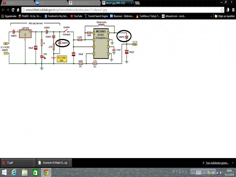

arkadaşlar devre malzemelerini aldım fakat  şarj devresini çizdim ama çizdiğim devrede kütüphanede "1N5818" diyodunu bu resimdeki çizimde görülen sembol şekliyle göstermiyor, shotki diyot olduğu için sembolüde farklı resimdeki şekliyle yerleştirdim, sadete geliyorum, devreyi çalıştıdığımda "1N5818" diyodunda hata gösterdi ve devre çalışmadı, "1N4001" diyodunun adını değiştirip "1N5818" yazıp denedim bu sefer çalıştı, ama devrenin çıkışından "12volt" alamadım, ayrıca devre elemanları listesinde "toggle switch" 2 konumlu 3 pinli anahtar kullanılmış fakat bu şemada " anahtarda farklı" arkadaşlar led devresini çizdim onda sorun yok, birtek bu şarj devresinde sorun yaşadım, ve bu "tubitakın" sitesinden aldım, malzmeyide aldık şimdi yapmaya niyetim var, fakat bunu internette arattırdığımda, bu devreyi çizip, baskı devresini yapan, çalıştıran görmedim, ayrıca sitede zaten sadece devrenin çalıştığını gösteren resmi koymuşlar, isis şemasına yada baskı devreye özenle değinilmemiş....çok uzattım.....
     arkadaşlar sizden ricam bu devrenin isisteki şemasını çizim devreyi çalıştırıp çıkıştan bana 12 volt verebilirseniz,  burda paylaşırsanız bende burda çizeceğim, inanın çok fazla elektronik bilgimde yok bu devreden başlayalım dedim, proteus kirabıda aldım henüz kargoda elime ulaşmadı,...
  arkadaşlar şema çizimini ve baskı devresini istiyorum, ve çıkış voltajını "12volt" olarak görmek istiyorum, lütfen ilgilenen arkadaşların yardımlarını bekliyorum, bir resimli anlatım yada video paylaşabilirsenizde çok harika olur,,, sevgilerimle....

devreyi anlatayım. bu devrede şarj devresinin çıkışından 12V alınamaz. bu, zaten istenen birşeydir hemen girişteki 7808 devresi -sizin anladığınız şekilde anlatayım- 12voltu alıp akünün sağlıklı şekilde doldurulması için 8volta indiriyor. şarj devresinde sorun yok görünüyor. proteusda bazen çalışmaması normaldir(diyen deneyimli ustalarımız var). ancak öyle görülüyor ki devrenin aküye kadar helen kısmı sorunsuz. ancak tavsiyem, 1N400X diyotlarını biraz daha kuvvetli amperi yüksek diyotlarla değiştirin. mesela değiştirdiğiniz o şotki diyotları da olur. aküden sonra devrenin sağında kalan kısmı ile ilgili malesef bilgim yok. sviç anahtara gelince devreye bakınca sadece on-off yapacak yani aküden devreye elektrik verip kesecek bir düğmeye ihtiyaç var anahtarın kaç konumlu olduğuna kafayı takmayın...

özüe dilerim. diğer devreye de bakınca bunun bir dc/dc konvertisör olduğunu anladım. çıkıştan 12V eldesi sağlanamıyorsa mutlaka bir yerde sorun var. elemanların referans değerleri bobin, şotki diyodunun özelliği bunu etkiler. bütün malzemelerin birebir tuttuğundan emin olmak lazım dediğim gibi proteus her zaman güvenilir sonuçlar vermeyebilir. ancak uygulamada da 12 değil de 13volt bile alabilirsiniz belki :)

sanki 7808 yanlis gibi, unutmayin  78xxin bir numarali bacagi erji girisi, orda ise giris de cikis da bir:-) akuden anahtRa giden diyotu daha guclu bir diyot baglamanizi gerktirebilir. diyotlar konusunda cokk bir bilgim yok ama 1n5** diyotlar 1.5 amperden 3 ampere kadar degisebiliyor. brlki o nedenld sorun yaratiyordur.
anahtar istediniz bir anahtar olur. onun amaci dolmus akuden 12 volt almak amacli yapilmis. gerisi dc dc konvertor. akillica bir devre ama 12 volt aku sarjini kullanarak yapmak daha koay sanki. hem kayip olmaz.

7808 e bak. dogru mu yonleri?
diyotu da onemseme o entegreyi yani mc.... yi internetten datasini indirip bak. aslimnda hic zor bir devre degil. ama onla ygpp ugrasacak vakitn yok:-)
