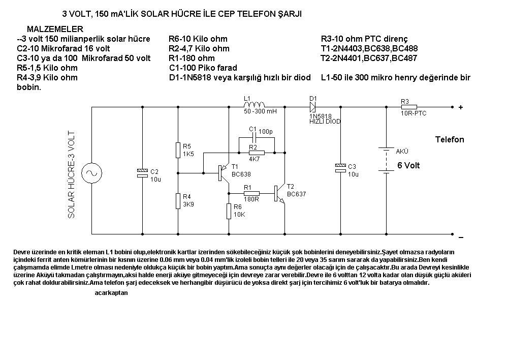

3 Volt\'luk solar hücre ile cep telefon şarj devresi
Başlatan basriacar, 09 Mart 2010, 23:41:56
basriacar
devreyi yabancı  bir web sayfasında görmüştüm,oldukça da ilgimi çekti ve hiç plaket basmadan pratik olarak delikli bir plakete monte ettim.testlerimde de başarılı sonuçlar aldım.
Aşağıdaki linklerde testimle ilgil videoyu izleyebilir ve ayrca orjinal web sayfasını inceleyebilirsiniz.
http://www.dailymotion.com/video/xchxh2_d%C3%BC%C5%9F%C3%BCk-g%C3%BC%C3%A7l%C3%BC-solar-h%C3%BCcre-ile-telefon_tech
http://translate.google.com.tr/translate?js=y&prev=_t&hl=tr&ie=UTF-8&layout=1&eotf=1&u=http%3A%2F%2Fwww.techlib.com%2Felectronics%2Fbattery_chargers.html&sl=en&tl=tr
