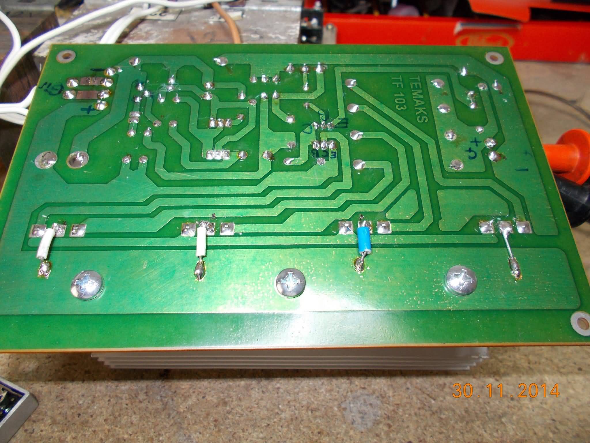

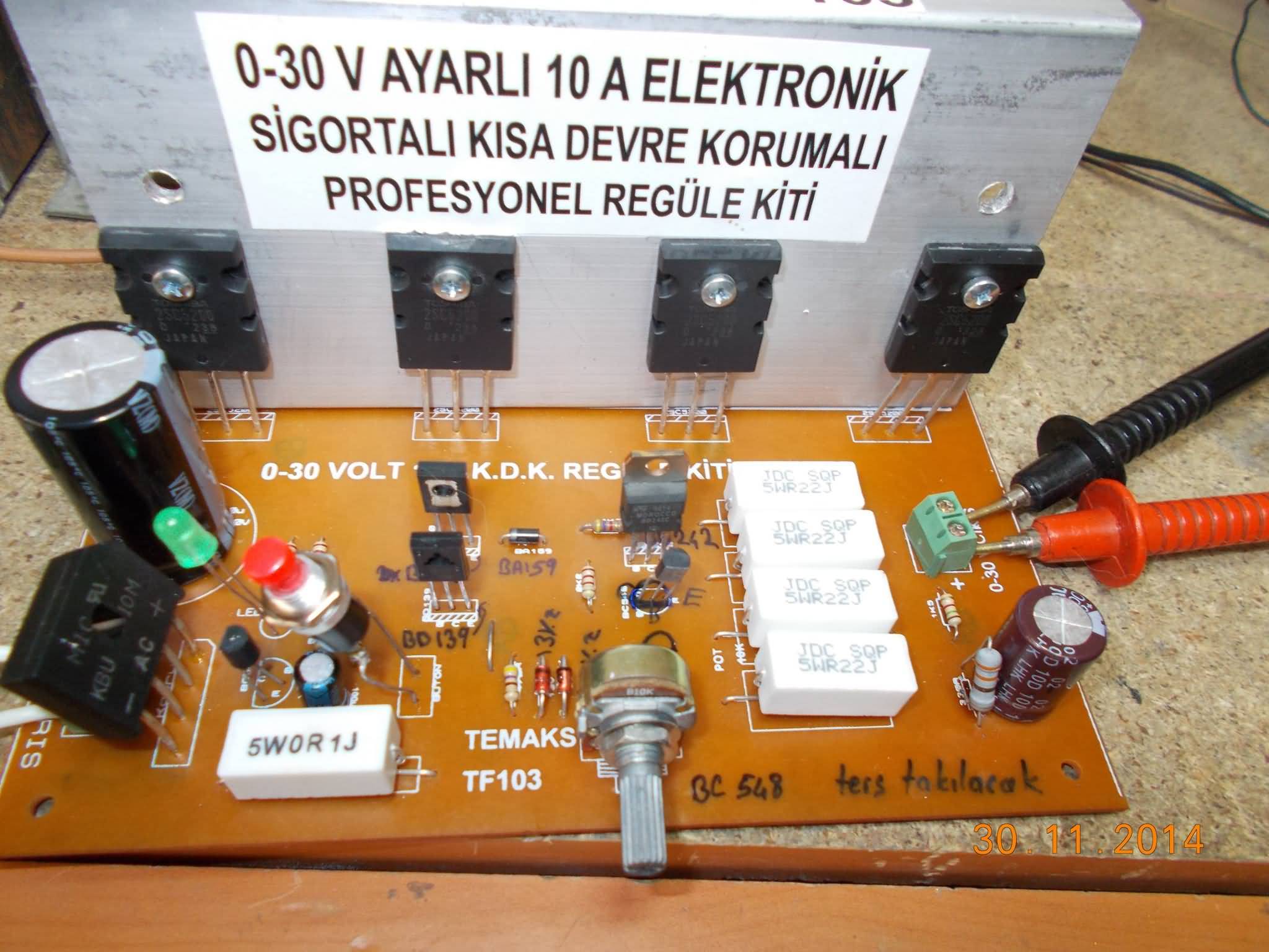

bu kartın çalışabilmesi için bazı transistörlerin ters takılması gerekiyor... bu hali ile çalışmıyor.
serkan_48
Devreyi dizayn eden arkadaşımız burada belki bir hata yapmış olabilirsiniz diyeceğim ama incelemediğim için bişey diyemiyorum.
TABS
Temaks TF-103 İstanbul elektronikçiler piyasasında bir - iki dükkanda fiyatı 60 tl den satılıyor.
4 adet çıkış transistörü 2SC5200 dür.
husnuler03

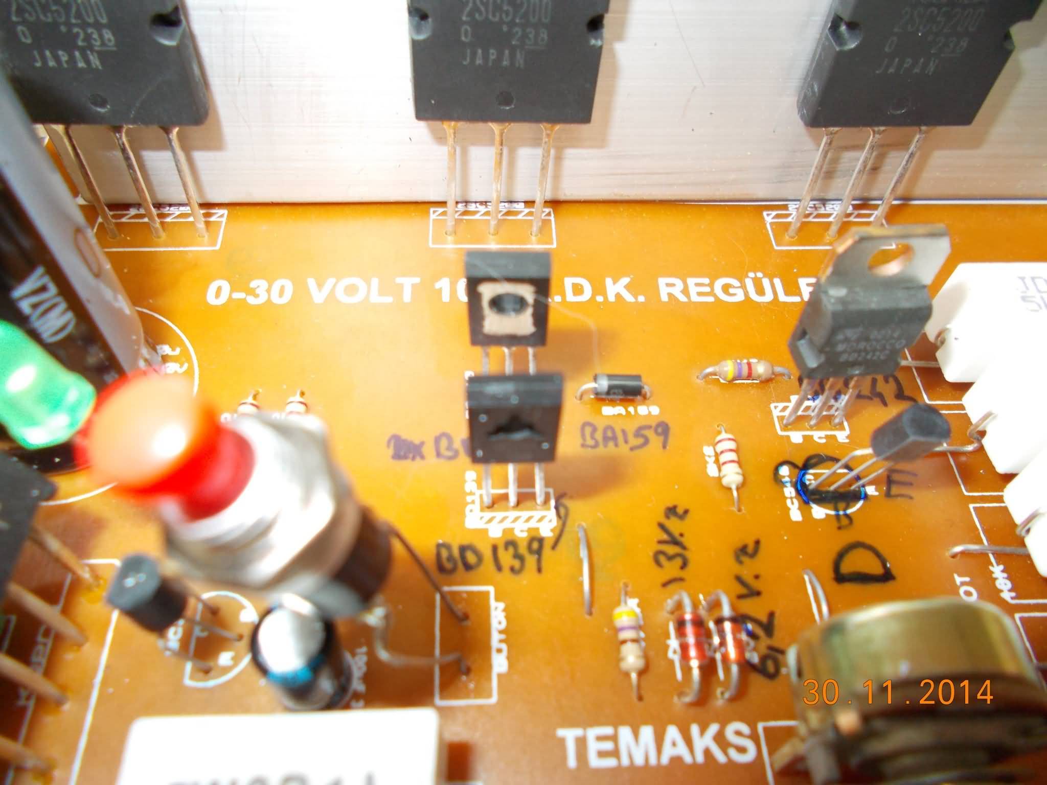

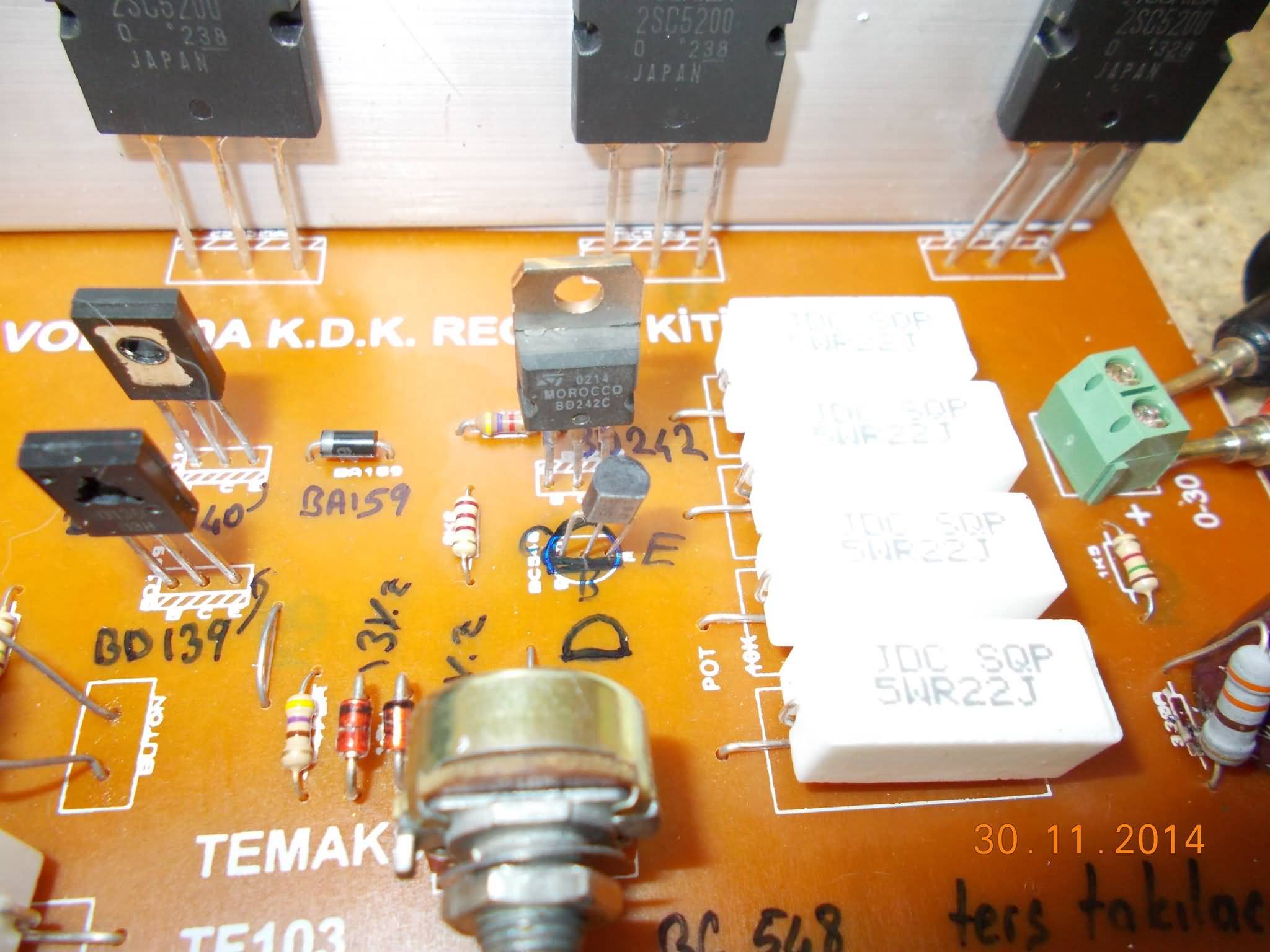

temaks güç kaynağında kart üzerine yapılmış yerleştirme resmine göre :
1 = bd242 nin önündeki bc548 ters takılacak
2 = bd 139 ters takılacak.
3 = sc5200 lerin orta ayakları soğutucuya bağlanmalı tam temas bu şekilde sağladım...
ben, ancak bu şekilde akım alabildim ve voltaj kontrolü yapabildim....  aldığım kart üzerinde bunlar ters taktıktan sonra çalıştı. belki son üretimlerinde bu hatalarını düzeltmişlerdir... çalıştıktan sonra çook beğendim, memnun kaldım.

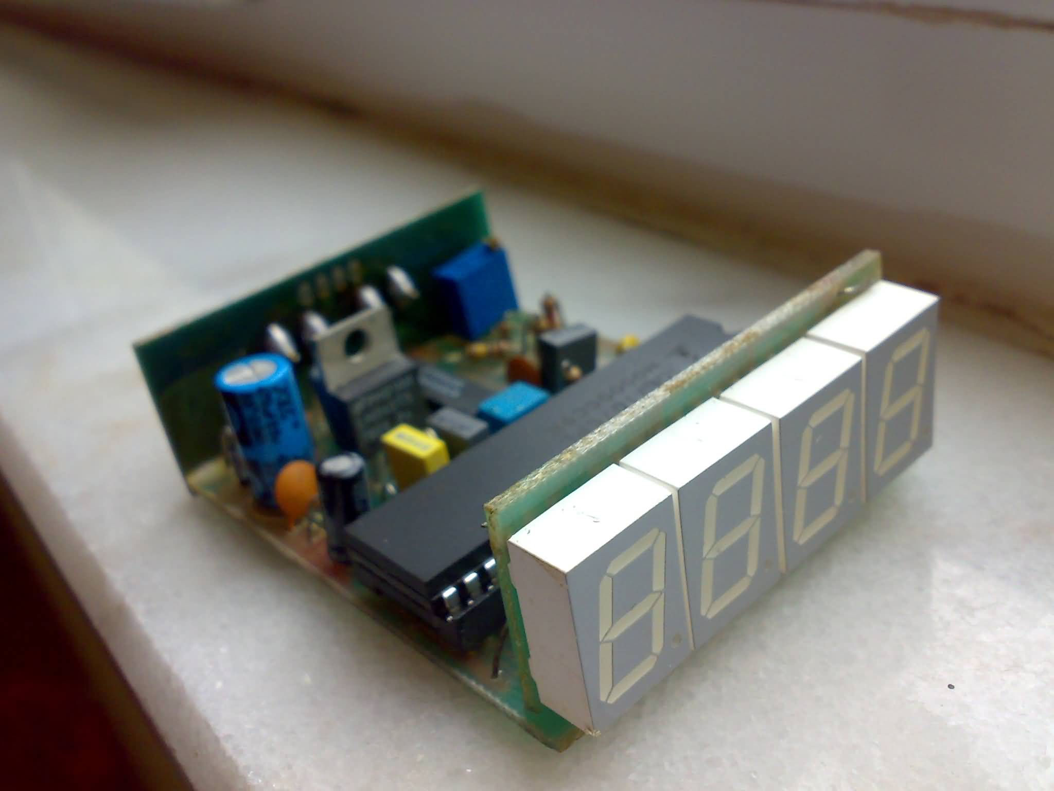

Güç kaynağını baya toparladım. Şimdi ise 7107 ile yapılmış voltmetreleri ayarlayacağım. Voltmetre sorunsuz çalışıyor. Ancak akım okumak için şönt direnci yapacağım. Bu konuda biraz araştırdım taş direnç filan kullanılıyor ancak elimde bu değerde direnç yok. Elektronikçide de yok.
Sizlerden ricam tecrübe edeniniz var ise şönt direnci yerine bir miktar yaklaşın 10 - 15 cm boyunda bakır tek damar tel kullanmayı planlıyorum. Düşük akımlarda ölçümledim. Sorunsuz ölçüm yapıyorum ancak bakır telin ısı ile direnci değişirmi sorun çıkarmı bunu bilmiyorum.
Şönt direnci için öneriniz varmı?

serkan_48
Seron ilgin için teşekkürler.
Bana 0,01 ohm direnç gerekiyor. Alüminyum olmaz diye düşünüyorum. Lehim tutmuyor çünkü. Bakır değilde krom nikel teller kullanılmalı diye bir yerlerde okumuştum.

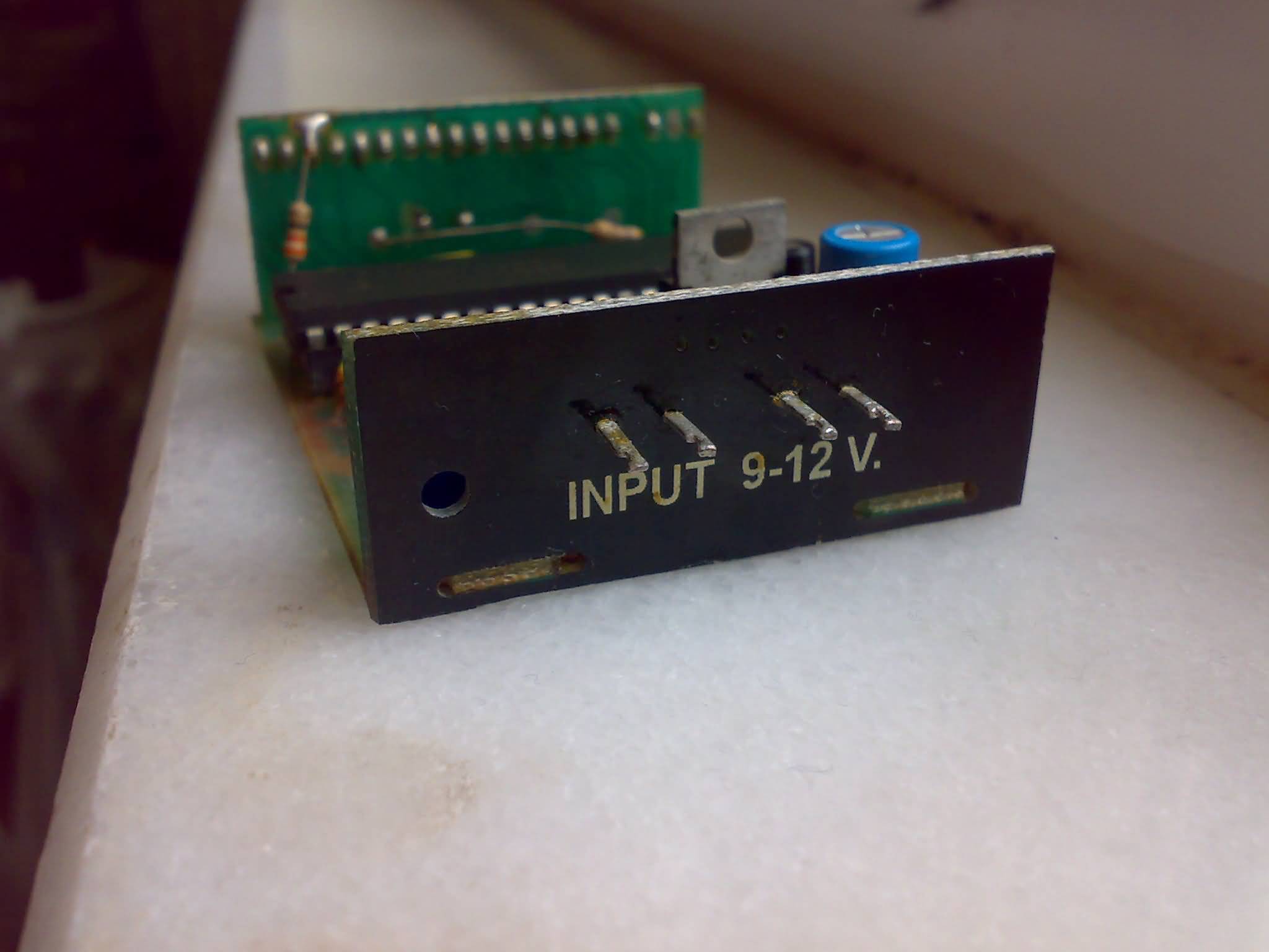

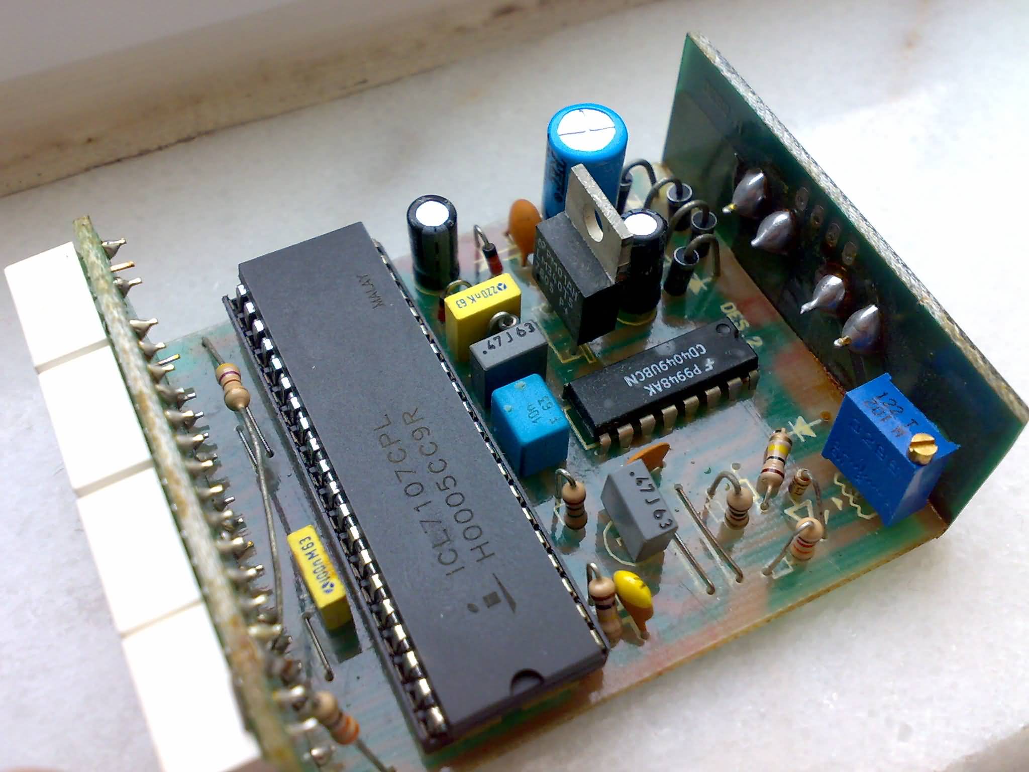

Birde ikinci sorum şu olacak. Aşağıdaki resimde bulunan 7107 ile yapılmış dijital voltmetrelerim var. Bunları güç kaynağımda birini çıkış voltajı ayarı için diğerini ise yük akımını okuyabilmek için kullanacağım.
Bu noktada sorum şu iki devre de AC 9 - 12 volt ile beslenebiliyor. Kendi içinde 1N4001 ile yapılmış köprü doğrultucu devresi ve CD4049 ile hazırlanmış simetrik voltaj üreticisi var. Bu devreyi beslemek için aldığım 12 volt 50 watt 4 amper gücündeki trafo ile AC olarak beslemeyi düşünüyorum. İki ölçü aletinide aynı kaynaktan AC olarak beslemem sorun yaratırmı?
cevat1
O kadar büyük trafoyu kullanmayın. Yazık,  atıl kapasite... Başka işlerde kullanırsınız. Yerine daha küçük trafo kullanabilirsiniz. 2 X 9v. 4 wattlık trafo işinizi görür. Trafonun orta ucunu ayırın  iki devreyi de aynı kaynaktan , ayrı ayrı beslemiş olursunuz.  Elinizdeki trafoyu kullanmak isterseniz 7805 'e soğutucu takmanız gerekecek. 12 VAC doğrultuğunuzda 17 VDC  çıkış alacaksınız.  7805 'in üzerinde 12 v fazla voltaj farkı,  ısıya dönüşecek. Güzel bir soğutucu takın...
serkan_48
Merhabalar.
Trafo elimde olanı değerlendirmek amacıyla kullandım. Yoksa bu kadar güçlü trafo kullanmayacaktım. Yukarıda resimlerde göreceğiniz üzere devrenin girişinde kendi köprü diyot sistemi kurulmuş ve LM340 voltaj regülatörü ile 5 volt sağlanıyor.
Bu voltmetreler takribi 130 - 150 ma akım çekiyor. 2 tane kullanacağız. 300 ma yapar. Birde Güç transistörlerini bağladığım soğutucuya fan bağlıyorum buda 450 ma çekiyor. Toplamda 750 ma akıma ihtiyacım var.
teşekkürler.
