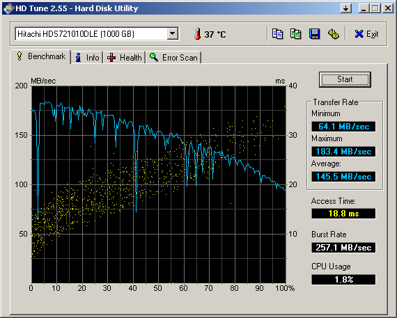

@Mr_YAMYAM işte sonuçlar:
HD TUNE RAPORU:
benchmark raporu:
disk info'su:

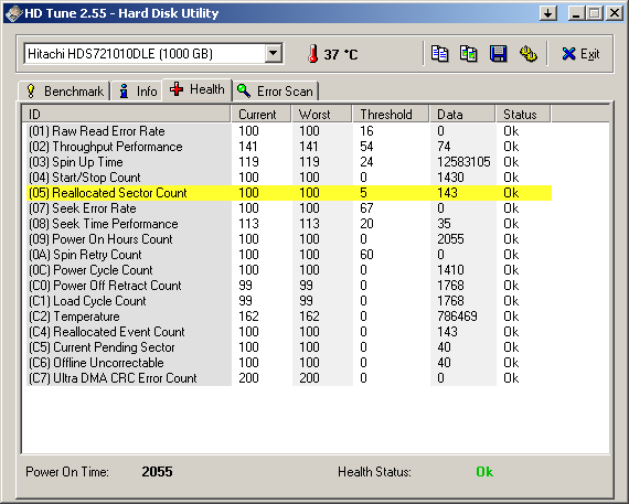

health disk sağlığı:

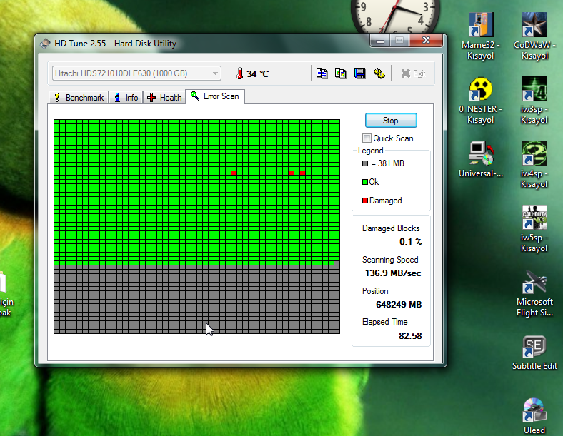

scandisk hızlı:

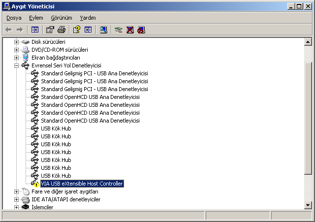

ne olduğunu bilmediğim donanım sorunu:
sondaki donanım sorununun nedenini özelliklerden vs bakmama rağmen hiçbir bilgiye ulaşamadım. NOT: bilgisayarımda NOKIA SUITE kurulu idi. bilgisayra telefonu bağlayıp internete girmek için kurmuştum ama başarılı olamamıştım. dün kaldırdım.
Mr_YAMYAM
Harddiskinde BAD sektör görülüyor.
Quick scan yapmışsın. Bu taramada hatalar görünmez. Normal tarama yapmalısın.
USB kök hub olarak yüklenilmiş bir sürücü var ama kaldırılmış.

normal tarama bayağı uzayınca iptal ettim. dörtte biri kadar yaptığı taramada sorun görmedi.
"USB kök hub olarak yüklenilmiş bir sürücü var ama kaldırılmış."
vallahada billahada hiçbirşeyi kaldırmadım. nokia suite varken de var idi o hata. bazen usb flaş takınca yok tanınamadı yok doğru yüklenemedi diyor.

Bad sektörleri görebilmek için normal tarama yapmalısın. Nerede veya hangi cluster'da olduğunu görebilmen için.
USB meselesini kafana takma. Daha önceden yüklenilmiş bir sürücü veya donanım kaldırılırsa böyle olur. BIOS reset yaparsan düzelir.

üç tane bad sector üm var...
tabi daha test bitmedi...
