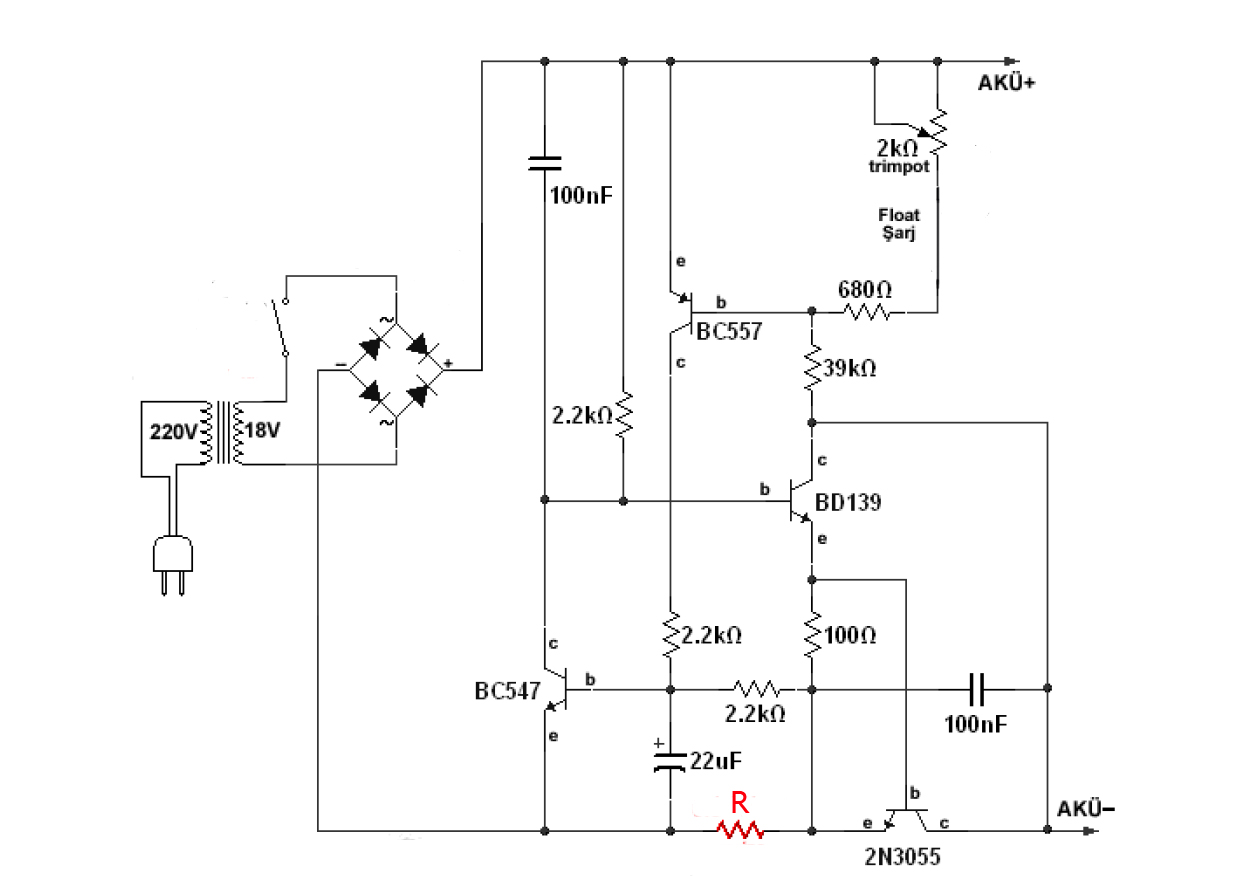

İnternette yapmış olduğum bazı araştırmalar sonucunda karşıma şöyle bir devre çıktı.
Pot un ayarlanması ile devre ayarlı güç kaynağı olarak kullanılabilir.ben de bu amaçla kurdum. Aynı zamanda R direnci ile devrenin verebileceği max. akım da ayarlanabiliyor. Devreyi aldığım kaynak sitede max akımın yaklaşık olarak 1/R ile hesaplandığı söylemiş.Bu devrenin delikli plakete kurulmuş hali...
Elimde bulunan 12v 1,3 Ah lik aküyü şarj etmek amacıyla da kullanabilmek için R=4,7R kullandım.Bu şekilde devrenin verdiği max akım yaklaşık 0,2 amper oldu. Tabi bu değer akü boşken ölçtüğüm değer.akünün doluluk seviyesi arttıkça okuduğum bu akım değeri de azaldı.
R direncini 1R lik dirençle değiştirip 1A akım çeken ses sistemini çalıştırdığımda 2N3055 ısındı. anlaılan bu devreden çekilen akım arttıkça 2N3055 ısınıyor bu nedenle soğutucu ile kullanmak gerek.

Bu arada resimdeki soğutucu ile ancak 1A akım çekilebilir gibi geldi bana ...yüksek akımlar için daha güçlü bir soğutucu kullanmak gerek...
