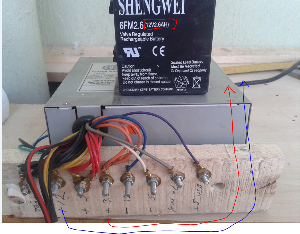

bu resimdeki güç kaynagı ile akü şarj edilirmi?
Başlatan metrisin_lordu, 19 Mayıs 2014, 11:11:44
metrisin_lordu
merhaba  ustalar  arkadaşlar
resimde  internetde  görüp evdeki eski bir psu dan yaptıgım güç kaynagı var  görüntü saçma  olmuş kusra bakmayın
onun üzerinde  ise   12 volt 2.6 ah  akü var
ben bu psu ile  bu aküyü  şarz edebilirmiyim?
şöylede  sorabilirim   psu dan  sarı  kablo ( mavi çizgi ile  işaretlediğim)  12 volt  ve turuncu kablo  ( kırmızı çizgi ile işaretlediğim ) 3.3 volt
uçları  akünün artısına  eksisine  baglasam  şarz edebilirmiyim  ve  artıya hangisini  eksiye  hangisini baglamam  gerekli ve kablo ucuna  12 voltluk veya  herhangi bir ölçüde  sigorta  taksam  saglıklı olurmu
ben bu işlerde  sıfır bilgiye sahip acemi ama  bu işleri seven meraklı biriyim  ögrenmeye açıgım  tabi yardımlarınızla
cevablarınız için şimdiden teşekkür ederim

bak aküler kendi akımlarının 10/1 ile şarj olurlar yani 100 A lik akü (10/1) 10 A olur. senin güç kaynagı min. 8 A dir hızlı şarja  girer ısınır  ömrünü yersin. birde akım kontrolü yok duracagın yeri bilmessen gümletirsin kardeşim.

edemezsin, şarj edebilmek için şarj devresi yapman lazım ve şarj devresinin girişinede en az 17-18 volt vermen lazım. çünkü akım 13.8 volt veya 14.1 volt ile şarj edilmeli, şarj bitince de akım kesilmeli, aksi halde akün kısa sürede sizlere ömür...
serkan_48
Bu power supply istenilen voltajı sağlar fakat gerekli şarj akımını kontrol edemezsen akünün ömrünü bitirirsin.
Burada yazdığın voltaj değerleri doğru ise sarı ve beyaz kablodan 17 volt alabilirsin. Bunun çıkışına lm317 ve akım direnci ile akım sınırlama devresi yaparak akımı akü akımınızın 1/10 una sabitlerseniz bataryanızı uygun şekilde şarj edebilirsiniz. takribi 10 saatte şarj olur. daha uzun süre tutmamanızı öneririm.

olmaz.
ikincisi bağlantıları yanlış ayarlamışsın. eksi için siyah, artı için sarı kullanacaksın.
bununla anca tampon şarj cihazı olur. sarı kablonun ucuna 47ohm/1Watt direnç bağlarsan direncin diğer ucunu da akünün artısına bağlarsan basit bir tampon şarj cihazı olur. yani çok çok yavaş, beklemede kalabileceği bir şarj adaptörü yapmış olursun ki bu haliyle bile akünün devamlı bağlanması sakıncalı hatta tehlikeli olabilir. aküler yanlış kullanım vb nedenlerle tehlikeli şekilde patlayabiliyor.
bu akünün şarj olması için çıkışı 13 veya 15V olan, 600mA ve üzeri (en fazla 1000mA; PSU bunu destekliyor ama gerilimi 12V) akım sağlayabilen bir DC adaptör kullanabilirsin. bu durumda eğer 600mA ile şarj yapacaksan 10 saatte dolar. 10 saatin sonunda mutlaka şarjı durdurmalısın. unutur başka bir işe dalarsan riskli olur. o nedenle şarj için otomatik kesmeli şarj devreleri önerilir.

Aküyü boş ver güç kaynağını biraz daha kullanışlı hale getir. ;)
Civata somun yerine Born yada Banana jak adıyla arayacağın terminalleri kullanarak bu işi yapabilirsin.
Şu linklerde benzer uygulamalar var, resimler yeterince anlatıyor:
http://jumperone.com/2011/06/atx-power-supply-tutorial/
http://glory.honour.ca/projects/oscilloscope/img/ATXPSU.jpg
http://web2.murraystate.edu/andy.batts/ps/powersupply.htm
Akü için de şarj devrelerini incele ;) Neden 12voltun yetmeyeceğini, akım sınırlama ve voltaj limitinin olması gerektiğini görürsün.

power supply 10.8 ila 11.6 volt çıkarıyor. bazılarında 12 volt gördüğüm oluyor. bununla akünü pratik şarj etmek için araya seri olarak bir fan, bir ampül vs bağla. akü şarj olunca fan dönmeyi keser, ampül zayıflar vs vs vs... ama bu ancak dağ başında kalınca iş görülsün hesabı bir şey olur, sağlıklı olmayı bırak sağlıksızlık kategorisinde bile yer bulamaz.

o cihaz ile akü şarj etmek çok mantıksız boşta çalıştığı sürece bile çok elektrik tüketecektir illede yapacağım diyorsan beyaz kabloyu eksiye sarıyı + ya bağlamadan önce 13 ohm civarı watlı direnç tak direncide akünün + sına bağla 10 saatte şarj olur yada lm 317 yi al  3. ayaktan + yı gir 2. ile 1. ayak arasına 3.3ohm watlı direnç bağla 317nin 1. ayağını akünün + sına bağla 2 side our
