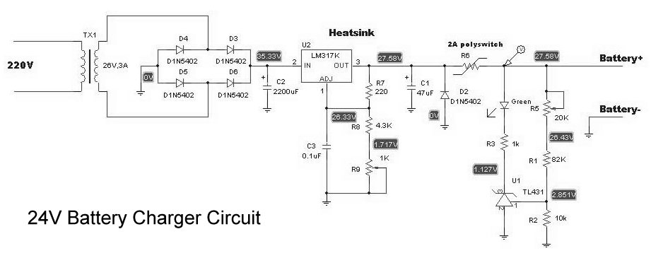

ARKADAŞLAR BATARYA  ŞARZ CİHAZIMA BATARYA  DOLDU İKAZ I İÇİN LED  KOYMAYI DÜŞÜNÜYORUM NASIL YAPARIM  BİLEN VARMI

Şarjın tamamlandığını akım değerinden veya gerilim değerinden anlayabiliriz.
Ben size gerilime göre led yakan bir devre önerebilirim:
Bu devrenin çıkışına bağlı olan, yeşil LED , R1 , R2 , R3 , R5 ve U1 elemanları sizin şarj devrenizin çıkışına bağlanabilir.
Yani aküye paralel olacak.
R1 direnci değiştirilerek R5 potunun sizin istediğiniz (14,4V)  değer aralığında ayar yapması sağlanır. (yaklaşık 39k)
