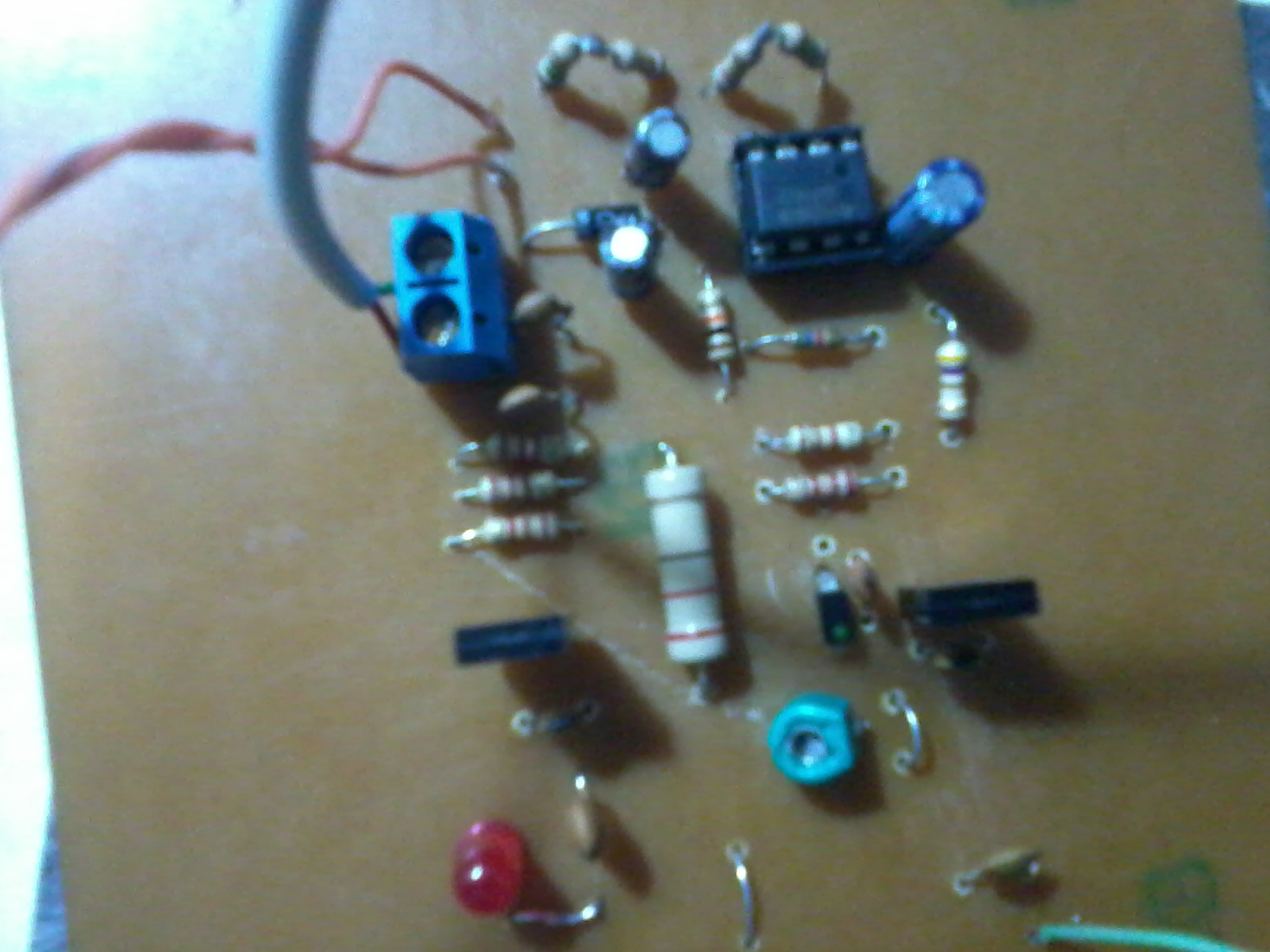

hocam devreyi yaptim malzemecide calismama ragmen 1.8 mohm bulamadim 1.8 m diren yerine 1.5 m. Ve 220k seri bagladim 60 pf trimner taktim atlamalari telle yaptim ama radyoda sadece cìzırti duyabildim. Birde 2 w direncle bd 135 ler isiniyo acana nerde hata yaptim

devrenin alt yüzey resmini koyar mısın? bobin ve çevresindeki yolun düzgünlüğü çok önemli bu devrede. Ayrıca daha çözünürlüklü (en azından aydınlatması uygun bir ortamdan) çekilmiş resim olsa daha iyi olur.
ısınma normaldir. ama aşırı, elle tutulmayacak kadar ısınıyorsa transistörler ters falan olabilir. veya bir kısadevre söz konusu olabilir.
dirençlerin değeri 1.5 olabilir, sorun olacağını sanmıyorum.
cızırtı derken "yayın var, ama ses yerine mi cızırtı var?"
 beslemen tam regüle değilse kapsül mikrofon ters ise ses gitmez.
