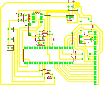

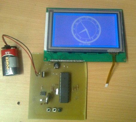

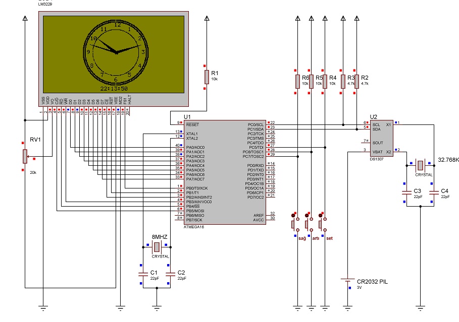

Ek dosyada isis, Ares çizimleri açıklamaları, resimler vs  bulunuyor.
Atmega 16 ile yapılan devremizin ekranı 7 inch büyüklüğünde. Ekran 3\" veya 4\" de olabilir fark etmez. biz bulabildiğimiz en büyük ekranı ayak bağlantılarını kontrol ederek bağladık.
Devrede bulunan 7805 voltaj regüle entegresidir. 9 Volt pili bağladığımız zaman bu entegre 5 volta sabitler ve devredeki elemanların düzgün çalışmasını sağlar.
Şema:
Baskı görünüm:
Bitmiş hali:
