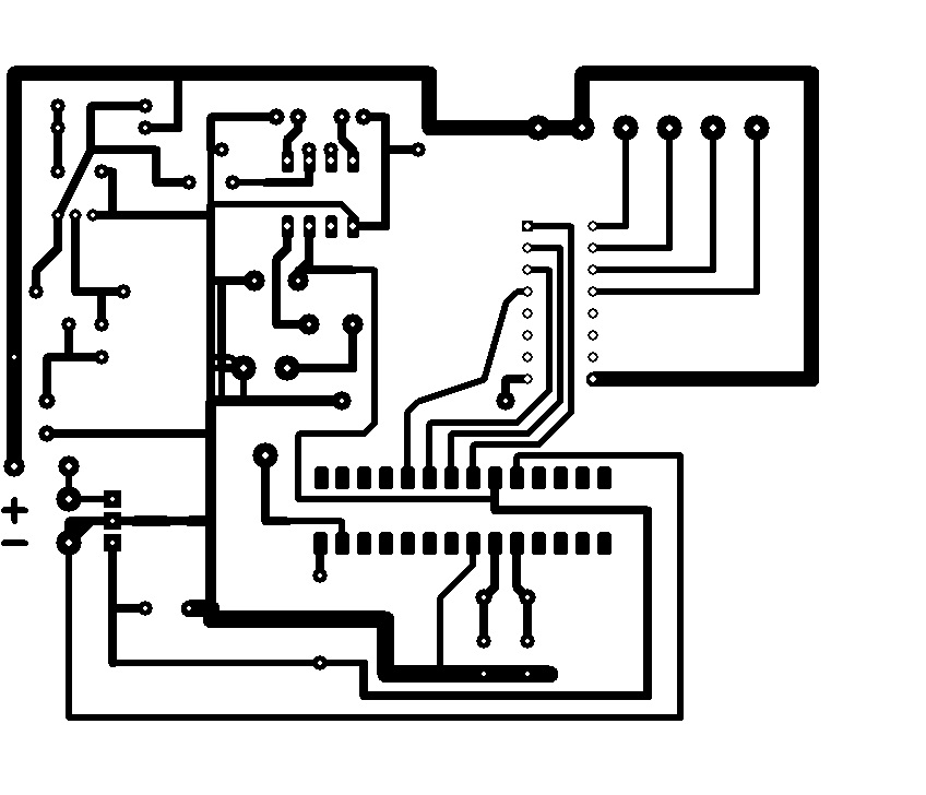

Şemamızı oluşturuyoruz:
Devrede RV1 trimpotu yerine bir preamplifikatör ve ses yükseltici tda 2822'den oluşan amplifikatör kullanılmıştır.

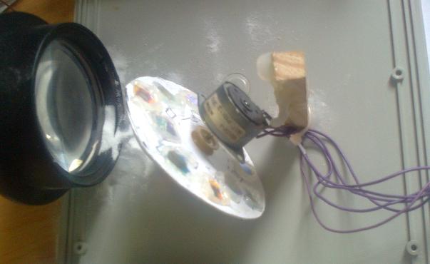

mercek karşısına step motor yerleşimi:

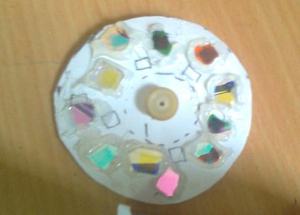

renkli cam parçaları ile hazırlanmış renk aparatı ve yerleşimi:
Ekte isis çizim ve ares çizimler vardır. Kolay gelsin.
