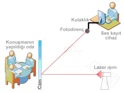

Bir laser cihazı cama tutulduğunda yansıyan laser ışık yoğunluğundaki değişim, yansıtıcı yüzeyin titreşimine bağlı olarak değişmektedir.
Bu yoğunluğu okuyarak ortam dinlemesi yapabiliriz.

Laser aleti cama tutulur. Yansıyan ışık ldr üzerine düşecek şekilde ayarlanır ve sabitlenir. Sonra bilgisayara bağlanarak bu ses dinlenilir veya isteğe göre kayıt altına alınabilir.
Çağımızda bu cihazın çok güçlü ve uzun mesafeden sesi algılayaları emniyet mensuplarınca ve askeri amaçlarla kullanılmaktadır.
