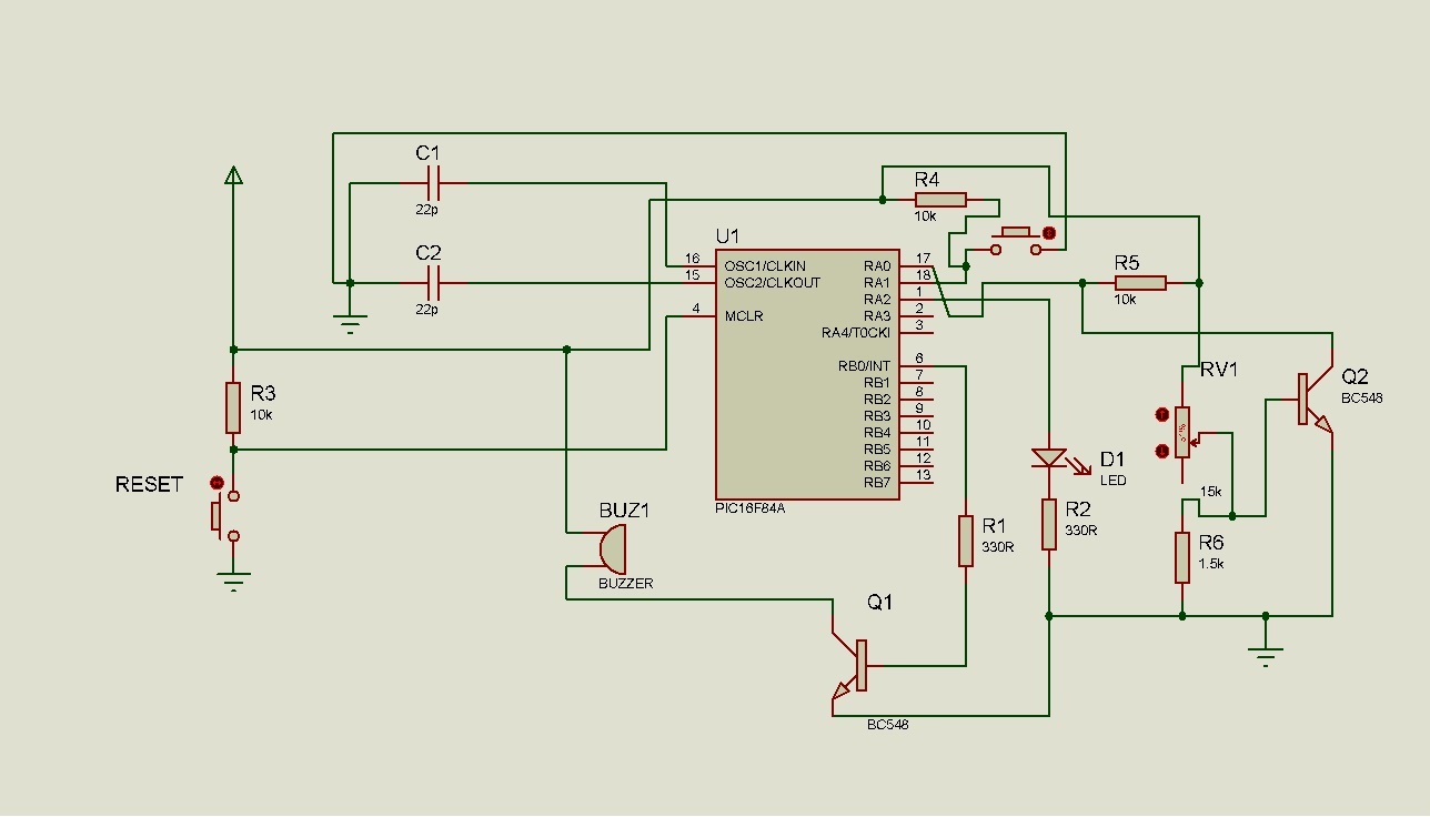

Bir 16F84A ile yapılabilecek konforlu devre arayanlara ekte isis ares çizimleri ve kodlarıyla beraber verilmiş güzel bir devre...
Bu devrede 15k ntc ısıyı algıladıkça değeri düşüyor ve devredeki buzer çalışıyor.
devreye ben bir buton koydum. bu butona basılınca led yanıyor tekrar basınca da sönüyor. bu işlevi yapacağınız cihazı açma ve kapama yaptırmakta kullanabilirsiniz.
