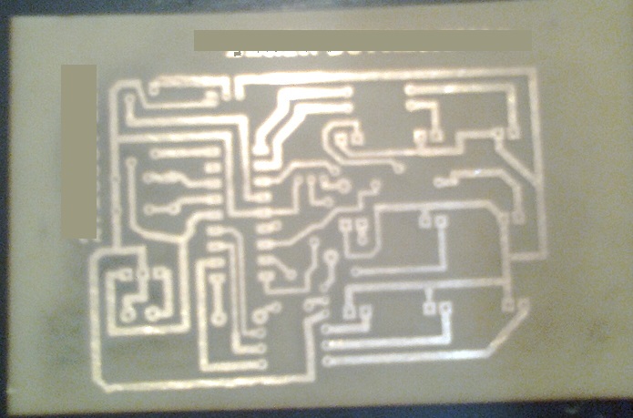

Piyasada bolca 4x4x4 led küpü yapıldı... Farklılık olsun diye biz de 3x3x3 led küpü yaptık. her katman 3x3 9 ledden oluşuyor ve 3 katman halinde hazırlanınca 27 led kullanıyoruz.
Yazılım ve animasyonlar yeni. HEr katın eksi uçları baskı devrede k1 k2 k3 yazan yerlere bağlanacak. ilk katman baskı devre üzerinde dizileceğinden k1 ucu baskı devrede bağlandı.
ek dosyada ares isis ayrıntılı açıklama kitapçığı, kodlar vs hepsi bulunuyor.

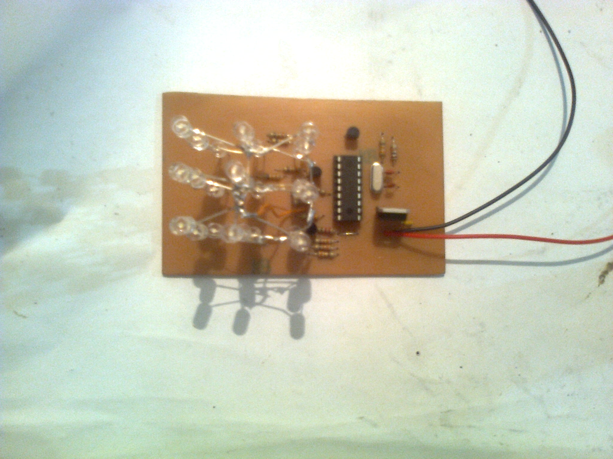

hocam devreyi yapmayı planlıyorum da ledleri şu şekilde dizdim .
her satır kendi arasında eksiler birleşecek. ortası dahil
her sütun (3 led) artılar birleşecek.
en sonunda 9 tane artı bacak ve bir tane eksi bacak cıkardım hocam.
eksi bacak tüm devrede zaten ortak olduğu için bir yerden bağlayacağım.
9 tane artı bacağı pcb de gereken yerlere lehimleyeceğim.

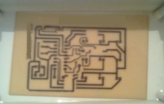

pcb yi bastım ertitp lehimlemesi kaldı.
ledlerin bağlantısı doğru mudur?
Düzeltme:
Ledleri yanlıs bağlamışım her sıranın katotu bağımsız mış ilk sıranın katodu direk pcb üzerindeki herhangi bir ledin  katotuna. daha sonra K2 ve K3 noktalarına diğer sıraların katotları bağlanacakmış.
şunu bir yapayım diğer dosyayıda indirdim onuda yapacağım.
Yusuf usta
her katmanda 9 led bulunuyor. her katmanın 9 ledinin eksi uçları kendi arasında birleşiyor. fakat her katın eksi voltajı ayrı yere bağlı. mikrodenetleyicinin şemada satır 1 -2 ve 3 diye çıkışları var. bu çıkışlar bir transistör aracılığı ile satırlara ayrı ayrı bağlı.
her satırın led + ucu bir ALTINA DENK GELEN  + uçla bitişik.
prensip şu. aynı anda üç katmanın da ledine + voltaj gitmesine rağmen, satırın hangisi - voltaj alıyorsa sadece o satırın ledi yanıyor.
şemaları ve resimleri iyi incelerseniz basitçe yaparsınız.

Sonrasında  anladım zaten display tarama gibi oluyor buda. Duzelttim çalıştı ama fazla  bir animasyon yokmuş . Su 4 lu olanı yapacağım .
