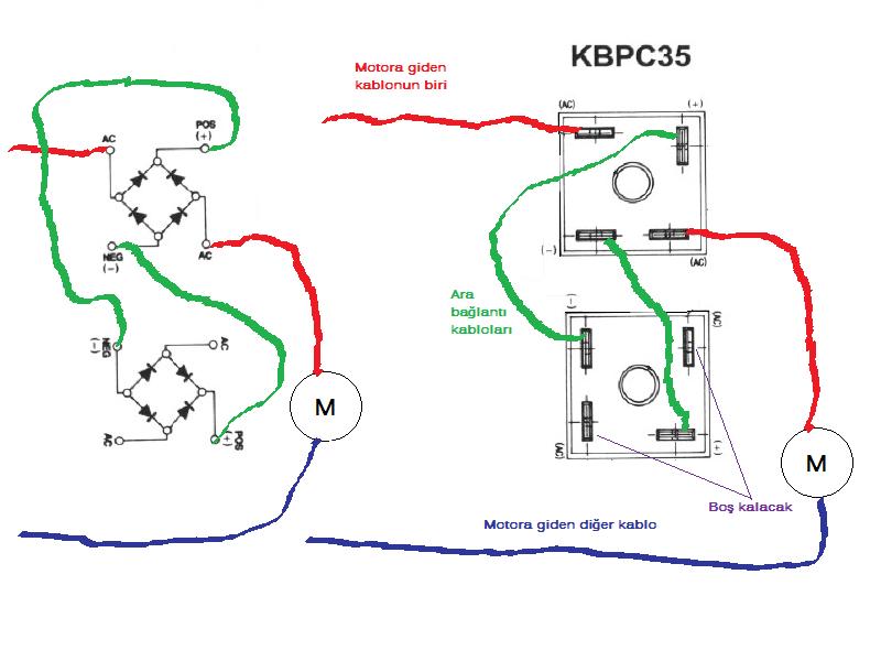

hocam elimde şu anda 4 tane metal köprü KBPC5010 diyot var ama nasıl baglayacağımla ilgili biraz sıkıntım var. gerçeği yazınızda nasıl baglayacagınızı anlatmışsınız ama ben yinede kesin nasıl baglanacağı ile ilgili biraz sıkıntı yaşıyorum. mümkünse şekilli olarak nasıl baglayacağımı anlatırmısınız. şimdiden teşekkür ederim. iyi çalışmalar
asma
Diyot bağlantısını motora bağlı kablolardan birini ayırarak yapacaksınız. Daha önce hız kontrol kartını motora bağladığınız yerden ama tek kabloya müdahale edeceksiniz.
Çizerek anlatmaya çalıştım:
Ara bağlantı kabloları en az motor kablosu kadar kalın olmalı.
İki köprü diyotta 8 diyot vardır biz 6 tanesini kullanıyoruz, her yönde 2 sabit 2 farklı 4 adet diyot devrede kalır.
Geçen akıma göre en az 3V ençok 4V gerilim düşümü olur.
DC motorların devirleri voltajla doğru orantılı değişir, 12V -->9V a inerse hız %100 den %75 e iner.
Kırmızıyla zizdiğim kabloyu tekrar birleştirdiğinizde tam hızda çalışır.
Uygulamayı denedikten sonra eklemeyle hızı daha düşürebiliriz.
Kolay gelsin.

Hocam iki tane diyot bağlantısını şekildeki gibi yaptım hızda söylediğiniz gibi hız %75\'e kadar indi ve bu benin için gayet iyi göstermiş olduğunuz ilgi ve alakadan dolayı teşekkür ederim. stk4221 abimizede saygılarımı sunarım.
sorun çözülmüş oldu
iyi çalışmalar.
