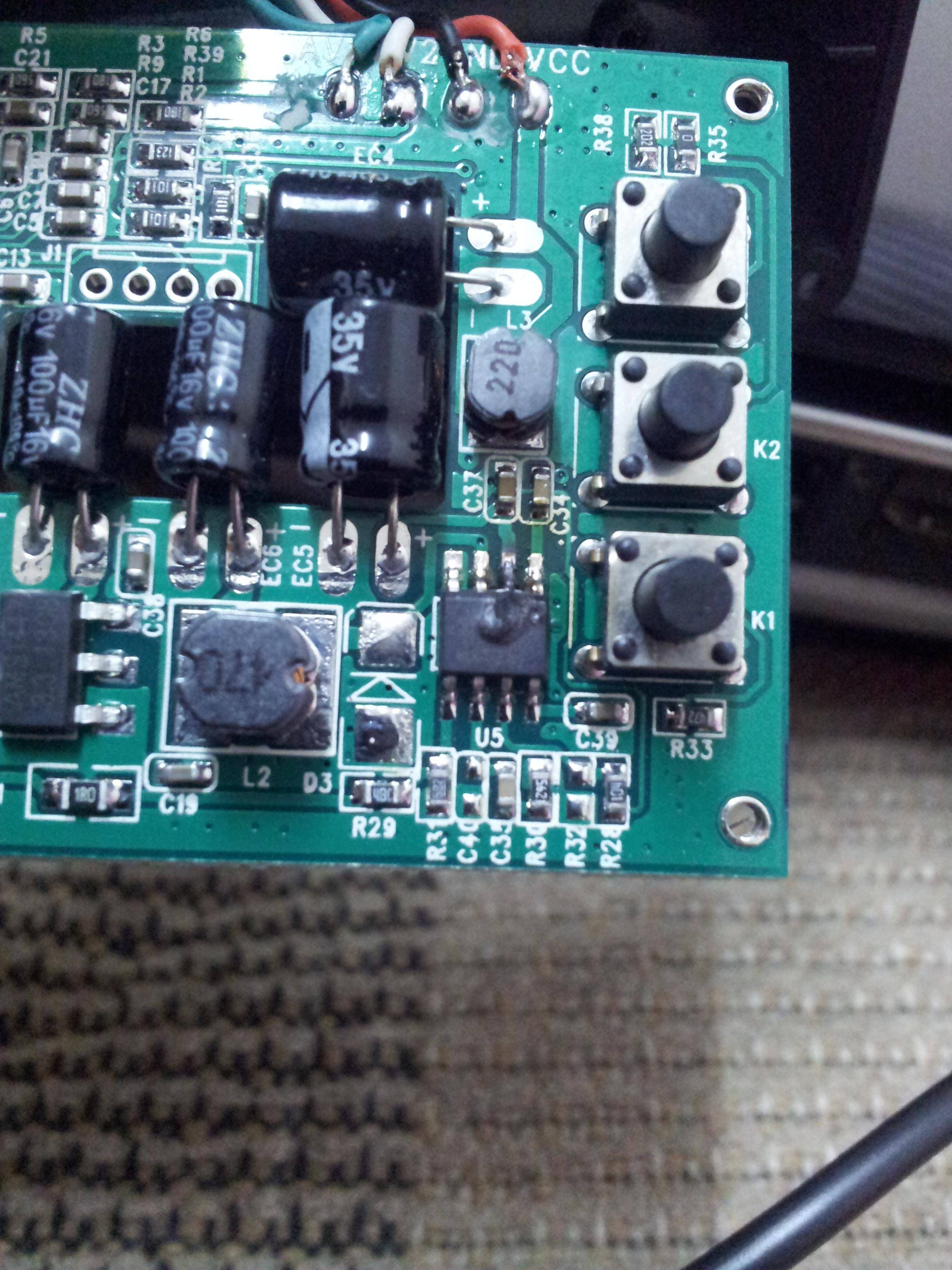

herkese iyi akşamlar iyi çalışmalar. arkadaşlar araca geri görüş kemarası bağlarkan görüntü ekranının entegresini yaktık.burlarda bir türlü bulamadık nette de yok. TD1529 isimli entegreyi nerede bulabilirm.yardımcı olursanız cok sevinirim herkese teşekkürler. :(
Adnancoskun
3.3 volt için step down dc/dc converter gibi görünüyor, eğer öyle ise yerine başka dc /dc converter yapabilirsiniz. Eğer piyasada yok ise.... alibaba veya farnell turkey de olabilir, oraya baktınız mı?

1saatte 6 mesaj ard arda yazdıktan sonra 2 saat sabredip yok mu yardım edecek diye isyan mı ediyorsunuz.
Bu entegre:
http://www.techcodesemi.com/datasheet/TD1529.pdf
Eğer yurt içinde bulunamazsa, tüm dünyaya satış yapan firmalardan getirtmek sizin elinizde.
Mesela:
http://www.aliexpress.com/store/product/TD1529-1-6A-32V-Synchronous-Rectified-Step-Down-Converte/134411_1242353727.html
Bu sitede 10 adedi 3 USD fiyatla satılıyor. 15-27 gün süre veriyor.
Bu konuda yardım beklemiyorsun sanırım.
R29 ve R31 dirençlerinin değerlerini yazarsan çıkış voltajını öğreniriz, belki yerine başka bir şey düşünülebilir.
Ters gerilim ile entegre bu hale geldiyse başka zarar gören elemanlarda olabilir. Neden bu durum oluştuğu hakkında fikrin var mı? Entegreyi değiştirdiğinde yine aynı şey tekrarlanmaz mı?
Bu yönde yardım edebiliriz ama siz entegre yardım şimdi aynısını bulamıyorum yazarsanız birisi de çıkıp yarmadan önce düşünecektin yazabilir.  ;)
Kolay gelsin.
