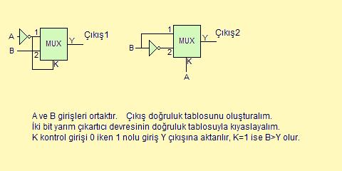

merhabalar acaba bu konu hakkında bilgisi olan arkadaş bana yardımcı olabilirmi mutiplexer kulalnarak bunu nasıl yapabilirim bağlantı şemasını oluşturamıyorum...

Yapmak istediğiniz devrenin ve kullanmanız gereken elemanın doğruluk tablolarını incelediniz mi?
Ben biraz bakındım ve iki bit half subtractor yapısıyla doğruluk tablosunu inceledim.
Bir kutu çizip içine MUX yazdım. 2 to 1 multiplexer için doğruluk tablosunu çizdim.
İki adet mux ile Fark ve Borç çıkışlarını sağlamaya çalıştım.
Acaba oldumu, istenilenden farklı mı bilemiyorum. Kontrol etmek gerekecek.  :D
Ayrıca iki adet (not) değil kapısı kullandım.  ???
