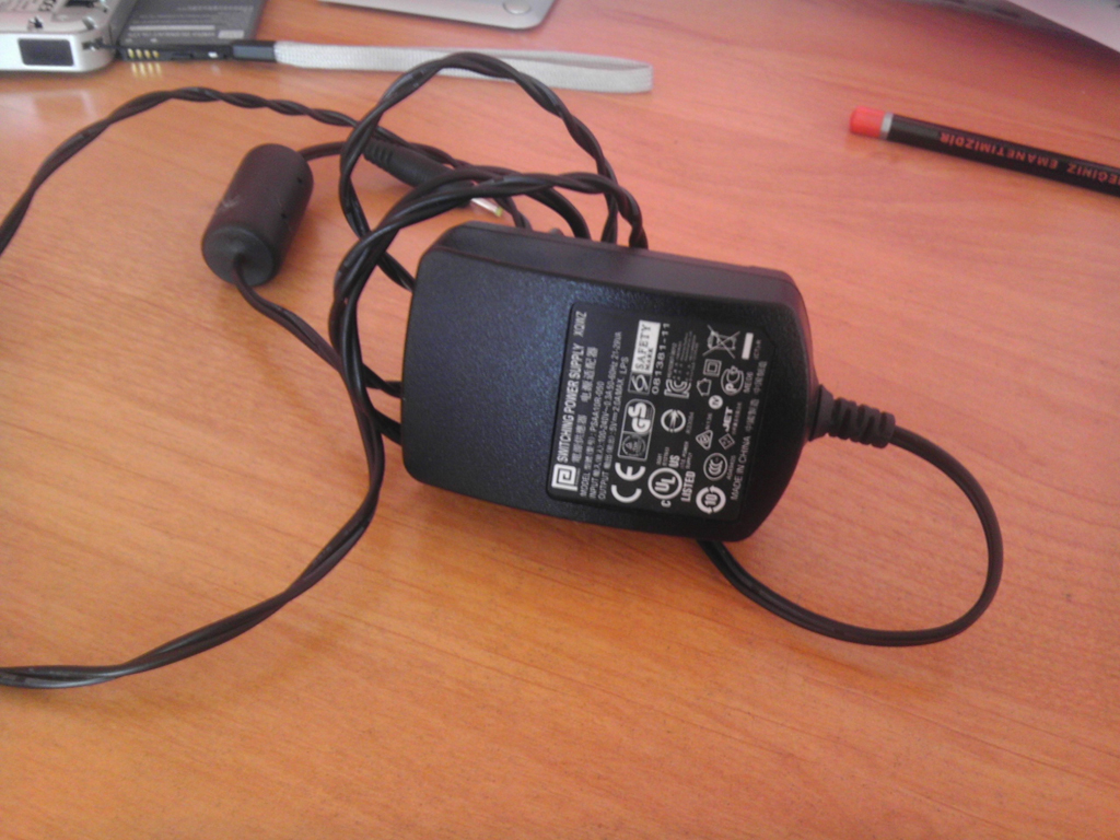

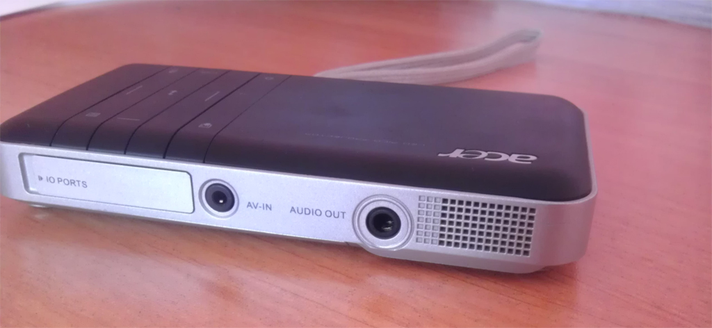

Cihaz 3.7V lik batarya ya da 5v lik DC giriş ile çalışıyor.Ben bu cihazı derslerde sınıf ortamında kullanıyorum.Yalnız şöyle bir sorunu var .Dahili hoparlörü çok küçük olduğu için sınıf ortamında yetersiz oluyor.Bu nedenle de pc hoparlörü kullanıyorum ya da piyasada ses bombası adı verilen küçük hoparlörlerle kullanıyorum.Ayrıca batarya ile 30 dak. falan gidiyor. Batarya bitince de DC adaptörü kullanıyorum.Ancak bu durumlar cihazın mobil olma özelliğini ortadan kaldırıyor.Bu nedenle böyle bir projeye ihtiyaç duyuyorum.
Projemde bu cihaza bir stand yapmak istiyorum.Tabi bu standın içinde cihazı çalıştıracak olan 5V lik bir güç ünitesi (akü vs.)olmasını düşünüyorum.Güç ünitesini şarj etmek için cihazın kendi adaptörünü kullanabilirim. Ayrıca yine bu güç ünitesiyle çalışan 2X3W lik hoparlörler için ses ayarlı bir amfi devresi de eklemeyi düşünüyorum.Acaba çok şey mi istiyorum diye düşünmeden de alıkoyamıyorum kendimi ama öğrencilerim için kullanabileceğim tamamen mobil bir cihazım olsa çok iyi olurdu.
5V lik bir güç ünitesiyle hem projektörü hem de amfiyi çalıştırabilir miyim? Eğer cevap evet ise nasıl bir yol izlemeliyim? Bu konularda siz ustalarımdan öneri ve yardım bekliyorum.

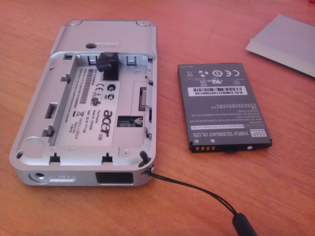

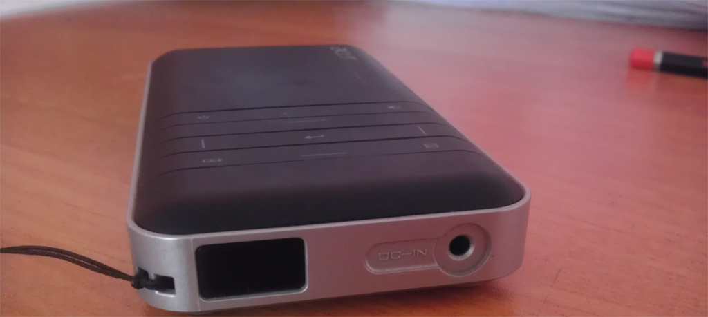

Aslında cihaz 5V-1.5A ile DC gücte şarj oluyor. Cihazı çalıştıran batarya ise 3.7V-1.4 A lık bir batarya.Ayrıca şimdi denedim de usb ye bağladığımda şarj yapıyor.
P_A_L_A
Uygun başlıklı USB şarj kablosu ile de denedim çalıştırdı.Anlayacağınız USB deki 5V projeksiyonu çalıştırmaya yetiyor.

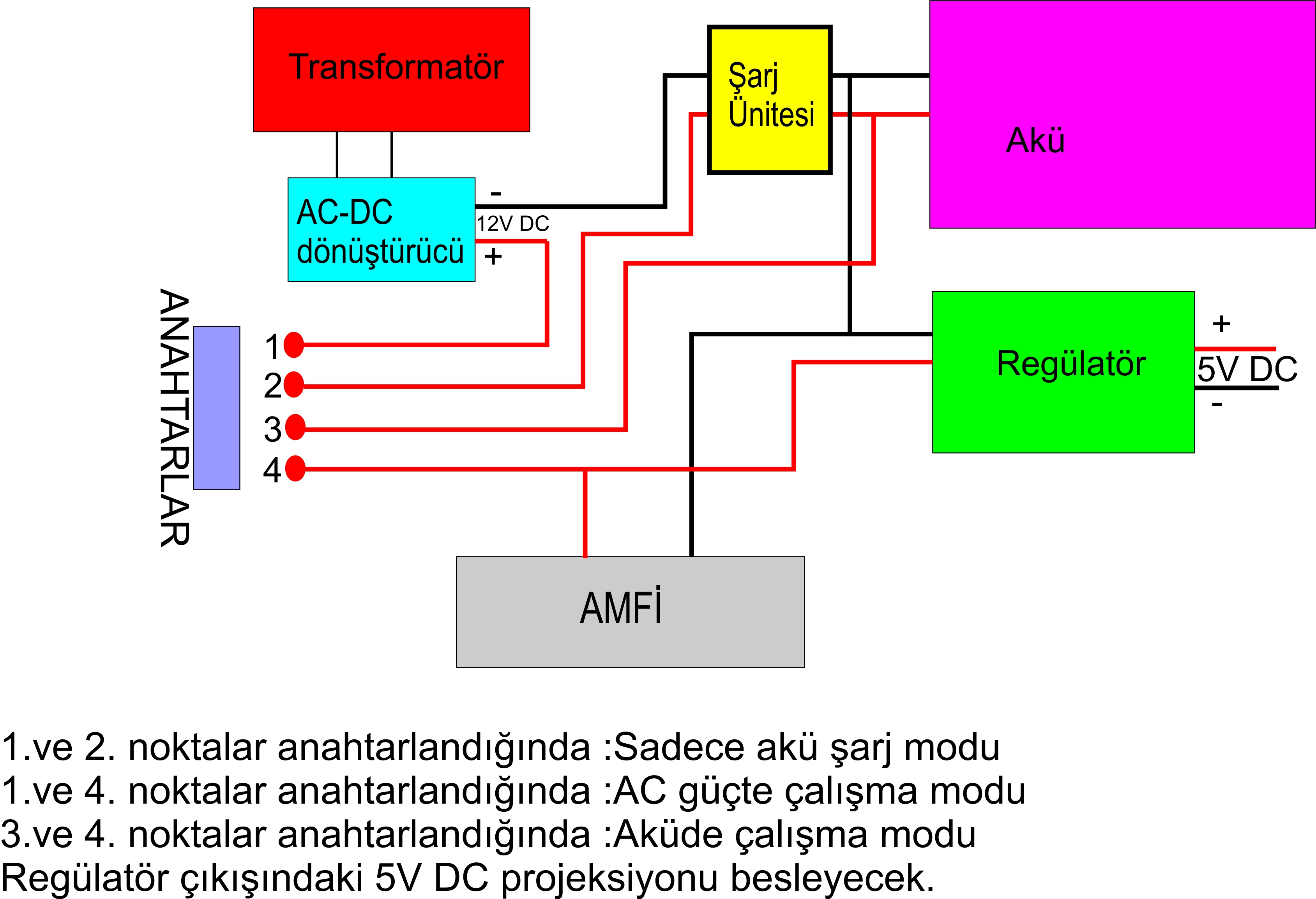

5V u kullanmaya karar verdiysen bazı şeyleri ele almamız gerekecek.
Cihazın mevcut şarj adaptörü ile herhangi bir bataryayı şarj edemezsin. Akım limitörü kullanmak zorundasın. Yani bir çeşit şarj devresi.
Kullanmak istediğin batarya ya da akünün şarj gerilimi senin mevcut şarj adaptörünle uyumsuz olabilir.
Yukardaki şema prensip olarak yapmak zorunda olduğun komple bir cihazın basit anlatımıdır.
Genel besleme gerilimi 5V ta olsa 12V ta olsa bazı hesaplamaları yapmak zorundasın.
Haliyle uygun devreleri yapmak zorundasın.
Genel piyasa koşulları ele alındığında, yukarda belirtmiş olduğum gibi 12V luk sistem kullanman yararına olacaktır. Çünkü 12Vluk gerilimi rahatlıkla 5V seviyesine indirebilirsin.
Ama illa bu kadar teferruata gerek yok dersen, sadece basit bir ampli katı ve besleme ünitesi mevcut sistemini tamamlayacaktır.

#16
Bahsettiğiniz röle;AC güç geldiği anda, 1.ve 4. noktaları birleştirip 3.ve 4. noktaları ayıracak yani...doğru mu anladım hocam..
Mr_YAMYAM
AC-DC dönüştürücünün çıkışına röle bobinini direk bağlarsın.
Röle kontakları bir anahtardır. Çektiği anda aküyü devreden çıkartıp AC-DC güç kaynağından anfiyi besler. Anfi beslemesine parelel 5V dc dönüştürücü bağlıdır.
Sistemi akü durumuna geçirdiğinde (şebeke yokken) sadece akü anfiyi ve 5V beslemeyi sağlar.
Küçük bir şarj devresi daha yaparsın. İster manual olarak şarj edersin istersen otomatik kesicili şarj yaparsın. Şarj devresi 12V kaynaktan bağımsız olmalıdır ki kontrol edebilesin. Çünkü şarj devresinin gerilimi daha yüksek olmalıdır.
