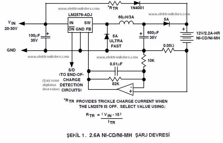

Bu uygulamada kullanılacak akım kaynağı dizaynı için uygun maliyetli bir yöntem söyle olabilir; duvar prizine takılan bir AC-DC adaptör çıkışına sabit akım kaynağı olarak çalışan bir anahtarlamalı konvertör bağlamaktır.
Şekil 1 de 12V'luk Ni-Cd veya Ni-MH bataryaları 2,6 amperde  hızlı şarj edecek ve konvertör durduktan sonrada trickle şarja devam edecek bir devrenin şematik diyagramı görülmektedir.
Devrede ,tam şarj sonunda şarj sonu algılama devresinden gelen komutla şarjı kesmeye yarayan bir kapatma-durdurma pininin gerekliliğine dikkat ediniz. Sıcaklık algılamalı bir şarj sonu algılama devresi bu şarj devresi içi uygun olabilir.
LM2576 2,6 ampere  ayarlanmış sabit akım kaynağı olarak kullanılan bir buck ( step down ) anahtarlamalı mod regülatördür. Bu entegre %80 gibi yüksek güç çevrim verimine sahiptir ve geniş bir giriş gerilim aralığına sahiptir.
Sabit akım geri besleme döngüsü , LM2576'nın geri besleme pin ucundaki voltaj değeri 1.23 voltta tutularak sağlanmaktadır.
OPAMP, 50 mW algılama direnci uçlarına düşen voltajı 9,2 kat yükselterek 1,23 V değerinde tutmak için kullanılmaktadır. Entegre çıkış voltajını artırıp azaltarak geribesleme ucunda 1,23V'u yakalamaya dolayısıyla da sabit bir akımı yakalamaya çalışmaktadır.
 RTR direnci LM2576 durdurulduğunda trickle şarj akımını sağlamak için devreye eklenmiştir. Giriş voltajı olduğu müddetçe bu direnç üzerinden akım her zaman geçmektedir. Bu direnç değeri batarya için müsaade edilen maksimum trickle akımına göre şekil 1'deki formülle hesaplanır. www.elektronikders.com
Hızlı şarj esnasında bataryadan geçen toplam akım LM2576dan geçen yaklaşık 2,6 amperlik akımla hesaplanan trickle şarj akımının toplamı kadardır.

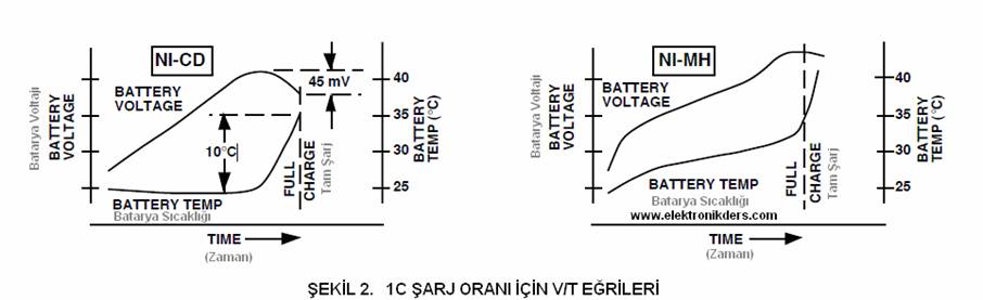

Şekil 2'deki voltaj/sıcaklık eğrileri bataryaların tam şarj olma durumlarını gösteren kimlikleri gibidir. ( Ni-Cd ve Ni-MH bataryalar kıyaslama olası için ikisi birden verilmiştir)
Her iki eğrilerdeki bilgiler, 1c sabit akım oranı ve 25°C ortam ısındayken elde edilmiştir. Görüldüğü gibi tam şarj noktası hücre sıcaklığı ya da hücre gerilimi algılanarak hesaplanabilir. Sıcaklık algılaması voltaj algılamasına tercih edilebilir çünkü hücre sıcaklığı hücre içinde ne olduğuyla ilgili daha doğru bilgi verebilir. Aslında batarya sıcaklığı tam doğrulukla ölçülebilmesi için üreticilerin maliyetinin artmasına neden olacak sıcaklık sensörünün hücre içersine yerleştirilmesi gerekirdi. Voltaj algılamak daha kolaydır, çünkü voltaj uçlarına ulaşmak daha kolaydır ve bataryada ek donanım gerektirmez.

Ni-Cd bataryalar tam şarj noktasına yaklaşana kadar, iç şarj reaksiyonu endotermik olduğundan dikkate değer sıcaklık artışı göstermez.( Hatta şarj esnasında birazcık soğuk bile olur) Tam şarja ulaşılmasıyla endotermik reaksiyonda kullanılan enerji miktarı azalır ve enerji ısı artışı olarak harcanır ki hücrenin de ısınmasına neden olur.   Ni-MH batarya hücrelerinde şarj süresince ekzotermik şarj reaksiyonundan dolayı sıcaklık artış gösterir. Tam şarja ulaşılmasıyla da çok keskin bir sıcaklık artışı oluşur. www.elektronikders.com
Hücrelerin genel olarak bir önemli ortak özelliği görülür. Her ikisi de tam şarja ulaştığında ortam sıcaklığından 10°C daha yüksek sıcaklığa ulaşırlar. Bu 10°C sıcaklık artışında yüksek akımlı şarjı kesen bir devre her iki bataryada da kullanılabilir. Bu tip devreler DT dedektörü olarak anılır.

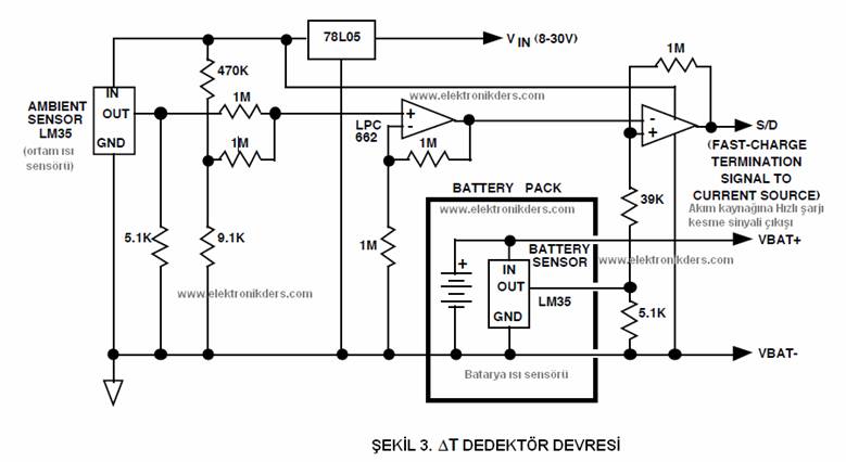

DT DEDEKTÖRÜ
Şekil 3'deki devre şeması, hem ortam ısısını ölçen hem de batarya ısını ölçen ve ortamdan 10°C yüksek değere ulaştığında yüksek şarjı kesmek için yüksek seviyeli bir çıkış sinyali üreten devreyi göstermektedir.
Ortam ısı sensöründen (10 mV/°C) gelen sinyal birim kazançlı tampon katında 10°C ısı farkından dolayı 100mV seviye kaydırması yapılır. Karşılaştırıcı olarak kullanılan ikinci bir yükselteç katında ise seviyesi kaydırılmış ortam ısı değerinin voltajı ile bataryadan okunan ısı değerinin voltajı karşılaştırılır.Bataryadan gelen voltaj seviyesi ortam ısısından gelen voltaj seviyesini aştığında S/D ucunda yüksek seviyeli bir çıkış sinyali oluşur ki bununla akım kaynağı kapatılmak için kullanılır.

 Şekil 2'de görüldüğü gibi hızlı şarj esnasında , tam şarja ulaşıldığında her iki batarya tipinin de sıcaklığı çılgınca bir yükseliş gösterir. Hücre sıcaklığının değişim hızını (slope -eğim) ölçen bir devre kullanıldığında her iki batarya tipi içinde şarj sonu algılaması gerçekleştirilebilir. Bu tip devreler DT/Dt dedektör devrelerine benzetilebilir, çünkü bu devreler zamana bağlı batarya sıcaklığını ölçer. www.elektronikders.com
Sıcaklık eğimi algılaması tipik olarak Mikrodenetleyici tabanlı sistemlerde kullanılır. Sıcaklık okumaları zamanlanmış aralıklarla okunur ve hafızada tutulur. Mevcut sıcaklık okuması bir önceki sıcaklık okumasıyla karşılaştırılarak belirli zaman aralıklarındaki sıcaklık farkı hesaplanır. Belirli süre aralığındaki hesaplanan sıcaklık farkı hedeflenen değere ulaştıysa hızlı şarj işlemi Mikrodenetleyici tarafından durdurulur. Önceki bölümdeki DT dedektörden farklı olarak DT/Dt sisteminde ortam sıcaklığını ölçmeye gerek yoktur, çünkü sadece batarya sıcaklığındaki hızlı yükseliş dikkate alınır.

Bir Ni-Cd hücrenin tam şarj olduğunu gösteren en kesin işaret hücre voltajının düşmeye (Şekil 2) başlamasıdır. Batarya voltajındaki bu düşüş -DV  dedektörü tarafından hızlı şarjın sonlandırılmasında kullanılır. -DV  dedektörü sürekli batarya voltajını izler ve belirlenmiş bir değerin altında düşüş yapınca şarjı durdurur.
Şekil 2'de görüldüğü üzere Ni-Cd batarya sıcaklığı ortamdan 10°C yüksek olduğunda (bataryanın 1c oarnında tam şarj olduğu noktadır) 45mV gerilim düşüşünün olduğu yerdir. Batarya üreticileri tipik olarak Ni-Cd bataryalar için 10-20 mV/hücre  voltaj düşüşünü -DV  algılaması için eşik değer olarak tavsiye ederler.
Ni-MH batarya hücreleri de voltaj düşüşü gösteriri ancak bu düşüş birkaç mV seviyesindedir. Bu da Ni-MH bataryalardaki voltaj düşüşünde Ni-Cd bataryalara göre daha hassas ölçüm gerekliliği ve gürültü bağışıklığının daha fazla dikkate alınmasının gerekeceği manasına gelir.Bu sebepten Ni-MH bataryaların -DV  dedektörleri Ni-Cd bataryalarda da kullanılabilir ancak tersi doğru değildir. Eğer hücreler iyi birleştirildiyse seri bağlı birden çok hücredeki toplam voltaj düşüşü daha fazla olacağından -DV  dedektörünün görmesi gerektiği voltaj değerinde  kolaylaştırıcı bir etkisi olmaktadır

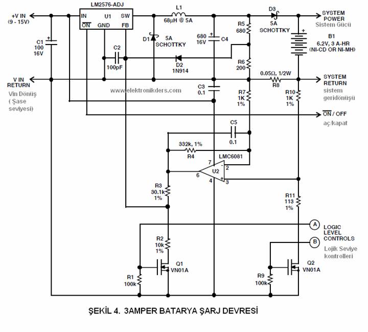

Bataryayı şarj eden akım kaynağı çoğunlukla bataryaya uygulanan şarj akımını kontrol eden bir mikroişlemcili sisteme entegre edilmelidir. Ayrıca, farklı değerlerde piller yerleştirmek için kullanılabilir birden fazla şarj akımı olması genellikle tercih edilir.
Şekil 4'te 4 adet seçilebilir şarj akımı oranlarının olduğu 3 amperlik bir şarj devresi gösterilmiştir.

Şekil 4'teki maksimum 3 Amper batarya şarj devresi 52KHz'de anahtarlama yapan DC giriş voltajını düşürüp bataryaya giden akımı regüle eden bir çevirici devresidir. Anahtarlamalı regülatör, geniş bir giriş voltaj aralığında yüksek verimli çalışan girişine ucuz DC duvar adaptörü bağlanabilen bir entegredir.
 Bu devredeki dikkat çekici temel özellik , devrenin mikroişlemci kontrollü devrelere ya da bilgisayara bağlanarak ve 2 bitlik veri seçimi ile 4 adet şarj akımı seçeneğinden birinin kullanılabilmesidir. Çeşitli şarj seviyesi seçeneklerinin sunulması Ni-Cd ve Ni-MH bataryalarda kullanılmasına imkan tanır.
Ni-Cd ve Ni-MH bataryaların her ikisi de "c" oranında tam şarj olana kadar hızlı şarj edilir. Fakat şarj sonunda iki batarya tipi farklı trickle şarj oranlarında devam ettirilmelidir. Ni-Cd bataryalar için tavsiye edilen trickle şarj oranı c/10 iken bu oran Ni-MH bataryalarda c/40 oranını geçmemesi tavsiye edilmektedir.
3 A-h'lik Ni-Cd ya da Ni-MH bataryaları yüksek verimle şarj edilmelerinde birinci hedef şarj akımını kontrol etmek için farklı lojik seviyeler kullanmaktır. 4 farklı şarj oranları 3A , 0,75A, 0,3A ve 0,075A amper için kullanılmaktadır.www.elektronikders.com
Devre Çalışması
 Regülesiz  DC giriş voltajı 3Amperlik LM2576 buck regülatörü ile step down yöntemiyle düşürülür.
Bataryaya giden şarj akımını kontrol etmek için U2 opamp'ı ile kontrol döngüsü oluşturulmuştur. Algılama direnci olan R8 direnci uçlarında şarj akımıyla doğru orantılı oluşan voltaj düşümü U2 opamp'ına uygulanır.
 0,05 ohm değerindeki R8 direnci bu uygulamada dirençte harcanan gücü minimize etmek için küçük seçilmiştir. Daha yüksek değerlikli direnç seçilirse daha büyük algılama voltajı elde edilir böylece U2 opamp'ı olarak daha ucuz bir model seçilebilir. Ancak bu durumda R8 de ısı olarak harcanan güçte artar.
Akım kontrol döngüsü çalışırken U1 entegresinin geri besleme ucunda 1,23 V gerilim tutulur. Batarya şarj akımına karşılık gelen bu voltaj değeri U2 opamp'ının genel kazancı ve Q1,Q2 transistörlerinin devreye aldığı R10,R11,R2,R3  dirençlerinin değerlerine bağlıdır. U2'nin çıkışındaki daha yüksek voltaj, R8'den ve bataryadan geçen daha yüksek şarj akımı manasına gelir.
 Lojik A girişinden "1" vererek Q1 transistörünü iletime soktuğumuzda yük akımında 4:1 oranında artışa neden olur. Yük akımı Q1'in devreye girmesiyle daha yüksektir çünkü R2 ve R3 direnci U2 çıkış voltajını 4'te 1'ine düşürür. Bu da U2'nin ,U1 geri besleme ucunda 1,23V elde edebilmesi için çıkış voltajını arttırmasına sebep olur. U2'nin çıkışında daha yüksek voltaj demekse R8 direnci ve bataryadan daha fazla şarj akımı geçmesi demektir.
 Q2'nin çalışması Q1'e çok benzer: Lojik B girişinden "1" verildiğinde yük akımı 10:1 oranında yükselir. Bunun sebebi Q2  iletime girdiğinde R8 algıla direnci uçlarından alınan voltajın R10 ve R11 dirençleri ile bölünmesidir.Bu da R8 uçlarından U2'nin evirmeyen giriş ucuna 10 kat daha fazla voltaj verilmesinin gereği demektir.
 Gerçi her iki bölücüler U2'nin giriş tarafına konabilirdi ancak 4:1 bölücünün  çıkışa koyulması U2'nin doğruluğunu ve gürültü bağışıklığını geliştirir. ( Çünkü U2 girişine uygulanan voltaj daha geniştir ve bu giriş ofset voltaj hatasını ve anahtarlama gürültü geçişini azaltır.)
 R5,R6 ve D2 elemanları batarya bağlı olmadığı durumlarda voltaj kontrol döngüsünü sağlamak için koyulmuştur. Şarj akımının döneceği bir yol olmadığında bu elemanlar D3'ün katot tarafından 8V'un üstüne yükselişini engelleme  vazifesini görür.( Ve akım kontrol döngüsü işlevsel olmayacaktır)
C2 kondansatörü U2 den gelen kontrol hattındaki 52KHz'lik gürültüyü filtrelemek için eklenmiştir. Bu elemanı eklemek ölçülen şarj akımının doğruluğunu arttırmaktadır.
