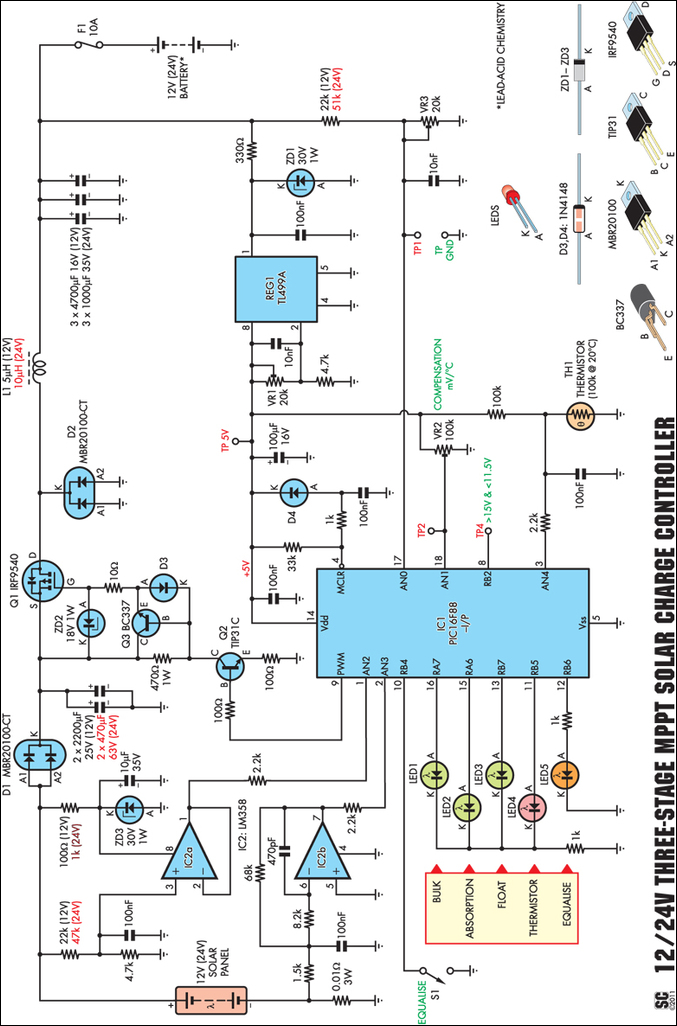

Bu formda yer alan ekdeki şemadaki şarj cihazını, solar kısmını iptal ederek doğrudan dc kaynağından besleyerek yapmayı düşünüyorum.
daha doğrusu yapmaya başladım. asm kodlarını inceledim ama ne yazık ki anlamadım. bir kaç konuda yardıma ihtiyacım var.
-akü voltajının 1 volt üstünde giderek şarjı tamamlamayı düşünüyorum, mantıklı mı?
- pwm frekansı kaç olmalı (burada 33Khz gibi bir rakam var)
-14.4 ün üstünde kesiyoruz,13.5 V inince tekrar şarj
-10.5 voltun altında ne yapacağız? şarj mı etmeyeceğiz. bildiğim tam boşalmış aküde çok küçük akım verimeli, bu mümkün mü?
-akım sınırlayıcı direnç 0.01 ohm kullanılmış- diğer akım sınırlama değerleri için bu direnç değeri nasıl hesaplanır?
-akım değerini ölçmeye gerek varmı gerçekten? neyi değiştirecek yazılımda?
mosfeti soğutmak içim smps lerdeki kadar alüminyum bir soğutucu yeterli mi?
