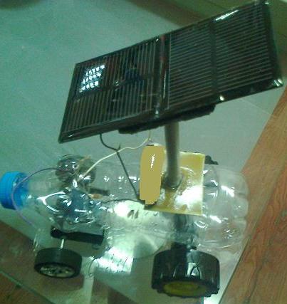

Amatör genç arkadaşların hobby olarak yapabilecekleri bir araç tarif edeceğim sizlere. Aslında resme bakarak yapmanız mümkün, elektronik devre yok pil yok...
Ama bir püf noktası var tabii ki...
Öncelikle ilginçlik olsun diye ufak bir pet su şişesi alıyoruz. üzerine ayak yaparak iki adet 3 volt veya 4.2volt 100-150mA panelleri seri bağlayıp yapıştırıyoruz.
arka ve ön tarafa bir oyuncak arabadan söktüğümüz tekerlekleri yapıştırıyoruz. yapıştırmadan önce ön tarafın tekerlekleri içinde bulunan motoru değiştirmemiz gerekiyor. çünkü güneş panelleri oyuncak araba motorunu çeviremiyor.
bunların yerine bir cdrom içinden sökeceğiniz kapak motorunu takıyorsunuz.
gerisi resimlerde...
