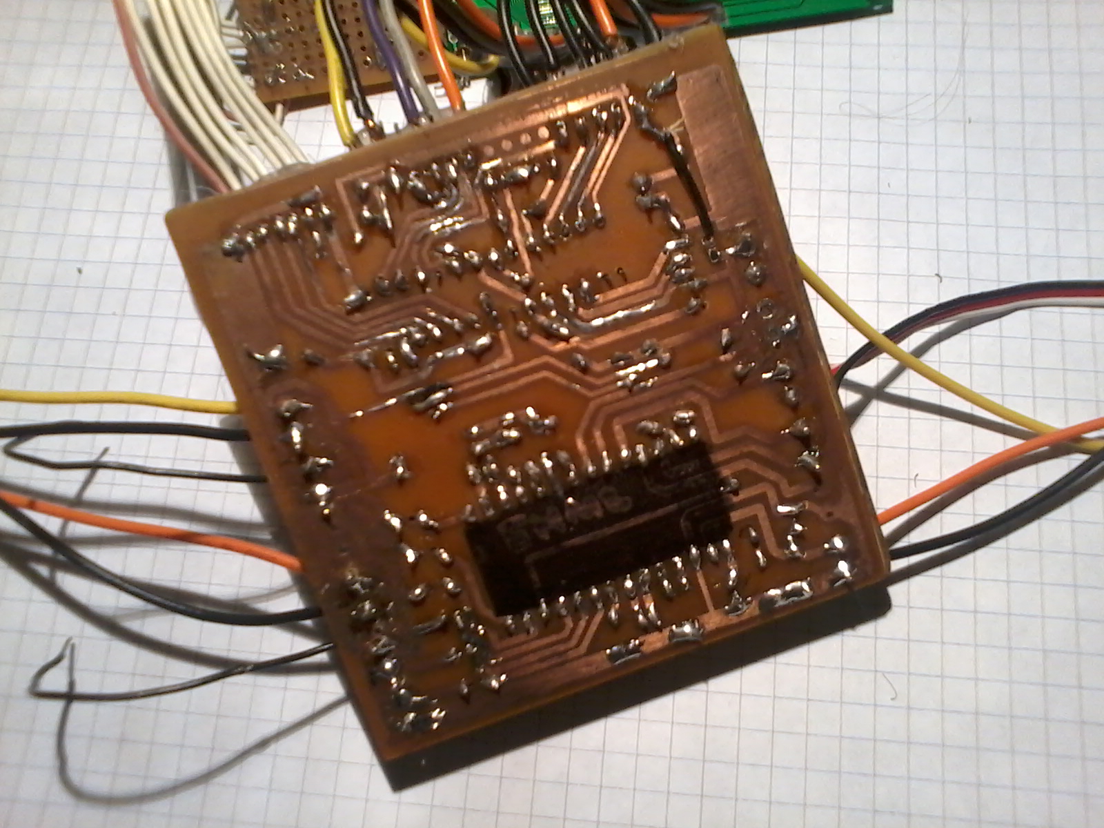

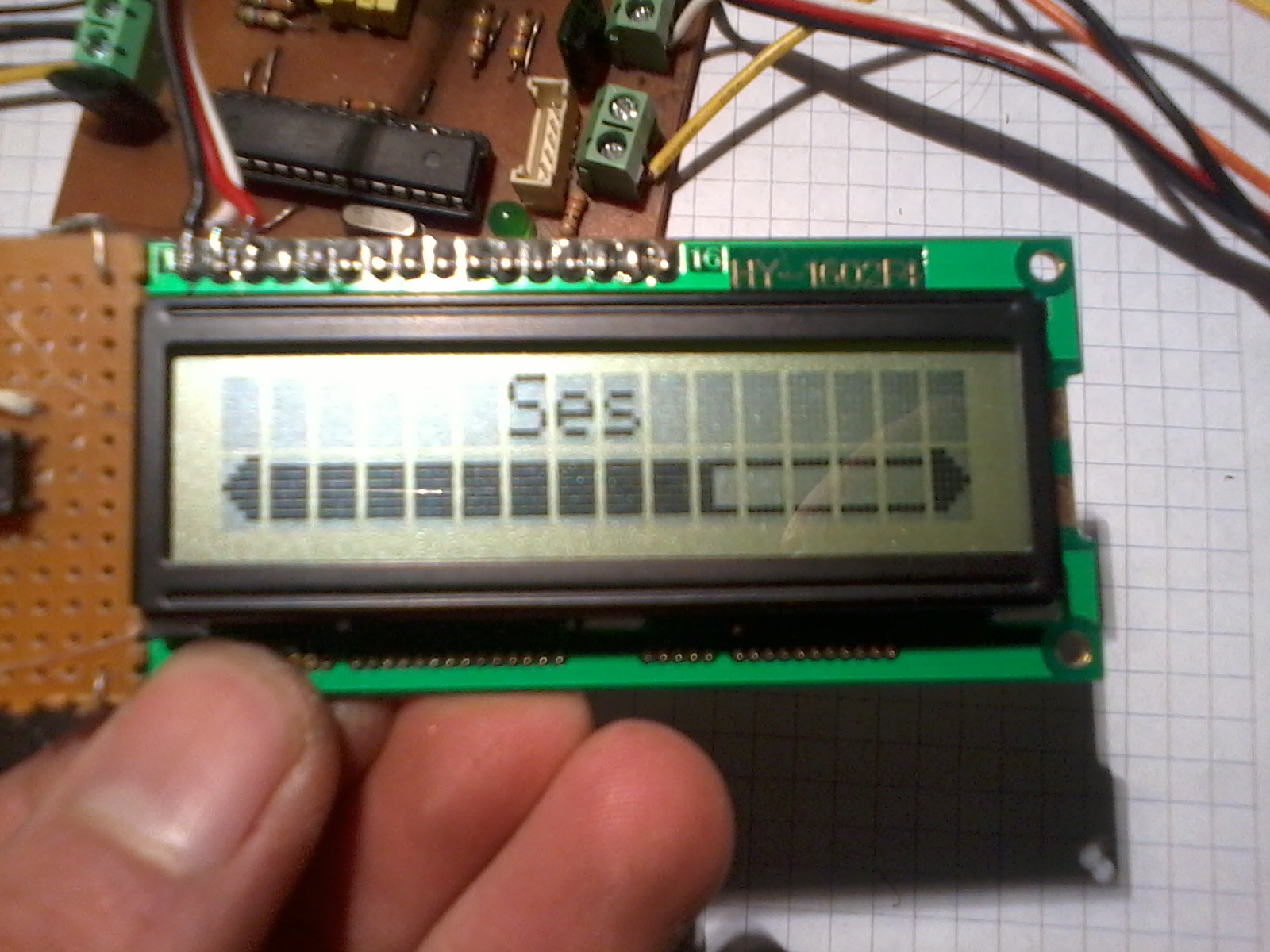

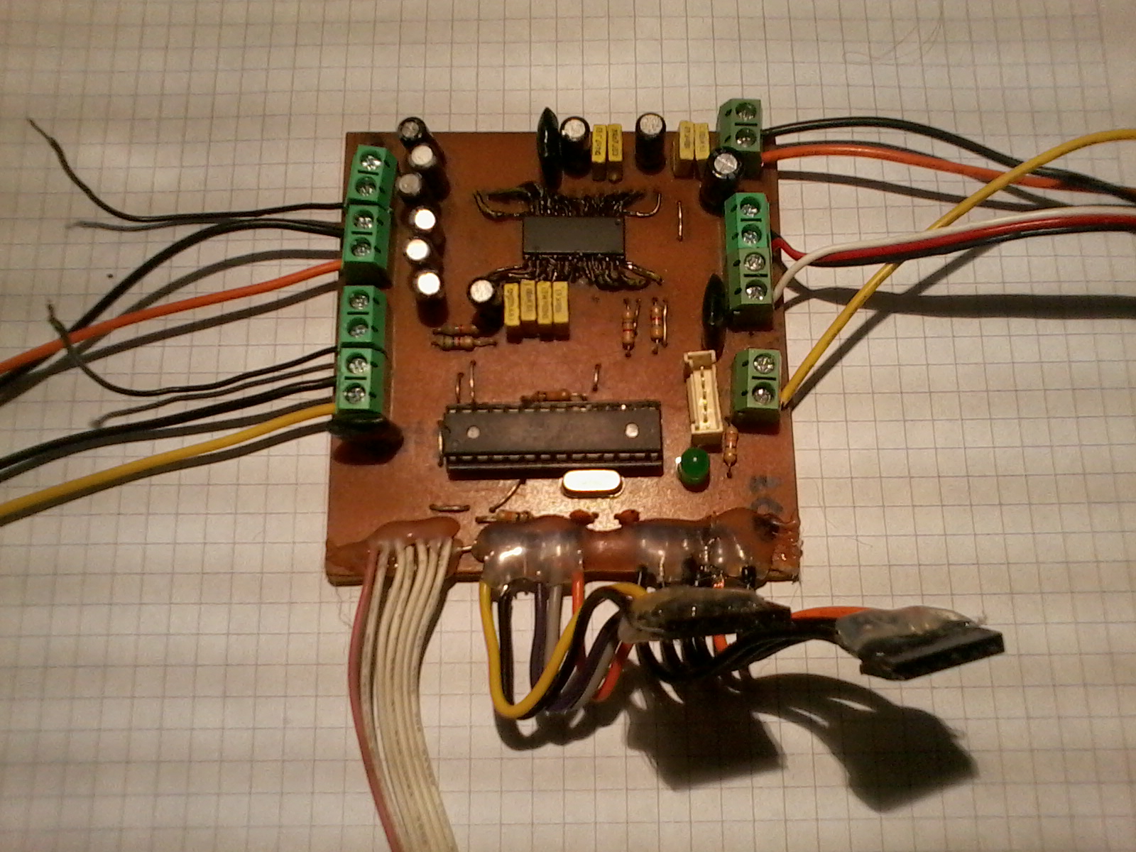

yakın zamanda dijital ses sistemleriyle ilgili projelere bakarken bir anda 7313 e takıldı gözüm yabancısitelerde projenin smd olanını yapmışlar ve herkes tarafından beğenilmiş kodları onlardan alarak türkçeye göre derleyip bu projeyi yaptım proje 2*16 lcd ile çalışmaktadır isteyenler kodları değiştirerek daha başka özellikler (saat. sıcaklık göstergesi rc5 kumanda kontrolü vs vs ) eklenebilir projem de 7313 ün normal olanını kullandım ama sipariş verdiğimde usta bana smd olanını getirmiş bende boyle yapmak zorunda kaldım atmega8 mikrodenetleyicisi ile yapılmış olan bu proje 4 mh kiristal kullanıyor 4 ayrı menü tuşu mute ileri geri aşağı yukarı şeklinde ve 7313 özeliklerinden 4 tane ses çıkışı ve 6tane ses girişi bulunmaktır bu 6 tane giriş 3 ü sağ 3 ü sol kanal ve bu üç giriş menü üzerinden seçilmektedir yani 1 2 3 girişlere cd player radıo telefon pc vb baglayarak ses çıkışını hangi kanaldan vereceğini mneü üzerinden seçebilirsin kodlardan anlamaynanlar için özel mesaj atabilir proje içinde 555 ile yapılmış on/off devresi atmega8 rs232 ile programlayıcı devresi genel devrenin şemaları similasyonu ve ares dosyaları bulunmaktadır aşağıdaki linkten tüm dosyaları indirebilirsiniz
