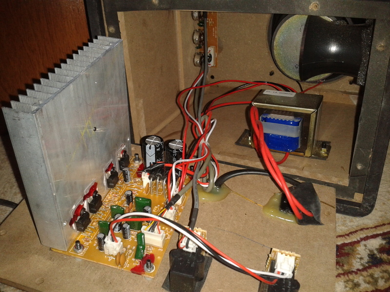

Arkadaşlar evde 24v ile çalışan bir anfim var bunu arabaya montaj etmek istiyorum. fazla güçlü bişi olmasa gerek 2+1 bir ses sisteminin anfisi. elektronik ile ilgili aşırı detaylı bilgim yok ama hevesli olduğum için lehim di biraz kendimi ilerletiyorum. bana yardımcı olabilcek bir devreyi araştırdım ama rastlamadım.

bu akşam hemen söküp fotoğrafını ekleyeceğim. inşallah uygun bir şeyler yapabilirim.. elimde ayrıca tda2030a var 3 adet eski bir 4+1 devresi bozuk. bununla araba için birşeyler yapabilirmiyim.

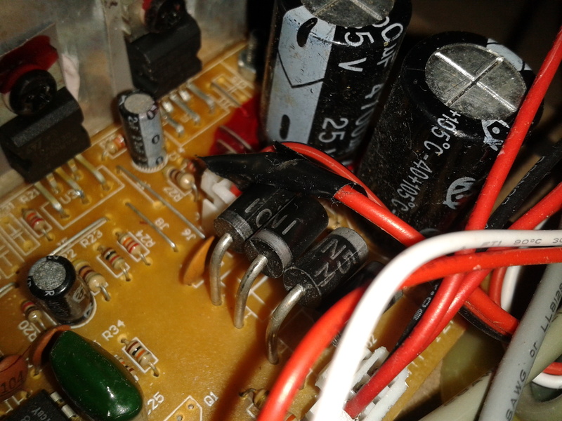

arkadaşlar devrenin fotoğraflarını ekliyorum inş. yardımcı olabilirsiniz. arkasında 50hz 60w yazıyor.
bu devre 24v  ile çalışmıyor beslemesi simetrik sanırım 2x18v  civarı  sistemi arabada kullanmak için simetrik çıkış veren dcdc könvertör yapmalı   oda  sizin için zor olur
bence https://320volt.com/tda8560q-2x40-watt-btl-oto-anfi/  devresini yapın ses kalitesi çok iyi ve yüksek 12v ile çalışabiliyor
