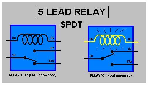

Yükünüz ne olacak? Motor gibi endüktif bir yük ise transistör ile yapabiliriz. Ama rezistif yükler olacak ise ( lamba gibi ) en basitinden röle ile yapabilirsiniz.
Resimde basit bir röle görünüyor. Bobine gerilim uyguladığınızda alttaki kontak ayrılıp üsteki kontağa yol verilecek. Siz hattı alttaki kontağa bağlarsanız gerilim verildiğinde hat kesilir.

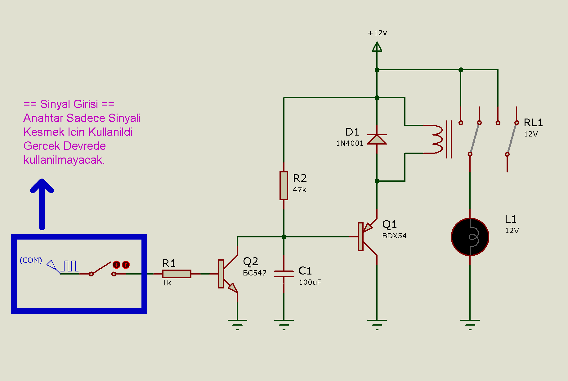

ters röle hem olur hem olmaz... :) yukardaki anlatımım eksik kalmış sizin söylediğiniz doğru aslında, lamba yakma olayında kullanacağım, amerikan araçlarında dikkat ettiyseniz arka stop grubunda özellikle sinyal ve fren lambaları aynı ampulde yanar ama sinyal verildiğinde o tarafın lambası frene basılı olsa bile yanıp söner, bunu yapmaya çalışıyorum... bunun için sinyal kolundan gelen akım darbeli olmasına rağmen 1 süre muhakkak fren lambasını yakan hattan gelen akım ampule ulaşamamalı...elimde 2 adet küçük röle var aslında bu iş için gayet uygun ama devre eksik kalıyor bu haliyle...
toplamda devreden geçen yük her 1 fren-sinyal grubu için ayrı ayrı yapacağımızı düşünürsek en en fazla 2-3 amperdir...
yazici67
Elinizdeki roleler şu küçük, 12 veya 5 voltluk olanlardan ise akımla kontaklar yapışabilir. En iyisi daha büyük olan kontaktörler var onlardan kullanabilirsiniz. Zaten rolenin dayanabileceği akım-gerilim değeri üstünde yazar.
karadeniz
röle işi kolay daha büyük röle kullanırım, peki kesikli gelen sinyal lambası akımı ilk geldiği anda akımı kesicek ve  sinyal akımı tamamen kesildikten 1 süre sonra ana hattı açacak olan sistemi nasıl yapabiliriz, kapasitesi paralel olarak bağlasak acaba tamamen boşalana kadar röleyi kapalı tutup sonra açmasını sağlayabilir miyiz... ?
yazici67
Anladığım kadarıyla şöyle birşey çizdim:
Normalde sinyalden gelen frekansı 1 Hz kabul edersek monostable ( tek kararlı ) devrenin gecikme süresinin 1 saniyeden uzun olması gerekir. Bu haliyle ~2sn civarında bir gecikme var. Yani sinyal kesildikten yaklaşık 2sn sonra hat kesiliyor. Gecikmeyi kısaltmak için konsansatörün değerini küçültün ama dikkat edin gecikme süresi sinyal süresinin altına inerse devre sinyalle tetiklenmez. Devrede lamba koyduğum yere lamba değil, bahsettiğiniz hat gelecek. Sadece gösterim amaçlı koydum. Mavi kutu içindeki anahtar sadece sinyali kesme benzetimi için. Siz R1 direncine direkt olarak sinyal kablosunu girin. Roleyi sürmek ve gecikme devresini küçültmek için BDX54 kullandım. Hani roleyi kullanacağınızı tam görmediğim için bu transistörü koydum. Akımda sıkıntısı olmaz maksimum 8A geçebilir. Eğer sinyal hattından gelen akım Q2 BC547 yi yakarsa veya ısınmasına neden olursa R1 direncini arttırıp ( mesela 2.2k veya 4.7k olabilir ) tekrar deneyin.
