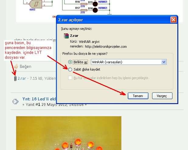

seron
ekte layout dosyası var? indiremediniz mi?
merakcı
seron
sizde bu görünmüyor mu?
int explorer kullanıyorsanız farklı kaydetme ekranı gelir. masasüstüne kaydedip açın. proteus ile açarak uygun kağıda baskı şemasını basın.
