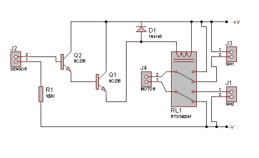

Üniversite ilk yıllarında genelde öğrencilerin yaptığı, fakat amatör arkadaşların da yapıp mutlaka kullanmak isteyecekleri bir proje.
ek dosyada en ince ayrıntıya kadar açıklama dökümanı, yapılırken çekilen resimleri, baskı devre çizimi vardır.
önce resimleri bir inceleyin sonra bir ayrıntıyı daha yazacağım;
Resim #1:
 Resim #2:
 Resim #3:
bu devrelerin birisi su temasıyla siren veriyor. Diğerinde dikkat edin bir röle var. motor bu röleye bağlanacak. motor dediğimiz mesela bir bilgisayar cdromunu sökün kapağının motorunu kullanın. motor devrede ilkin açılma yönüne döner kapak açılır. sonra su temasıyla röle çeker ters työne dönüp kapağı yani perdeyi kapatır.
devrede iki swiç var. buraya iki tane mikto swiç bağlayın. adı gibi mikro değil bu swiçler elbette. kapağın iki tarafına bunları slikonla sabitlerseniz kapak açılıp kapanınca bu swiçler motoru durduracaktır. yoksa motor zorlanır çalışmasını durdurmaz.
mikroswiçler 3 ayaklıdır. kullanacağınız ayaklar ortadaki hariç kalan ikisidir. yönü önemli değil. motor durmazsa swiçleri ters yöne sabitlediniz demektir. kabloların değil swiçlerin  yerini değiştirin.
sorunuz varsa yazın ama ek dosyayı incelemeden soru sormayın, tek ricam budur.
