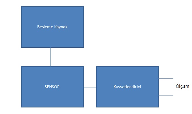

lab dersinde hocam ödev olarak thermocouple sensörlü devre yapmam mi istedi.
Fakat benim  opamp ve besleme devresi hakindan pek bilgim yok yardim edermisiniz
ödevin şartlari
Sensörünüz için gerekli besleme devresi 10V,5V,12V vs..
Sensör çıkışını kuvvetlendirici devresi Opamp...
asma
Sensör - amp. - besleme çizdiğiniz gibi olmamalı. Siz op-amp ve besleme devresini bilmediğinizi yazdığınıza göre termokupl için ne kullanıcağınızı biliyor olmalısınız. Fakat blok şemada sensörü yani termokuplu besleme kaynağına bağlamışsınız.  ???
Hangi sıcaklıkta ölçüm yapmak için, hangi türden termokupl gerekiyorsa ona göre yükselteç op-amp larla yapılabilir. Op-amp. beslemesi için gerekli kaynak ise en kolay kısmıdır.
Siz ödevinizin hangi bölümünü yaptınız, hangisini istiyorsunuz belli değil.
Açıklarmısız.
