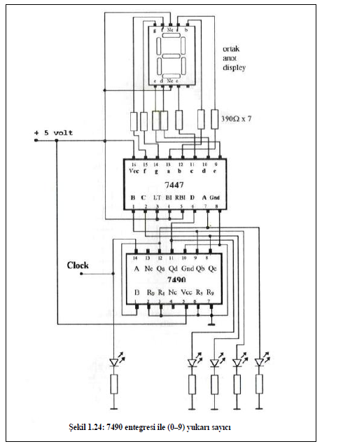

Arkadaşlar hocamız bize hiç 0-9 asenkron sayıcı devre yaptırmak istedi ama daha dönemin başındayız ve hiç birşey öğretmeden gidin araştırın yapın dedi. Nasıl yapcam bilmiyorum asenkron sayıcı ne bilmiyorum devresi nasıl kurulur devrede hangi elemanları kullanılır onuda bilmiyorum bana bu konularda yardım edebilecek yada kaynak gösterebilcek biri varmı ? Birde 555 entergresi falan kullancamış onunda ne olduğunu bilmiyorum ben daha :/ Yardımlarınız için şimdiden teşekürler.

555 i bilmiyorsanız araştırın ve bu günden yarına astable multivibratör ve kare dalga osilatör olarak 555 li bütün bulabildiğiniz devreleri toplayın. Benzer (aynı) olanları eleyip kaç farklı çeşit bulursanız hepsinin periyot hesabını yapın.
Yarın, hazır asenkron desimale göre ikili sayan entegreylemi (7490) , her bit için ayrı FF kullanarak (7476) iki entegreyle dört bit ikili sayıcı yapıp mod sistemine göre düzenleyerek mi yapacaksın. Bu BCD bilgi display a aktarıcakmısın (7447+ortak anod display). Bunlara karar verirsin.

İkinci olarak sizden istenileni netleştirelim dijital entegreleri kullanarak (TTL yada CMOS) ikili sistemde onluk sisteme uygun sayma işlemi yapılacak. BCD yani  Binary-Coded Decimal  nedir nasıl elde ediliri öğretme amaçlı bir uygulama gibi gözüküyor.
En sadesi 555 + 7490 + 7447 + ortak anod yedi segment led display şeklinde olur.
https://320volt.com/dijital-elektronik-bilgiler-ve-uygulamalar/
Bu linkte fazlası var, lazım olur.
Hazır çizilmişi varmış ekliyorum.
Resimdeki altta değeri belirtilmemiş direnç ve ledler olmasada olur, kullanırsanız ikili sistemde neler olup bittiğini izlemiş olursunuz. Bütün dirençler 390 ohm olabilir. Clock yazan yer sayacın sayma girişidir ve 555 in çıkışını bağlaman yeterlidir. Bütün entegreler (555 dahil) 5voltla çalışacak ve tüm şase uçları birbirine  (5voltun eksi ucuna) bağlanacak.

Anlatmakta zorlanıyorum bazen ama sizin neyi bilip neyi bilmediğinizi bilmediğimdendir.  ;) Takıldığınız yer olursa sormanız yeter. Eğer istenilen JK FF ile asenkron dört bit ikili sayıcı yapıp BCD ye çevirmek ise onuda yaparsın.
