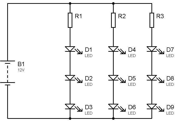

arkadaşlar elektrikçininde dediği gibi 3 lede 1 direnç bağladım ama nedense 12v ile çalışmıyor
elektriği aradan alayım nerde hata var diye deniyeyim dedim ama 3 ledden sonra yani dirençten sonraki ledlerde ışık yanmıyor neden olabilir
başlangıç ve bitişten aldığım zamanda hiçbiri yanmıyor

Çiziminizden pek bişey anlamadım ama
https://320volt.com/led-calistirmak-icin-seri-direnc-hesaplari/
Linkteki seri led direnç hesabındaki resimdeki gibi bağlayın.
aaydoogduu
alttaki resimdeki kareler dirençleri koyduğum yerler
yuvarlaklarda ledler :D
bu şekilde seri bağlı değilmi zaten
bolubeyi
Alıntı yapılan: aaydoogduu - 19 Aralık 2011, 21:49:45alttaki resimdeki kareler dirençleri koyduğum yerler
Yaptığınız bağlantı şekliyle 12 volt ile o ledleri yakamazsınız. çagdaşbayın verdiği devreye göre ledlerinizi yerleştirin.
aaydoogduu
#4
teşekkür ederimm çok saolun
sonunda yaptım ;)
