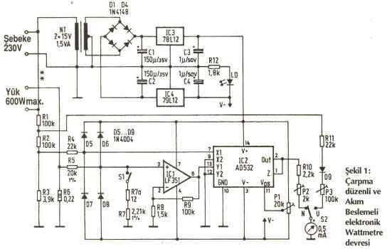

arkadaslar merhaba. benım analog wattmetre yapmam gerek.internette araştırdım ancak analog wattmetre ile ilgili yeteri kadar bilgi bulamadım. bilgisi olan yada elinde döküman olan yardımcı olabilir mi??
asma
Wattmetre tek başına söylendiğinde ???  acaba ne isteniyor denebilir. Çok çeşitlidir, anolg yada dijital olması fark etmez.
Bir örnek şema ekliyeyim, sen de ölçmek istediğin güçten bahset.  ;)
Böyle birşeyse S1 ve S2 anahtarlarının fonksyonları hakkında açıklama bulurum. (bulabilirsem)
Kolay gelsin.
yakali
#2
ilk olarak adc kullanmam gerekiyo daha sonra dac kullanmalıyım. yani analog\'u dijital\'e daha sonra tekrar sinyali işleyerek analoga çevirmem daha sonra güç ölçümü yapmam lazım :( bu konuda hiç bi bilgim yok. bilgisi olan yok mu?
