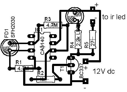

Merhabalar
yapmak istedigim bir devrede ir alıcı olarak SFH2030 Photodiode kullanılmış ama ben bunu bulamadım bunun yerine nasıl bir ir alıcı almam gerekiyor buldugum ir alıcılar hepsi 3 bacak bu devrede kullanılan 2 bacak  3 bacaklı ır alıcıyı nasıl buna göre ayarlıyabilirim şema üstünde gösterebilirseniz çok memnun olurum.
birde burda Kapasitör kullanılmıs ama kaç volt kaç uf  anlayamadım.

yeni konu açıp görüntü kirliliği yapmamak için konuyu hortlattım kusura bakmayın ama neticede aynı devre ile ilgili bir sorunum var,
https://320volt.com/infrared-kizil-otesi-alici-verici-projesi-ne555-cd4017/  ben bu devreyi yaptım,5v 350mA lik telefon şarj cihazıyla denedim ama tık yok,daha sonra röle çekmek için belki belli bir akıma ihtiyacı vardır diye bu sefer daha güçlü, kısa devre korumalı güç kaynagıyla denedim ama bu seferde 5v verir vermez kısa devre koruma aktifleşiyor,devrede kısa devre veya hata yok tam 4 kez kontrol ettim,daha sonra forumda bir arkadasın 4017 gibi entegrelerde clock ve reset pinlerinin yan yana olmasından dolayı  birbirlerine degmese bile etkilendiklerini söylemiş,bende olabilir düşüncesiyle entegre pinlerine yalıtım uyguladım ama yine olmadı,şimdi ise alıcı gözden şüpheleniyorum,bozuk alıcı göz kısa devre hatası verir mi?
birde çalışan eski bir televizyondan alıcı göz söktüm ama bu iki ayaklı bir alıcı göz ve bu televizyonun kumandasıda var,bu iki ayaklı alıcı gözü bu devreye uygulayabilir miyim??? 2 ayaklı alıcı gözün üzerinde LT 516 AD kodu var.
