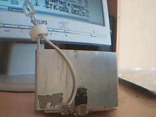

Bu kadar güçlü birşey işine yaramaz ama böyle bir devre yapmıştım şeması:
Bu da görüntüsü:
Yani devre çalışıyor lamba olarak 50W halojen lamba trafo da 90W diyot 35A ve 10mF kapasite
Mosfeti irf510 yerine 520 kullanırsan daha iyi olur.
